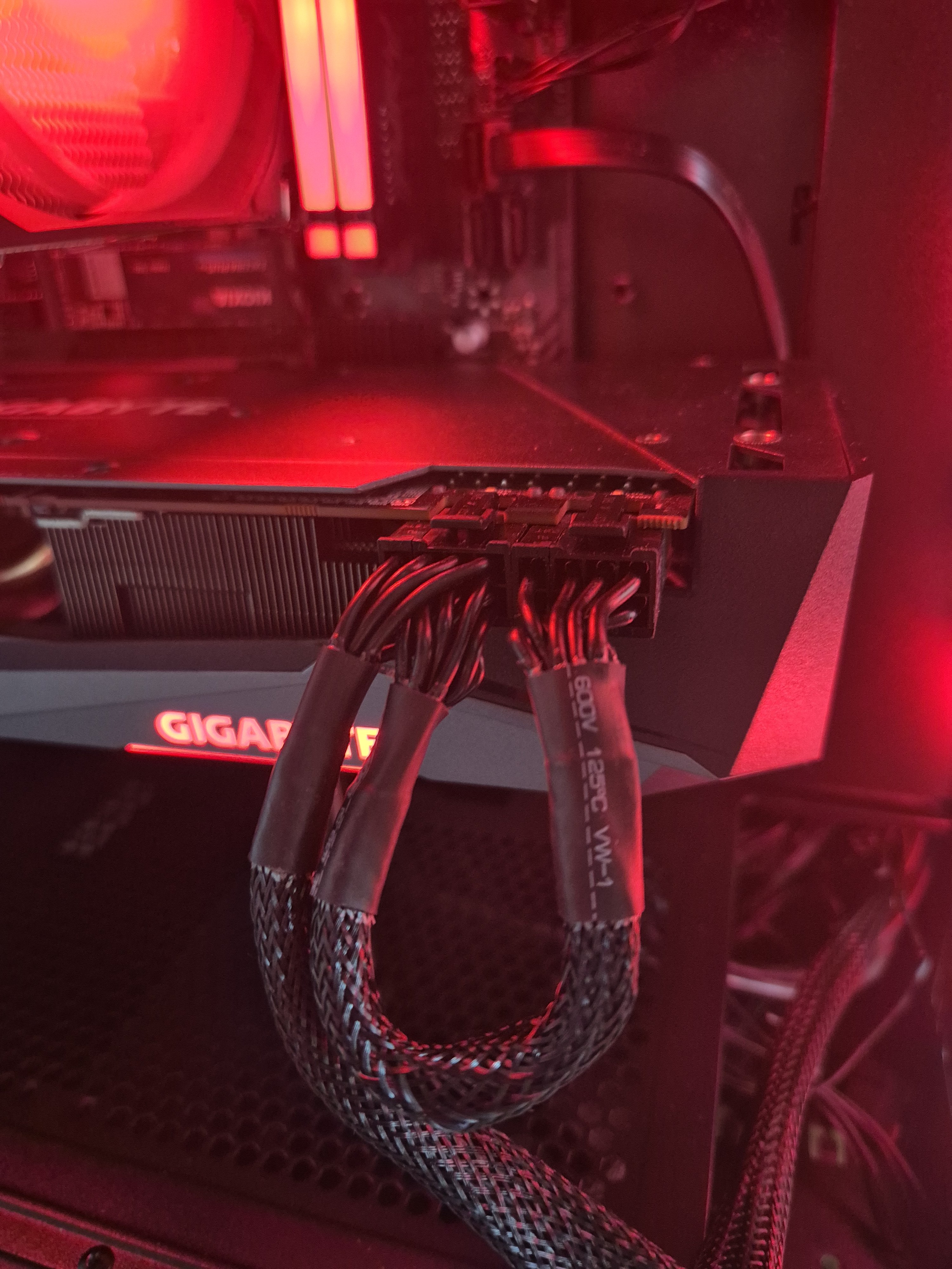

Merhabalar benim sorum NZXT C750 Bronze PSU almış bulundum ve RX6800XT ekran kartım var bu psu tek hat PCI E kablosuna sahip ve 2 konnektorlu yani 6+2 x 2 şeklinde tek kablodan alıyor 300w tdp değerine sahip bu ekran kartı için sorun teşkil eder mi iade mi etmeliyim NZXT sayfasında kablo özelliklerini göremedim alternatiflerinin fiyatları çok uçuk ama iade edersem ne almalıyım teşekkürler şimdiden.
    1.7 MB · Hit: 97
Sorun teşkil etmez. Çalışıyorsa elleme kullan diye boşa söylememişler.
Bir forum yazısında kablo veya pinler erir gibi söylemler vardı ancak bir kaç konuda da rx6800xt ile c750 alan kişiler vardı ve kötü bir geri bildirim yapmamışlar. Ben de anlamadım güç kaynağı yeni geldi ona göre iade edicem.
Erimez tabi ki de.
Bu yeni seri PSU'larda bu moda oldu nedense. Sorun olmaz ama ideali de bu değil yani.

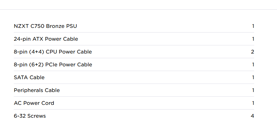

Şuan 5dkdır 264W güç çekiyor stabilitede bir sorun yok 5 dakikadır aynı değerler kablo normal pinlerde ise ufak bir ısınma söz konusu o kadar. Benim tek aklımı karıştıran şey NZXT sitesinde neden 220W a kadar destek verdiğini yazmış onu anlamadım.

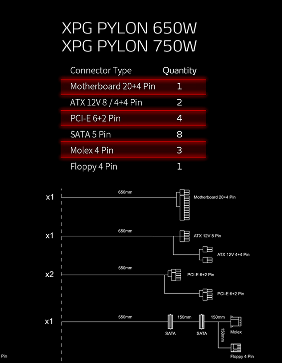

Xpg pylonla Nzxt c750 aynı PSUlar iken nzxtnin böyle bir saçmalık yapması üzdü ya .
Xpg pylon stoğunu da kaçırdığımdan alamadım ilerde çok bir şeyler takmayı ben düşünmüyorum ama düşünen adam bunu niye alsın .
Bİr de gidip 220w a kadar ekran kartı yazmışlar 500wla da veriliyor o , biraz canımı sıkmadı değil şimdi dokundu :d .
