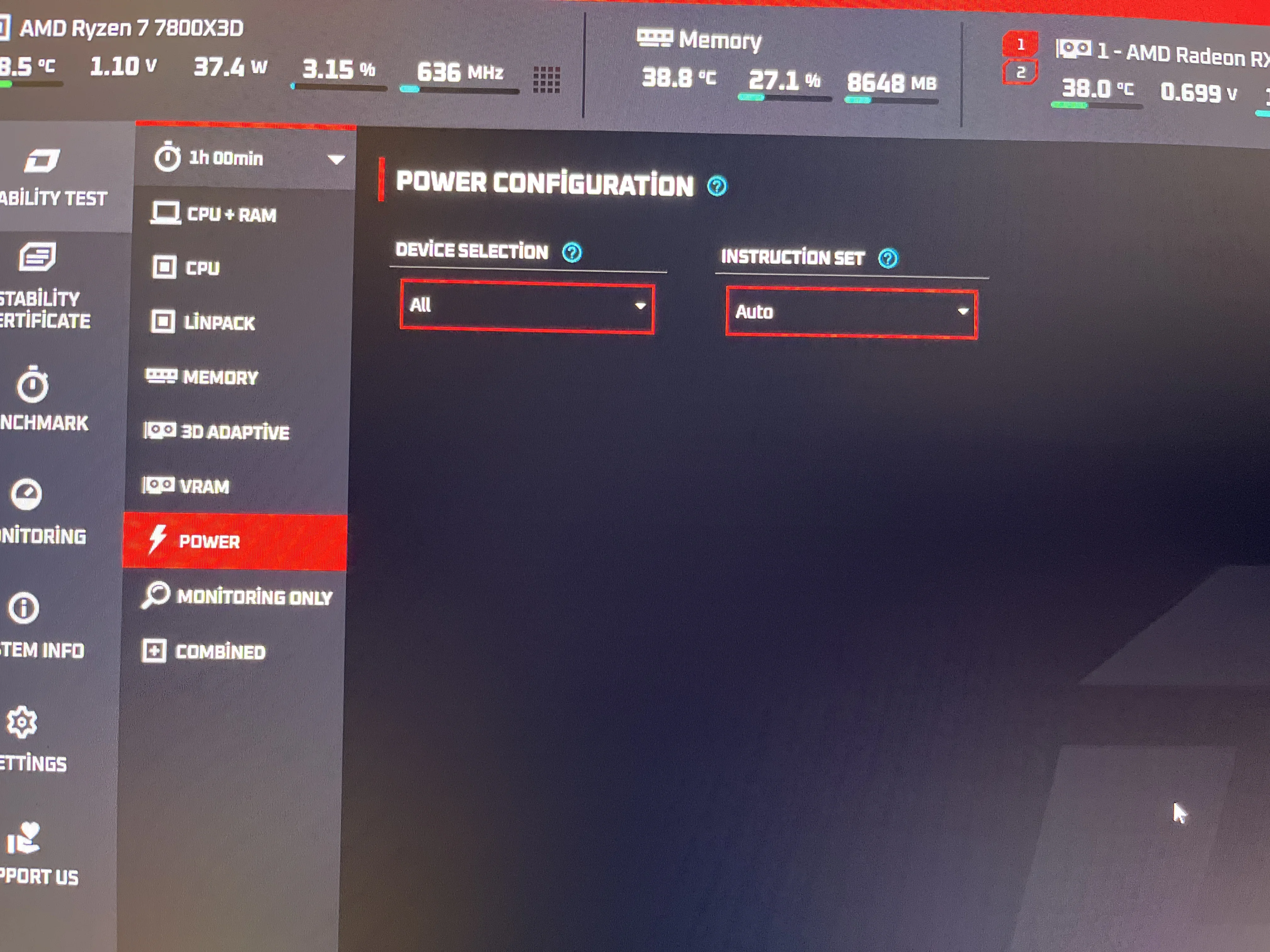

ani bir güç kesintisi var psu düşündürüyor occt den tüm parçaları test edermisin özellikle psuyu 10dk beklet testlerde

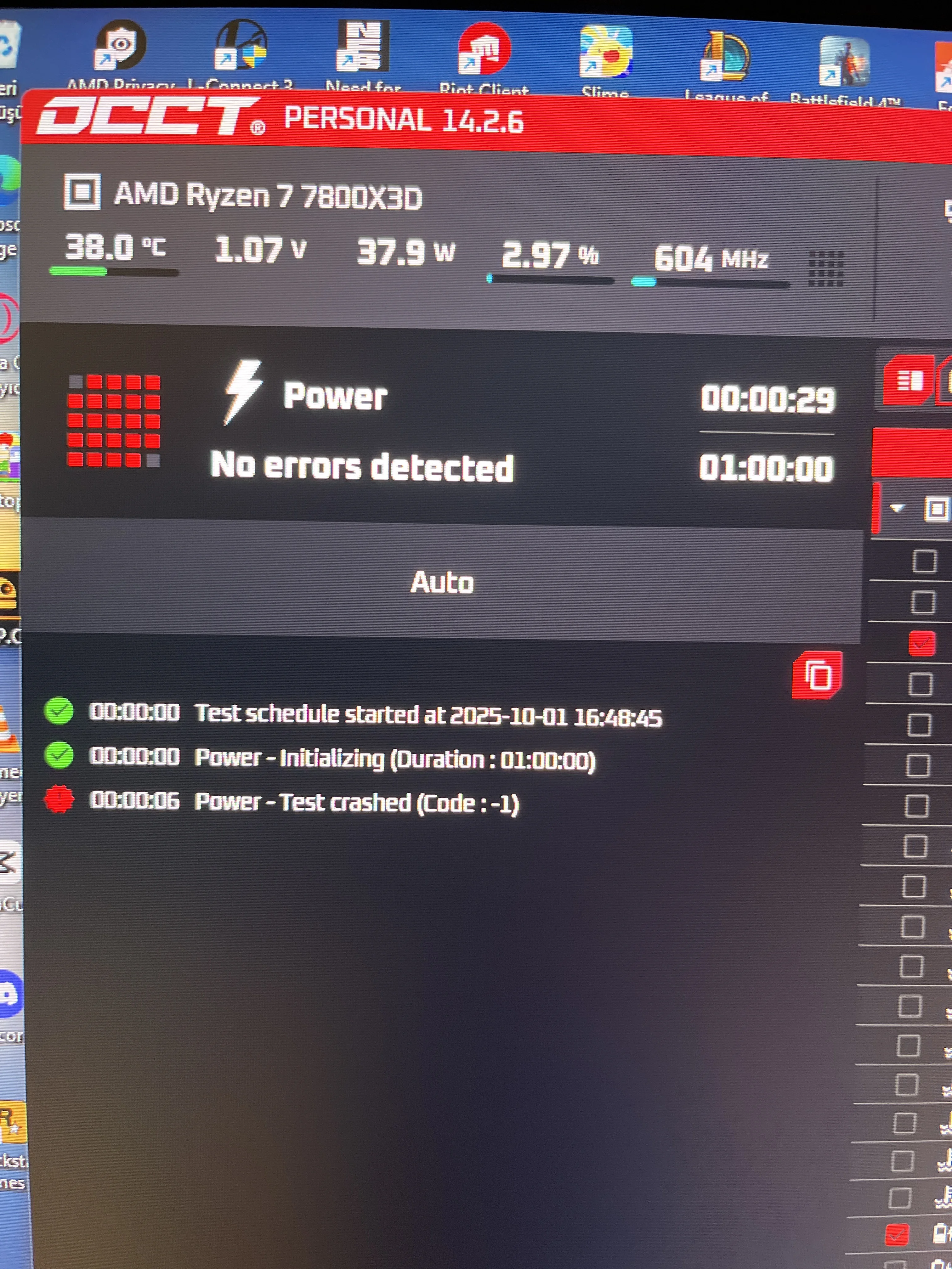

Crush yedi açar açmaz 😀

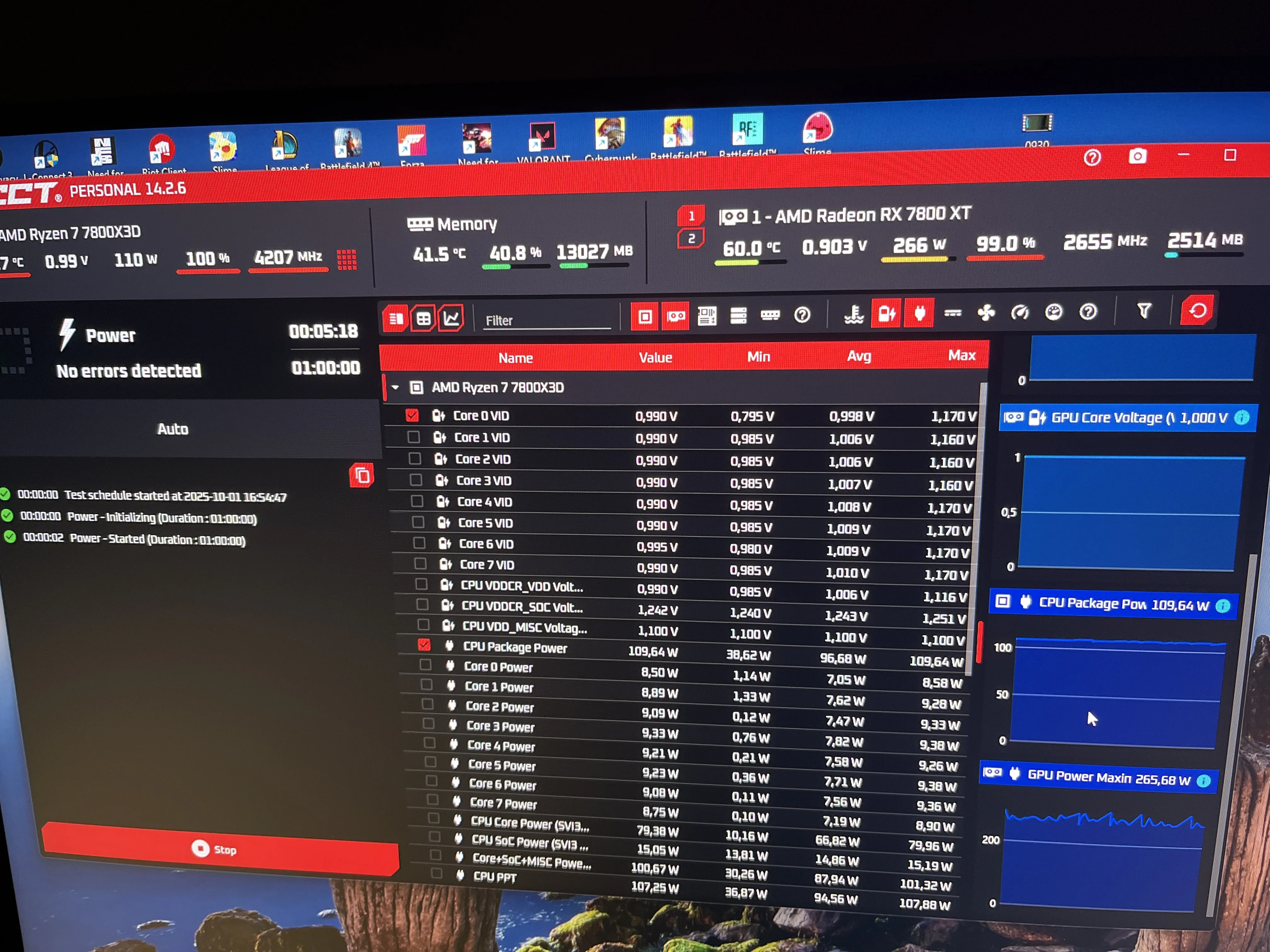

Bu grafik normal mi?

Herhangi bir sorun gözükmüyor şuan ama hocam işlemci 89 derecelerde geziyor ekran kartı 60 larda
Testi bir daha başlattım çünkü sistem tam hiç çalışmıyordu şimdi tam güç çalışıyor

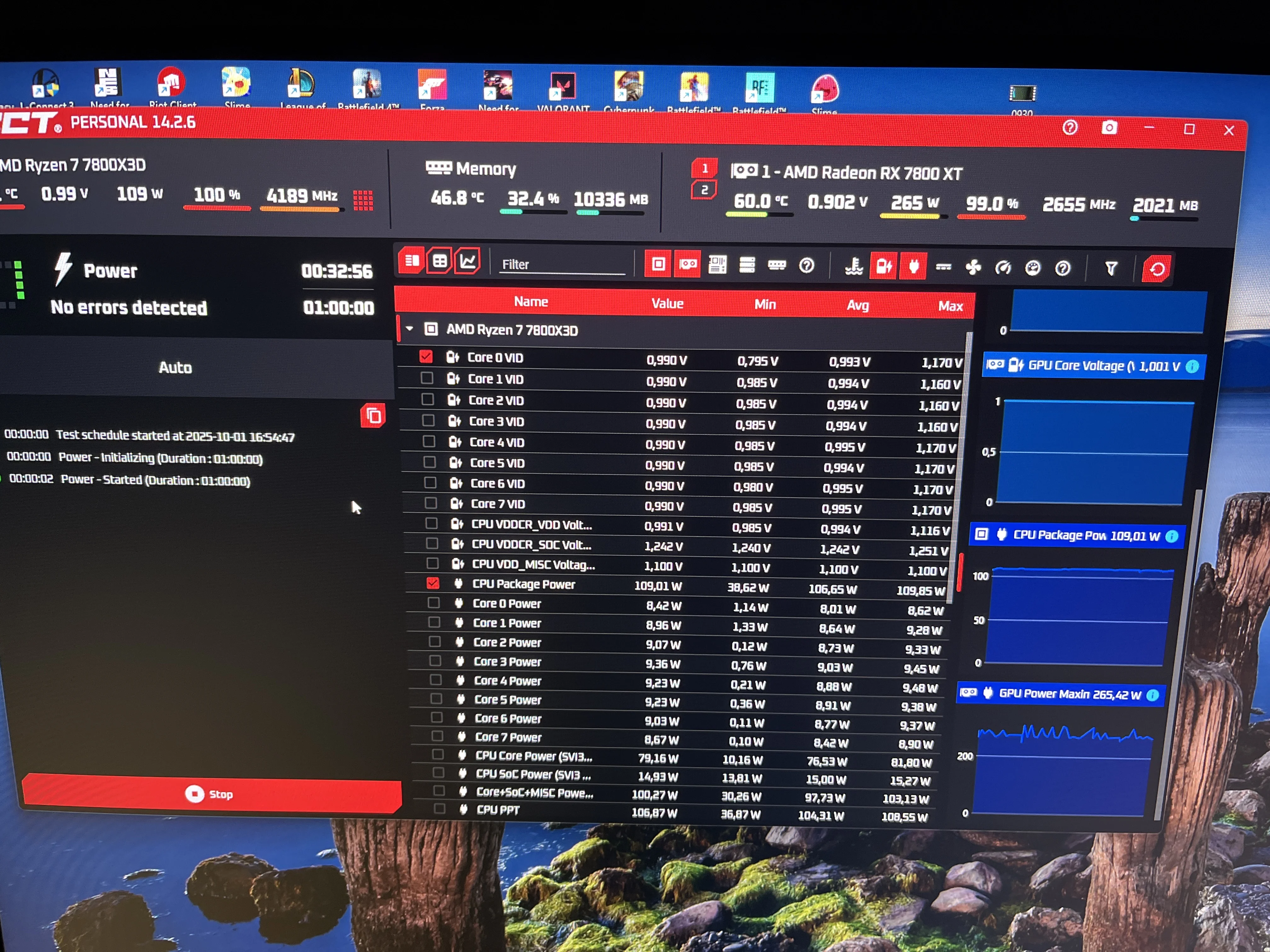

hocam Expo var sadece ondada bir sorun yaşamadım daha psu 35dk bekledim +5-6dk da tam güç olmadan çalıştı
