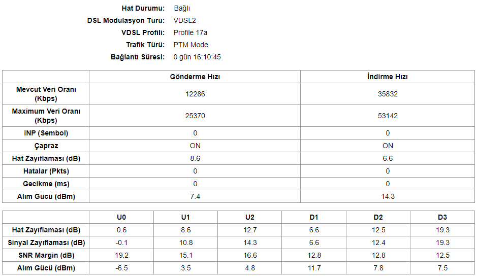

modem arayüzüne girip xdsl istatistigini paylaşırmısın mümkünse modem bi süredir açık olsun
ne kadar açık kalması yeterli olur ve modemim tp link nereden bakacağımı söyleyebilir misin xdsl e (aşşağıdaki doğrumu acaba)

Selam. Altyapınızda sorun olabilir. Gönderdiğiniz hat değerleri iyi görünüyor. Paket (CRC) hatası yok gibi görünüyor fakat uptime yalnızca 22 dakika. Daha uzun süreli, özellikle de sorun yaşadıktan sonraki değerleri incelemek lazım.
Kısa süreliğine ping spike, hızda düşüş yaşıyorsanız CRC hatalarını xDSL istatistiklerinde görebiliyor olmamız gerekiyor. (Altyapıda sorun olduğunu varsayarsak)
Ayrıca eğer santral/saha dolabı ve ankastre dolabınız arasındaki kablo değiştirildiyse sorununuz burada olabilir. O kabloda bir hasar varsa ara sıra parazitlenmeye neden olabilir.
hat degerleri fena degil ama 1 2 veri hakkında bilgi sahibi degilimn yapay chat gbt vb yapay zeka arcı kullanarak en az 12 saat ve yük altında kalmış şekilde modem istatistigini yorumlamasını açıklamasını iste
12 saat sonrari veriye göre konuşmak daha dogru olur ama olası nedenlerı sen oyun oynarken modeme başka kullanıcılar tarafından yükleniliyo olabilir
