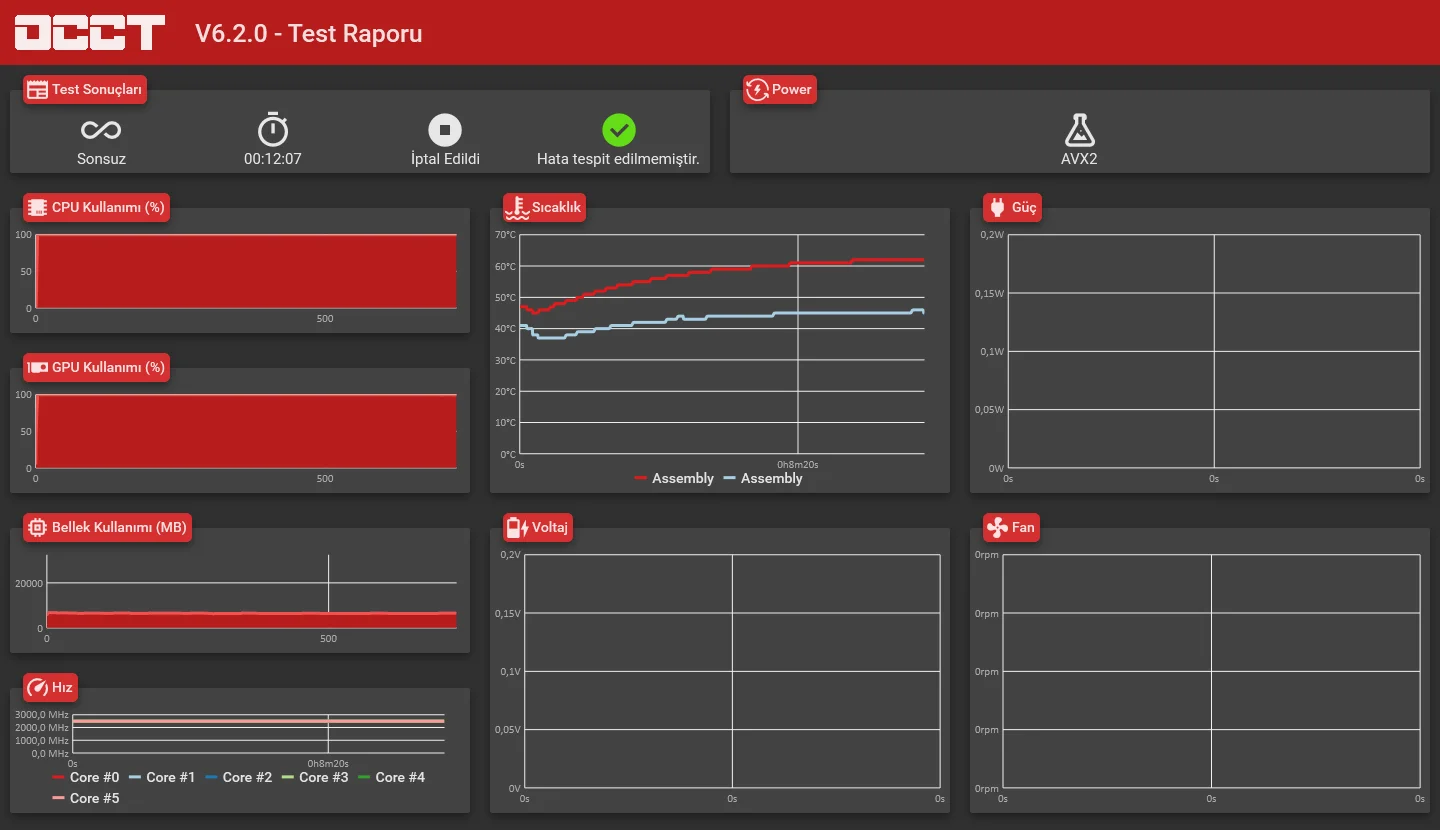

Merhaba Samet, OCCT ile bi power testi yapar mısın? PSU dan kaynaklı bir sorun gibi duruyor...

Farklı bir konusunda söyledim arkadaşa aynısını şuan başlatmış 15 dakika sonra atacak görselleri.
kullandığı psu buymuş
    33.8 KB · Hit: 35
Bu değil de normal test ekranında totalde kaç watt çekti sistem?
Test sırasında herhangi bir kapanma, resetlenme gibi bir durum olmadı değil mi?
Normal test yapmamıştım direk psu testine başladım. Test sırasında herhangi bir kapanma resetlenme durumu olmadı. Ekran kartı max 74 derece İşlemci ise 89 dereceyi gördü.

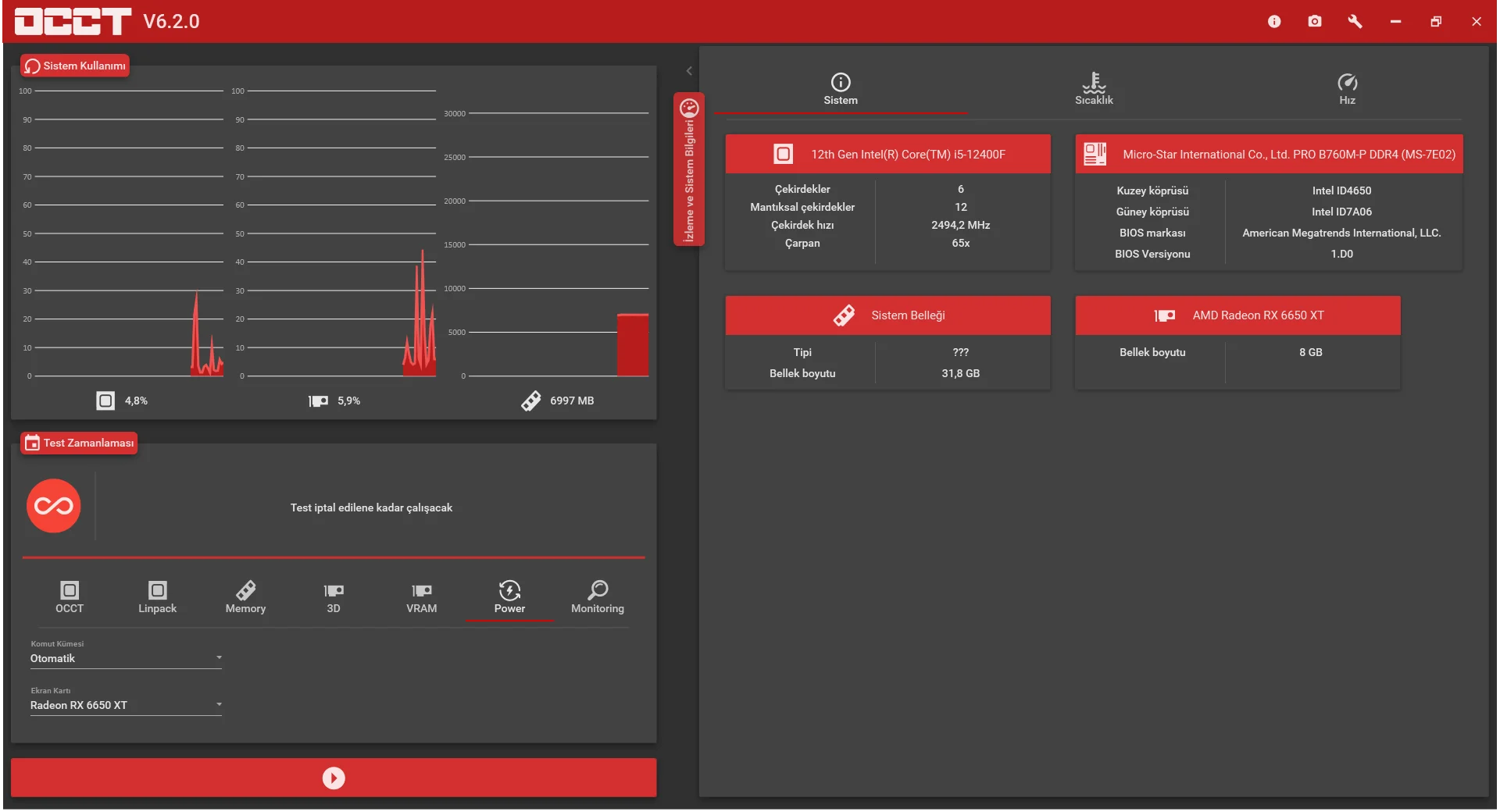

Normal test seçeneği yok sistem bileşenleri yazmakta acaba nasıl yapacağım normal testi?
    46.8 KB · Hit: 25
Anladım, sisteminde öyle aman aman güç çekecek bir bileşende yok, 400W-450W bir PSU da çok rahat işini görür.
PC'de reset veya kapanma gibi durumlar genelde PSU kaynaklı olur. Teste sorun çıkmamış olabilir ama yerinde olsam işimi sağlama alır farklı bir PSU ile sistemimi kullanıp test ederdim. Biraz daha kaliteli PSU lar tercih et.
Anladım, sisteminde öyle aman aman bir güç çekecek bir bileşende yok, 400W-450W bir PSU da çok rahat işini görür.
Bundan önceki sistemimde fan hızı oc falan denedim psu'yu yaktım daha sonra yeni bi psu aldım arkadaştan 400w o iş görüyordu ancak bu sisteme yeterli olmaz diye tahmin ediyorum. Ve psu montajından gerçekten nefret ederim. Eğer sorunun kaynağı kesinlikle psu ise psu'da problem olduğuna emin olursam yeni bir psu geçmekte fayda var. Ve ilk kez intel işlemci kullanıyorum 90 dereceleri görmek garip hissettirdi.
Bu sistem için oc yapmak gibi fantazilerin yoksa 400W iş görür. Elinin altındaysa takıp bir süre kullan bakalım, aynı sorunu yaşayacak mısın?
Ramlere teker teker dokunup dener misin reset atıyor mu
sağ tarafta mavi ekran olması lazım voltajların vs yazdığı orda 12v kaç çıktı test sonucunda 11.5 altına düştü mü
Göremedim hocam

Denemedim ama 2 saat tlou oynadım problem yok 1 el cs attım gene problem yok cs'yi yarım ekrandan tam ekrana aldım direk reslemeye başladı
