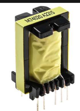

Psu kasasına güçlü bir mıknatıs yerleştirin mıknatısı psu kasasında gezdirin neresinde cw kesilirse oraya yapıştırın .
Ana trafodaki çekirdeği iyi sabitlemediklerinden ötürü cw ortaya çıkıyor. Mıknatıs ise titreşimi sönümlemede yaardımcı olacaktır.
Bu olayı deneyeceğim. İşe yarıyor diyende var yaramıyor diyende. Olumlu sonuç alırsam yazarım.
