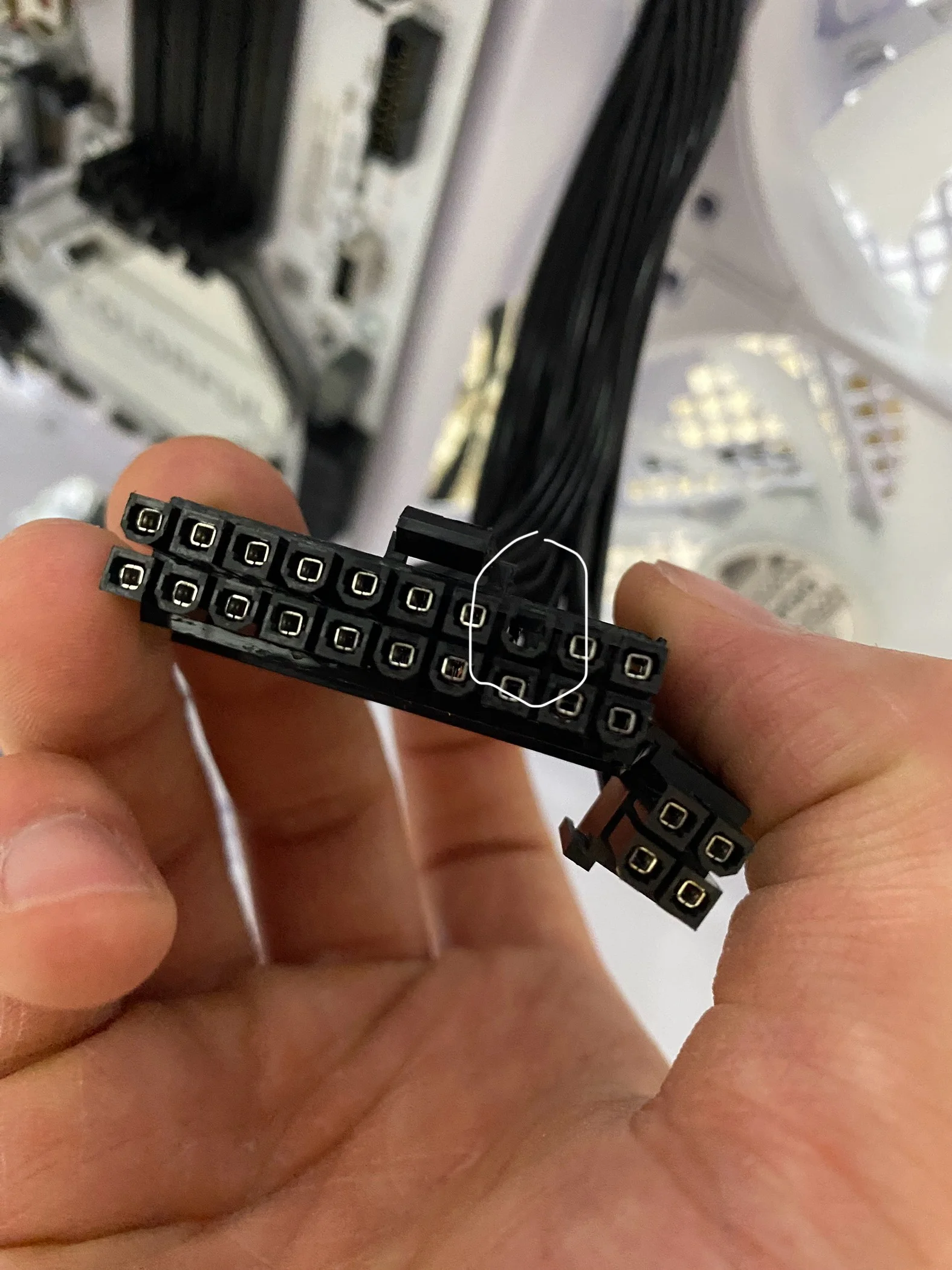

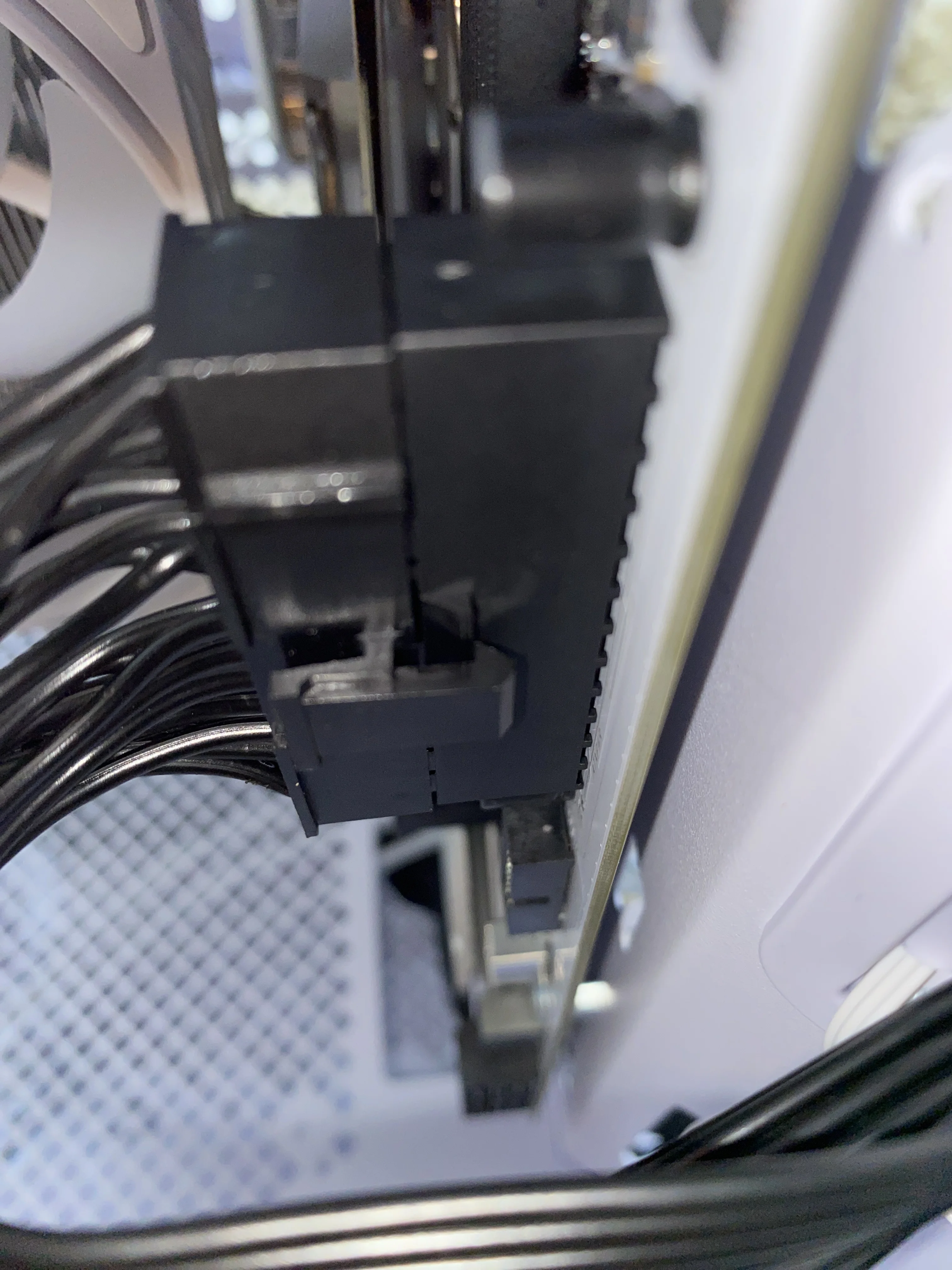

Arkadaşlar kasamı toplarken delipin boş olduğunu farkettim böyle olması normal mi
Ve 24 pin tam oturmuyor giriş yerine tırnağı takamadım fazla geç uygulamaktan da kaçınıyorum ne yapmalıyım aralık kalsa olur mu

O pinde ki boşluk normal. Aslında kolayca çıkmıyorsa takılmış demektir. Ama evet attığın fotoda biraz daha bastırmak gerek gibi. Bende de biraz açıklık vardı bu kadar mıydı emin değilim.
Bende am5 geçtim kendim takayım dedim hem çıkarması hem takması dert.
1 pin eksik mevzusu normali o öyle olması gerek zaten. Montaja gelecek olursak biraz daha bastırman lazım dikkatlice.
