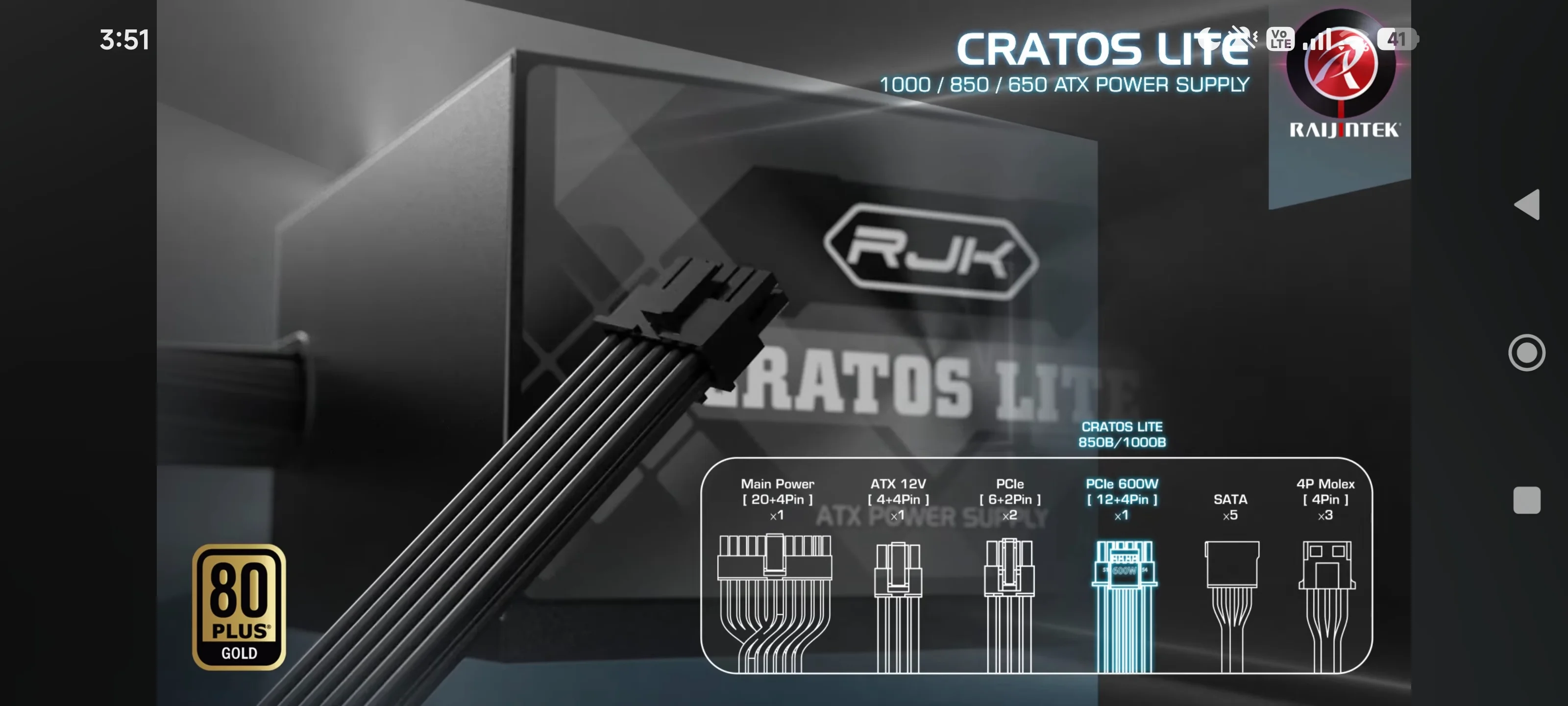

Rajintek olabilir 8+8+8 girişi vardır değil mi
Cratos A tier, Lite de hafif olarak🤣 en kötü B+ fln olsa 850w olarak çok güzel olur.

2 x 8 pin var birde 12vhpwr. Ne yazik ki 3 tane 8 pin yok.
Xpg de de yok 😅😂

Sapphire 2 x8 pin, gaming oc 3x8pin. Sırf şu an kablo yüzünden Sapphire derim, gece gece düşünemedim🤣
Gaming OC daha iyi diye düşünüyorum, ona da bakayım.
