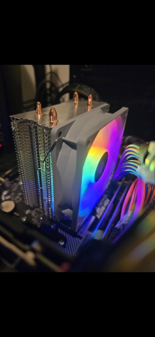

Merhaba. R5 5600X 10 dakikalik FurMark testinde 90 derece, kullandigim soğutucu 80mm fanli 2 bakir boruly, bu testi kasasiz yaptım. Sizce degerler normal mi?
Not: Kullandığım ASnakart asrock a320m-hdv

bana göre yüksek değerler max 80 görmesi lazım kendi işlemcimde 5 5600 62 geçmiyor
Stok fan ile daha iyi değer alırsın bu aylarda. Ya montajında hata var ya da macunda.

düzgün çalıştığından emin misin soğutucunun. hiç normal değerler değil
dark freezer x123
değil termal macuna bak ve tozları al
4.5-4.6 GHZ o.c ile 68-70 derece alıyorum.
Değerler normal değil.
hocam 2 kere termal macun değiştim farkettiyseniz anakartta doğru düzgün soğutma yok ondan dolayı olabilirmi? ve eminmisiniz stok soğutucunun 2 bakır borulu soğutucudan daha iyi performans vereceğine?
yüksek ihtimalle montajda sorun var bir tak çıkar düzgünce işlemciyi kontrol ederek bölmeye yerleştir pinlerini kontrol et soğtucuyu dikkatli tak çok bastırma hocam
kabloyu da yanlış yere takmış olabilir bende pcyi ilk aldığımda kabloyu yanlış pine takmıştım ışık yanıyor fan dönüyordu ama uyarı veriyordu belki benzer bir durum olmuştur
