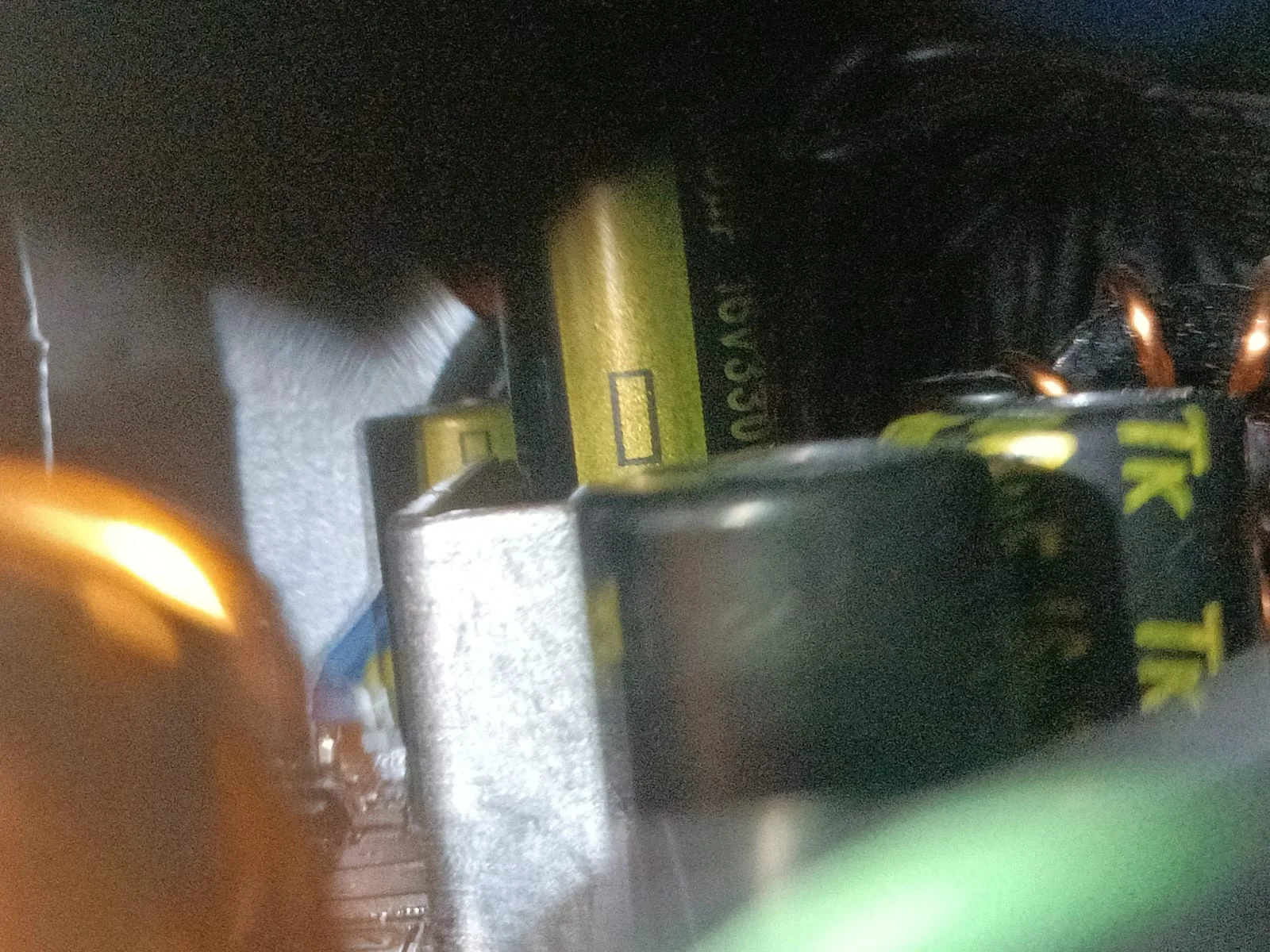

Hocam biraz daha fotoğraf çekereniz müteşekkir olurum gerçekten. En azından şu sarılı kapasitörlerin markasını öğrenebilrseydik iyi olurdu. Ama işiniz varsa veya istemiyorsanız gerek yok.

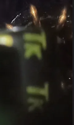

kasadan ya garantiyi bozmayalım şimdi :D böyle çekebildim başka açıdan çekemiyorum
Vallahi Tk yazıyor fakat Toshin Kogyo markasında böyle bir model yok. Bu logoyu onlar kullanıyor.

Valla elde yine hiç bilgi yok hocam. Sadece bağımsız regulasyon kullandığı, 2 tane bridge rectifer olduğu, EMI filtresinde 2 tane common chocke bobin, 1 tane X kapasitörü ve sekonder taraftaki mosfetlerin/diyotların PCB'nin altında olduğu belli.
Ripple filtrelemesi için ferrit halkası kullanılmış burada sanırım.
