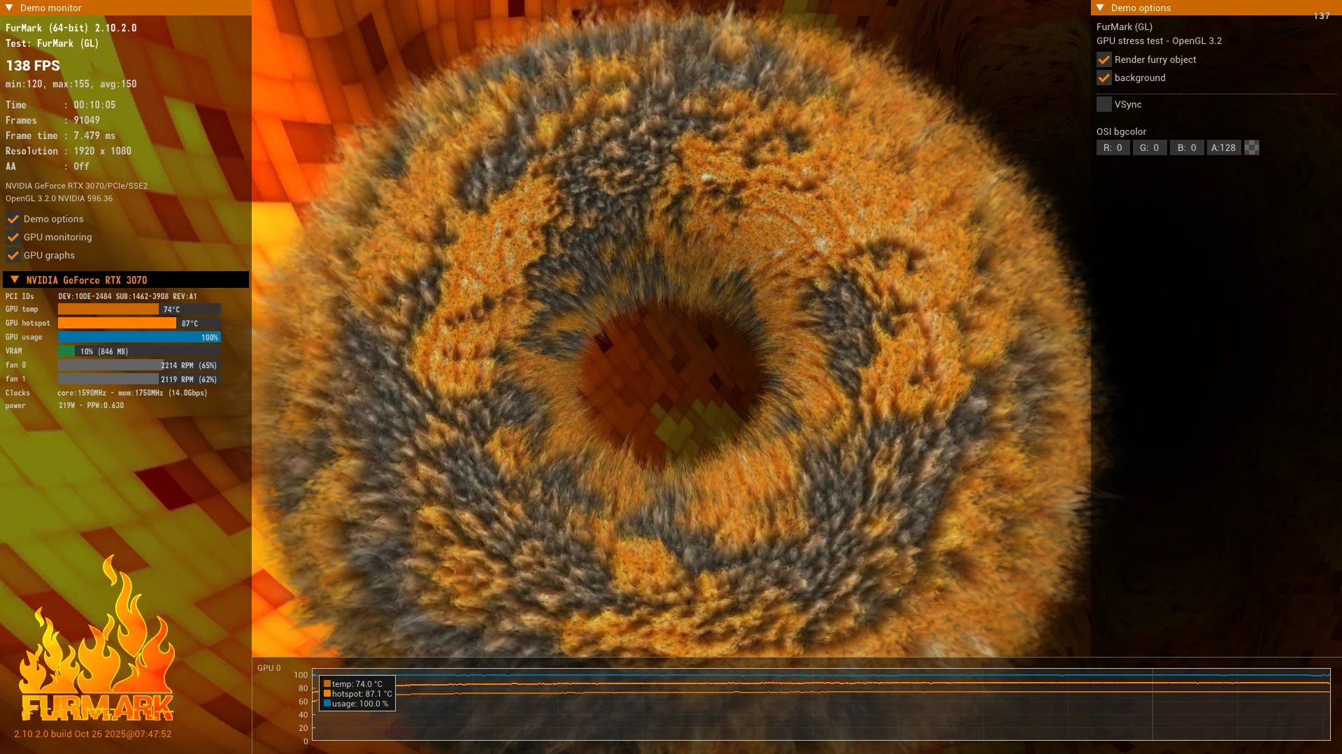

GTA 5 gibi oyunlarda 80 derecelerde falan takıldığını gördüm ve bence gürültülü çalışıyor. Şimdi ben bu ekran kartını ikinci el aldım ve 2 yıldır falan da benle diye tahmin ediyorum, yüksek ihtimalle artık bakım vakti geldi. Benim elimde Thermalright kule tipi soğutucusuyla birlikte gelen TF4 termal macunu var (ekran kartına sürmek için mantıklı mı bilmiyorum) ama büyük ihtimalle ekran kartını açtığımda termal pedleri de değiştirmem gerekecek diye düşünüyorum, onu nasıl halledebilirim veya şart mı? Napayım elimdeki termal macunla direkt ekran kartına girişeyim mi yoksa yeni bir termal macun ve termal ped alıp mı öyle mi halledeyim? Yani termal ped değişimi çok mühim midir?
furmark test sonuçlarını paylaşabilirsen tavsiyede bulunmak daha kolay olur. Macun kâğıt üzerinde iyi gibi sürülebilir
herhalde o seride vram sensörü yokru. sana zahmet bi furmark 2 testi yap 10 dakikalık paylaş bakalım durumu ne ben sana söyleyim.

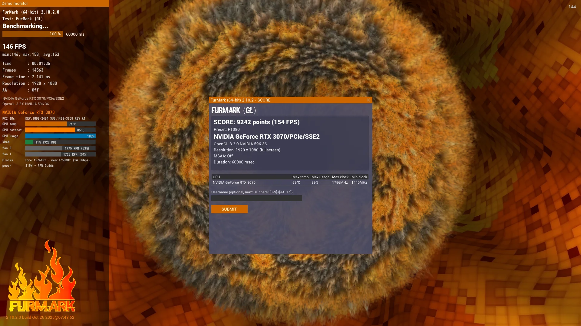

Hocalarım 5-10 dakika içinde cevap gelmeyince sabırsızlıktan gaza gelip direkt ekran kartına daldım. TF4 macun sürdüm ve oyunlarda gözle görülür bir 10 derece falan fark var. FurMark sonucu bu şekilde:
Test bittikten sonra birkaç dakika daha bekledim ama sıcaklıklar yine soldaki gözüktüğü civarlarda sabit kaldı. Yine de şimdi tekrardan açıp 10 dakika sonra size tekrar paylaşayım.
Ekran kartını temizlerken termal pedleri elimle kontrol ettiğimde hala kıvamlı olduğunu fark ettim. Büyük ihtimalle hala iş görür diyip hiç ellemedim ama termal macun kupkuruydu.
Neden ki? Pump-out mu olur?
Kesin yapacaktır ama ne zaman olur kullanım sıklığına göre değişir. Eğer ekran kartını 60-65c arası tutabilse ortalama 6 ay falan giderdi ama bu durumda 2 ayda falan pump out yapabilir emin değilim. En iyisi aşağıdaki macunla yenileyip bir daha açmamak olur.
