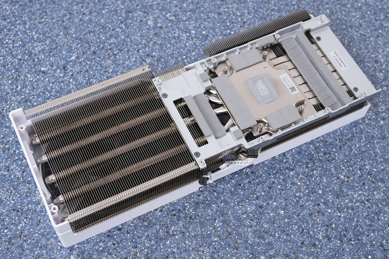

Ayrıca 9070XT kullanan biri olarak 5070 Ti ın en dip modelinin soğutma bloğu ve kartın pcb kalitesi 9070XT tarafındaki tepe modellerden fersah fersah daha iyi.
Bak bu 5070 Ti ın giriş seviyesi modellerinden biri olan Galax 1-click OC nin bloğu, şu işçiliğe ve kaliteye bak.

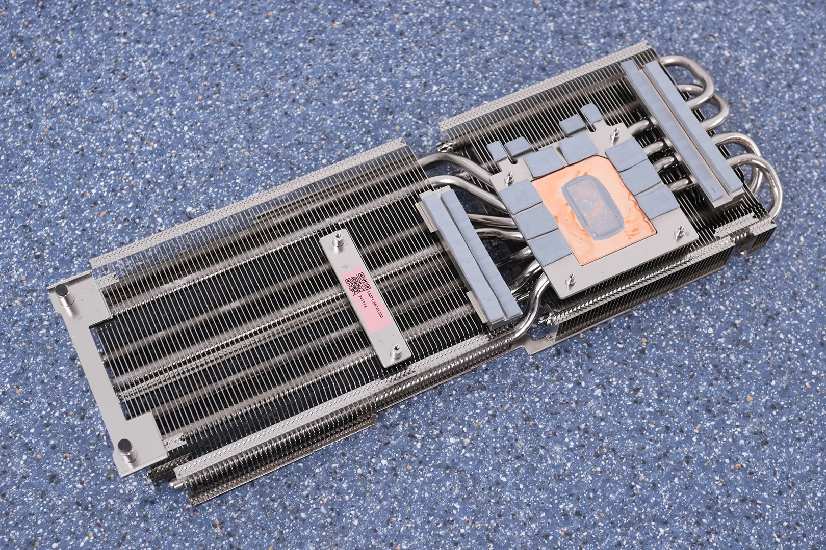

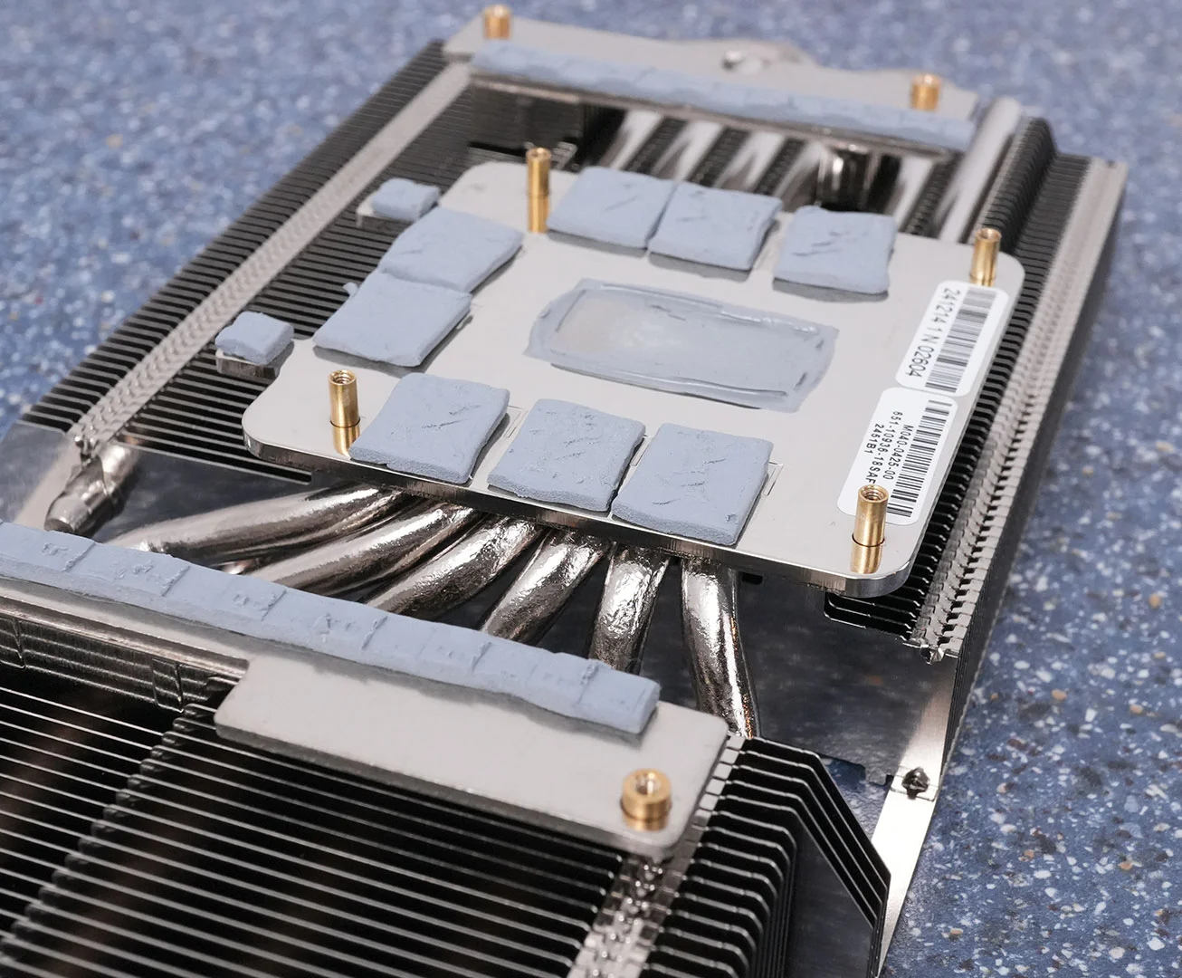

Bu ikisi de sırayla 9070XT Nitro+ ve 9070XT TUF sonra da diyorsunuz ki vay efendim top model, al sana top model... AMD kartları maalesef yıllardır baştan savma çoğu konuda tek tük kaliteli iş yapan marka hatta model var ama Nvidia tarafında öyle değil en tip modelleri bile top kaliteye çok yakın bunun sebebi de Nvidia, Nvidia bu şekilde istediği ve belli bir kalite standartı koyduğu için böyle.
Nitro+
TUF
