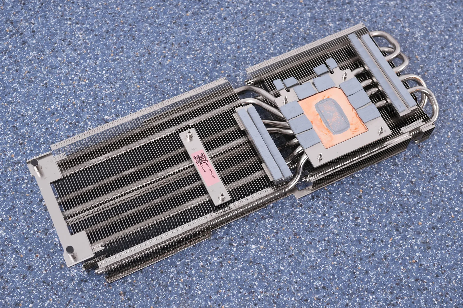

Bak bu 5070 Ti ın giriş seviyesi modellerinden biri olan Galax 1-click OC nin bloğu, şu işçiliğe ve kaliteye bak.

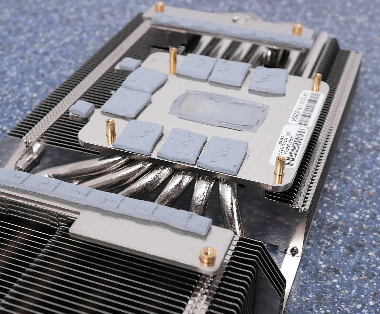

Bu ikisi de sırayla 9070XT Nitro+ ve 9070XT TUF sonra da diyorsunuz ki vay efendim top model, al sana top model... AMD kartları maalesef yıllardır baştan savma çoğu konuda tek tük kaliteli iş yapan marka hatta model var ama Nvidia tarafında öyle değil en tip modelleri bile top kaliteye çok yakın bunun sebebi de Nvidia, Nvidia bu şekilde istediği ve belli bir kalite standartı koyduğu için böyle.
Nitro+
TUF
Nitro+
TUF

Attığım görsellerde işçilik ve malzeme kalitesi yerine termal macun akması yada soğutma performansı ile ilgili bir şeyler çıkarıyorsan bir şey diyemiyorum haklısın.
Hayır işçiliğe bir şey demiyorum sadece 9070 XT'lerin yüksek W değerlerinde çok iyi soğutması olduğunu söylüyorum.
Gösterdiğniiz kısım bunu ilgilendirdiği için.
Kimse ürünün içini açıp işçilikle ilgilenmiyor çünkü, ekranında ki afterburner değerlerine bakıyorlar ve farkı orada arıyorlar demek istedim.
Bende ilk kez gördüm bu farkı, işçilik farkı gerçekten güzel evet.

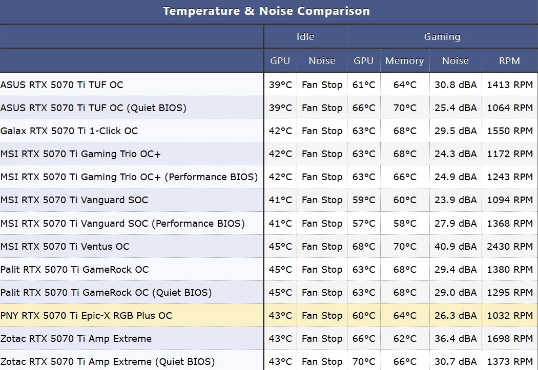

5070 TI techpowerup incelemesinde benim gördüğüm ısı değerleri farkı epey fazla fark var sadece 3-5 değil bu arada.
En fazla ısınan kart ventus o da 68 derece. Sence ''soğutma performansı farkı'' diyecek kadar bir fark mı var? günümüzde tüm kartların soğutma performansı fazlasıyla iyi. Eskiden en iyisi ile en kötüsü arasında uçurum vardı, şuan en iyisi ile en kötüsü arasında dişe dokunur farklar yok.
Siz niye kişisel tercihlerinizi herkesin en doğrusu kabul etmesini bekliyorsunuz ki?
68 derece benim içinde çok değil ama çoğu insan için diğer kartın 59 derecede yada F/P ürünün 63 derece de çalışmasını,
