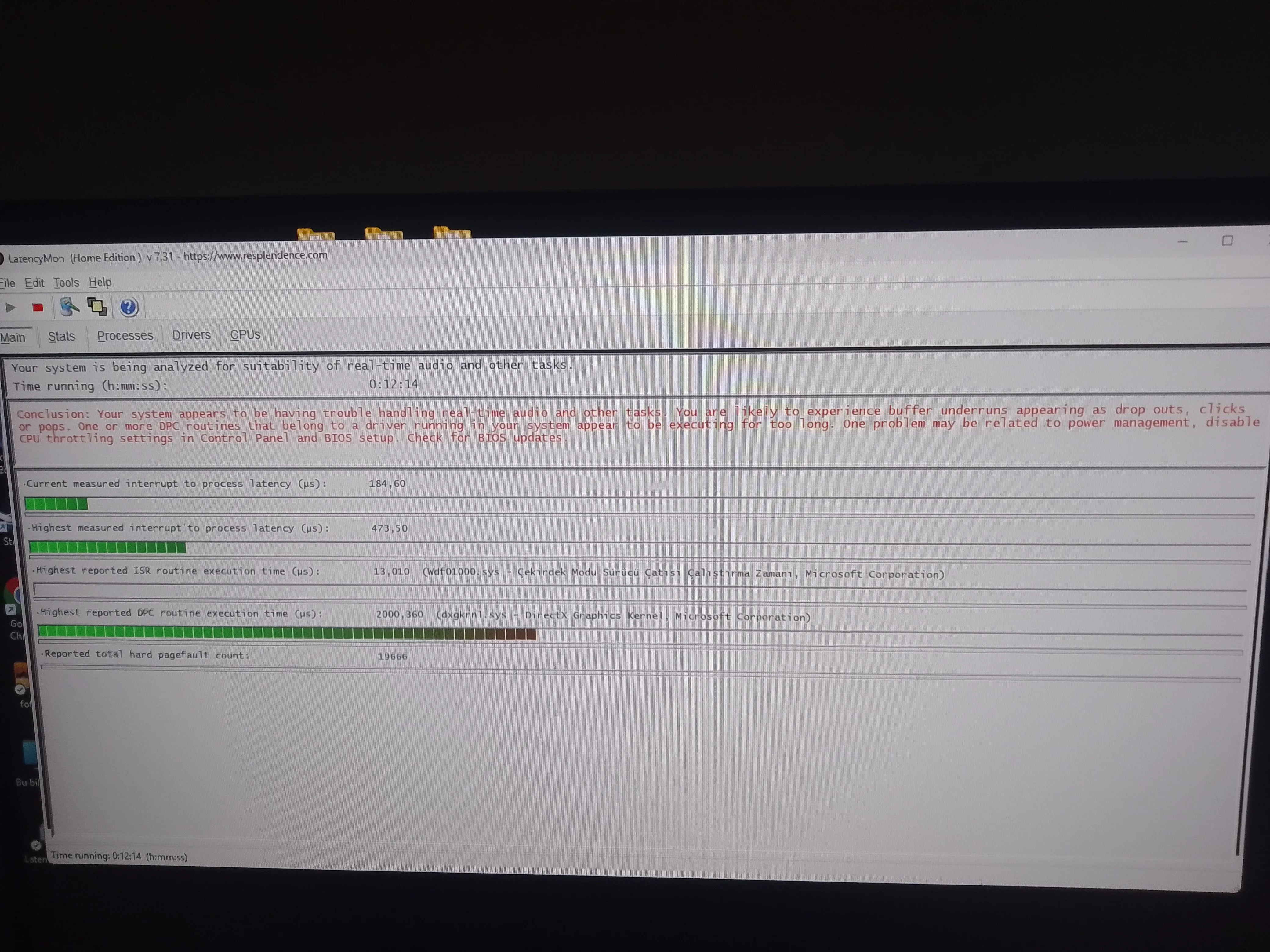

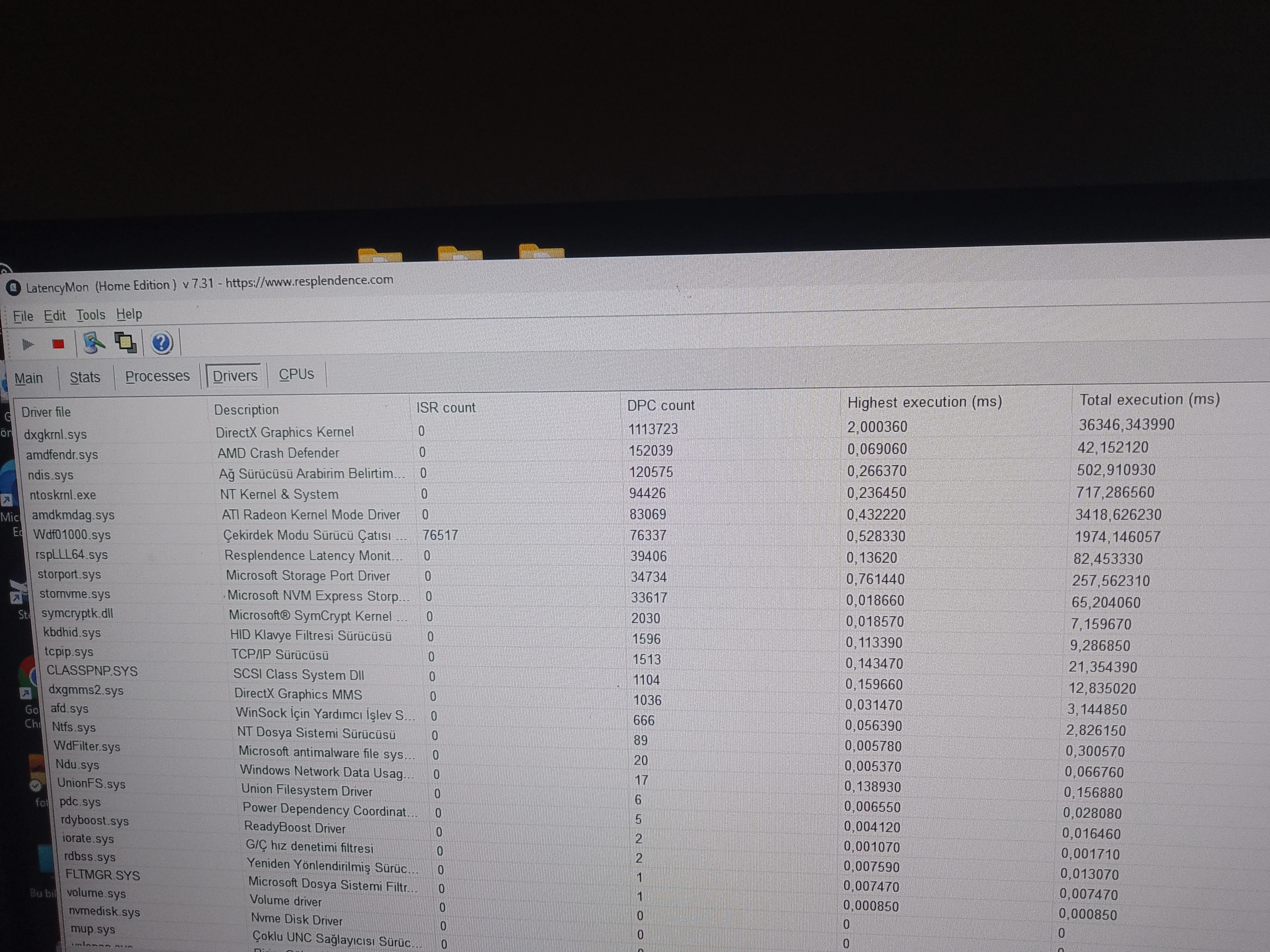

Aga işlemcin ekran kartına zayıf, bunu kabul et. 12400F 4060'ı havada karada beslerdi sorunu yanlış yerde arayıp boşuna masraf yapmışsın gibi. LatencyMon sonucunu bi at, bi de SSD modelini yaz.
kioxia exceria g2 500gb.
Ddu ile sürücüyü kaldırıp tekrar kurdum. Yine düzelme olmadı.
Ekleme: tüm donanım parçaları arkadaşlarımdan farklılarıyla değişip denendi. Netice alamadım.
