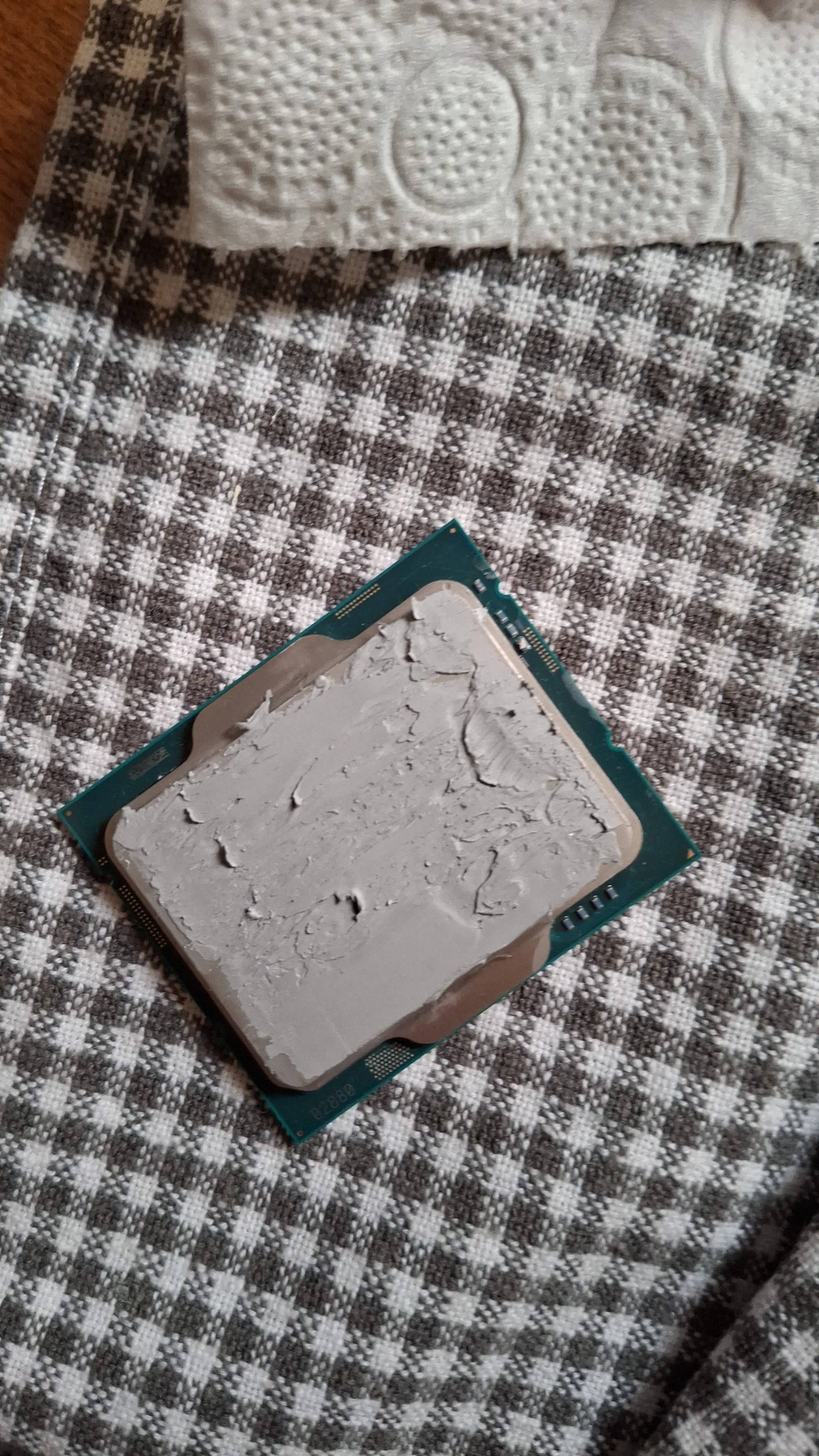

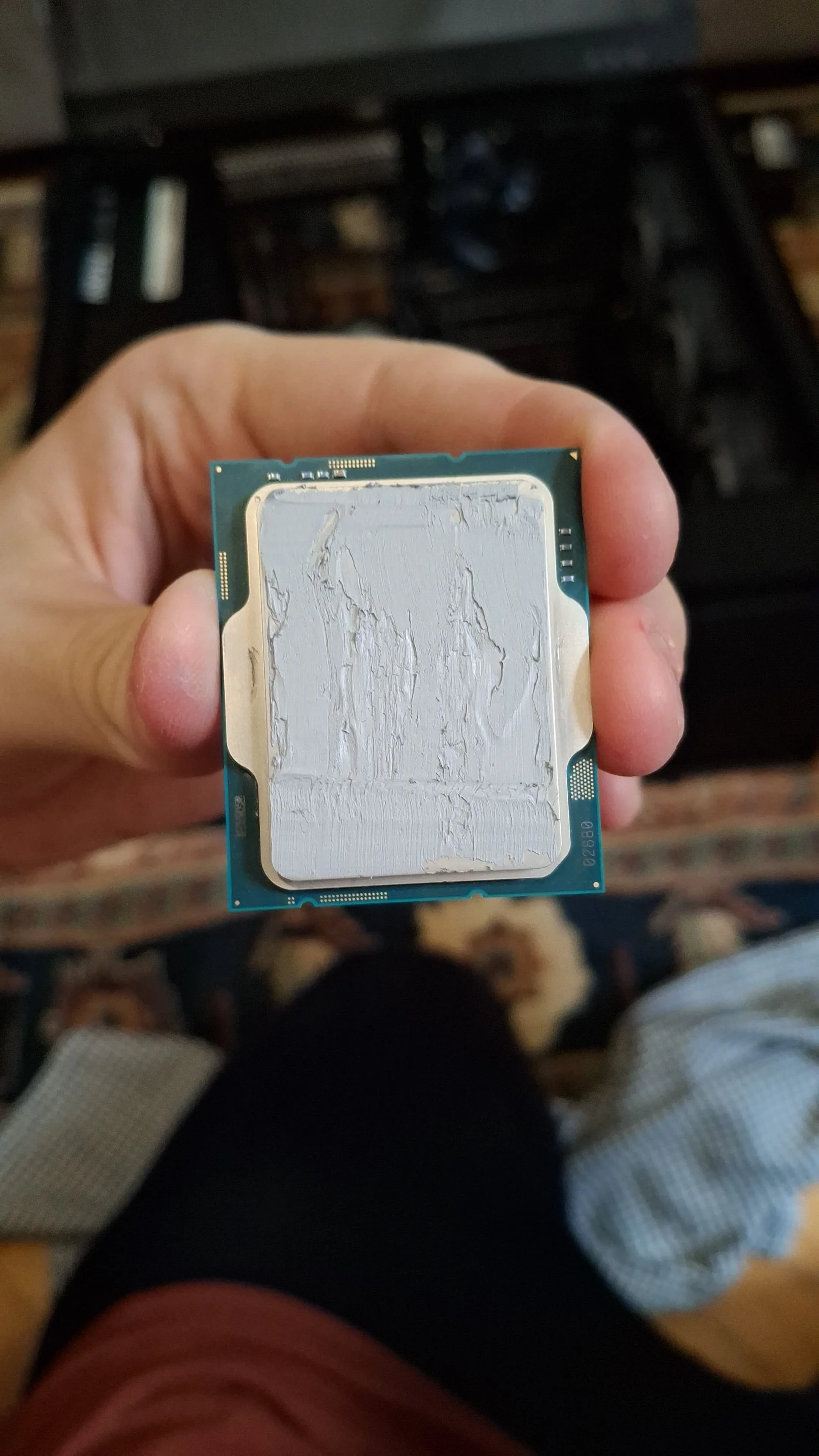

Hepsiburada saticisindan arctic mx-6 termal macun aldim. Masaustu ekran kartina ve islemcisine surdum ama macun akiskan degil hamur gibiydi. Belki isininca duzelir diye yine de deneyim dedim pc acilmiyor. Ekrana goruntu gelmiyor ve egzoz fani doner gibi oluyor duruyor. Acaba macundan mi kaynakli?
Gorseldeki gibi cok sacma bir kivami var.

egzoz fanı çalışmıyosa garip bir durum var kısa devre falan olabilir, bilgisayara gelen gücü komple kes önce psu'dan kapat sonra fişi çek bi 10 dakika kalsın. Daha sonra tekrar dene. Ekran kartını söküp açmayı dene. Ramler iki adet ise önce biri takıp açmayı dene açılmazsa sök diğerini takıp dene. Ekran kartsız açılmıyorsa bence anakarta odaklanmalısın diye düşünüyorum, macun temas etmişse bi yere kısa devre yaptırıp bi yerleri patlatmış olabilir.

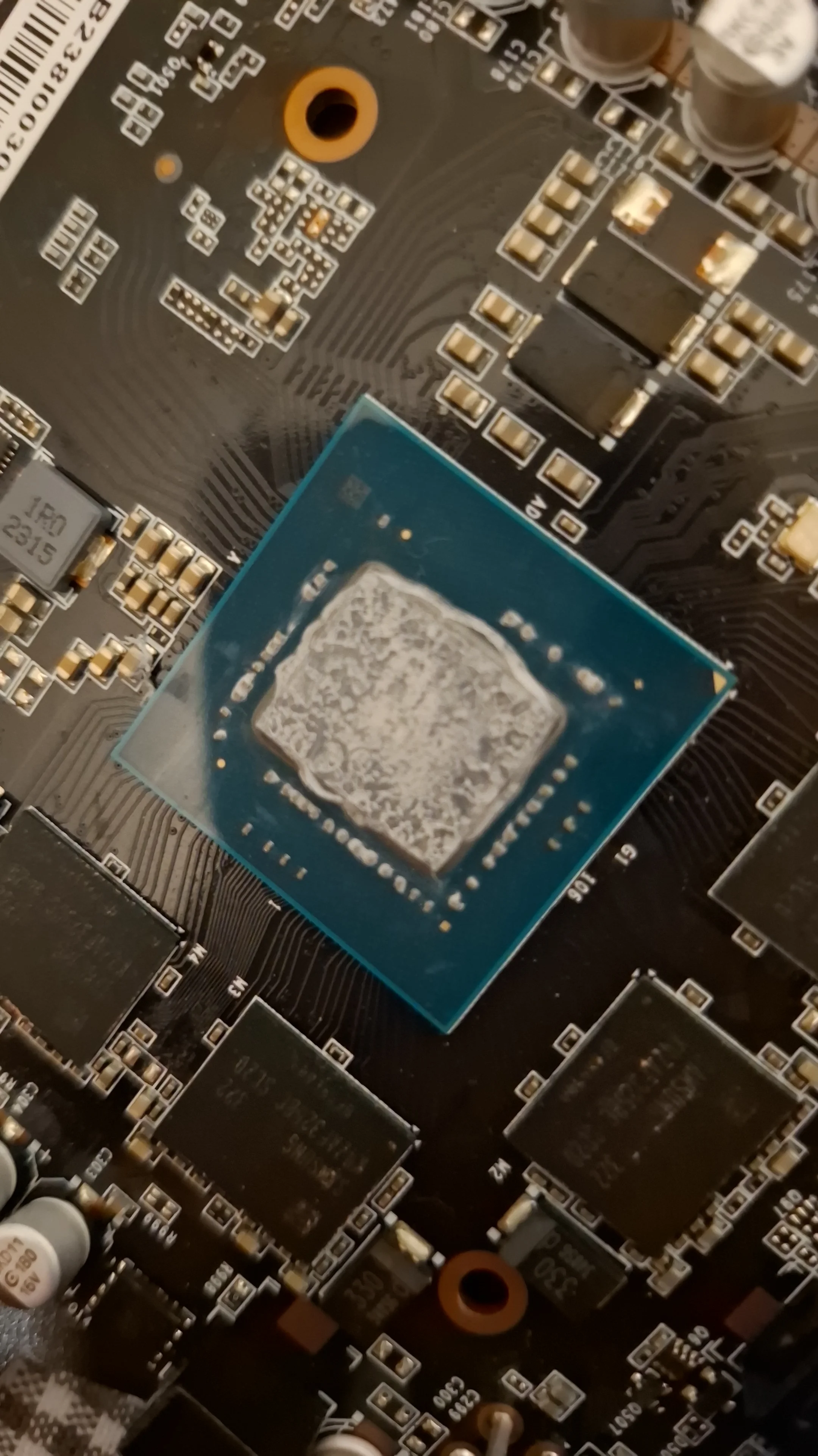

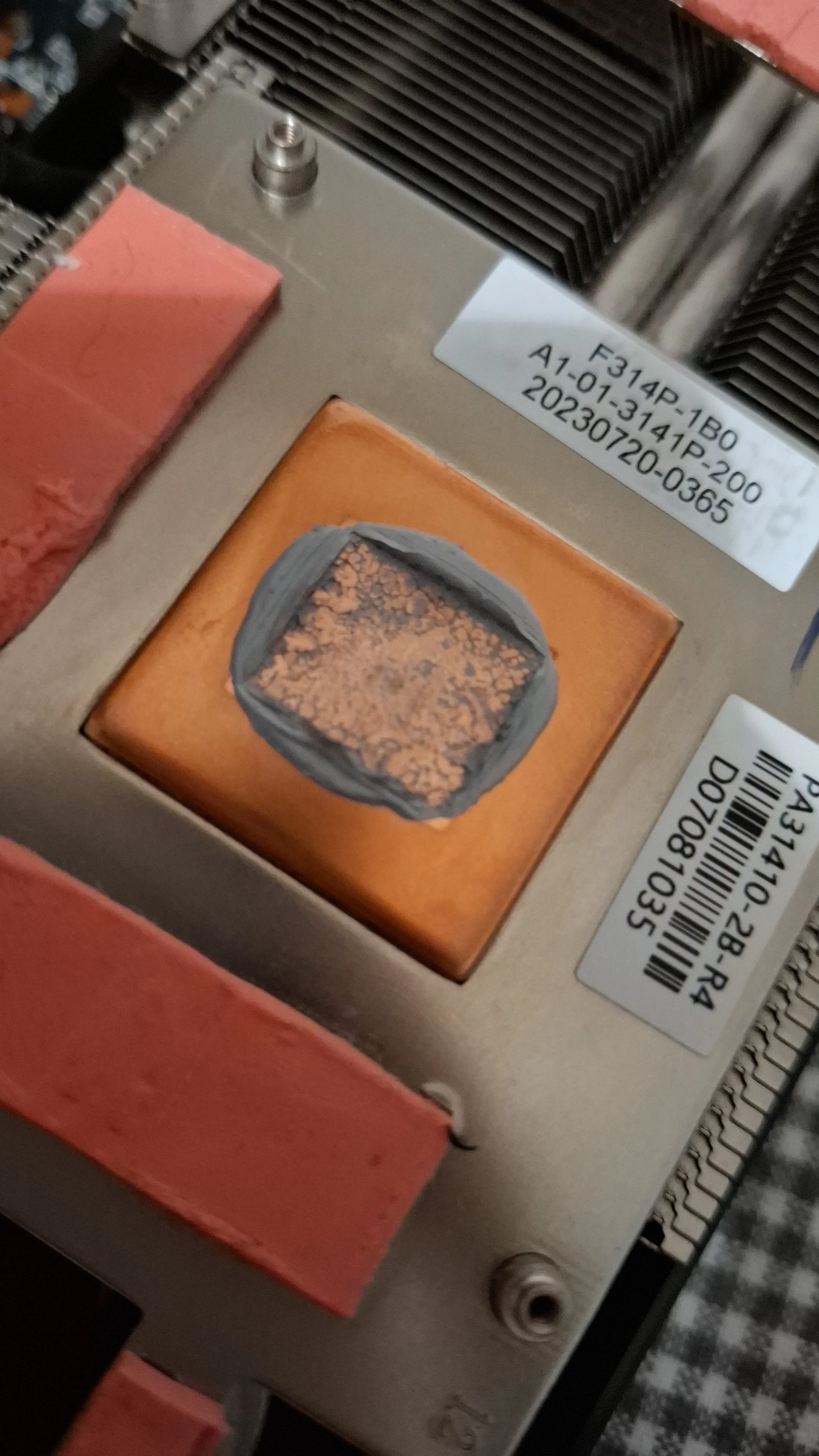

Soyledigin herseyi yapmistim. Ekran kartinin macunu bu sekildeydi en son.

Çipin yanındaki komponentlere kadar ulaşmış iletkenlik verip kısa devre yaptırmış olabilir. Ekran kartını başka pcde deneme şansın varsa dene diyicem ama takacağın sistemde anakartı da bozabilir bu şekilde. Çipin yanını yöresini macundan komple temizlemen gerek, kolonya ve bir diş fırçası ile çok fazla bastırmadan temizleyebilirsin, çok bastırırsan zarar verebilirsin. Belki temizlenince iletkenlik gideceği için düzelebilir diyicem ama ekran kartsız da açılmıyor diyorsun. Sana tamirci yolu gözüktü gibi hocam.

Macun çok sürülmüş bu mx6 sürerken parmağını streçliceksin öyle süreceksin incecik bi tabaka oluşturup o zaman çok iyi verim alınıyor,

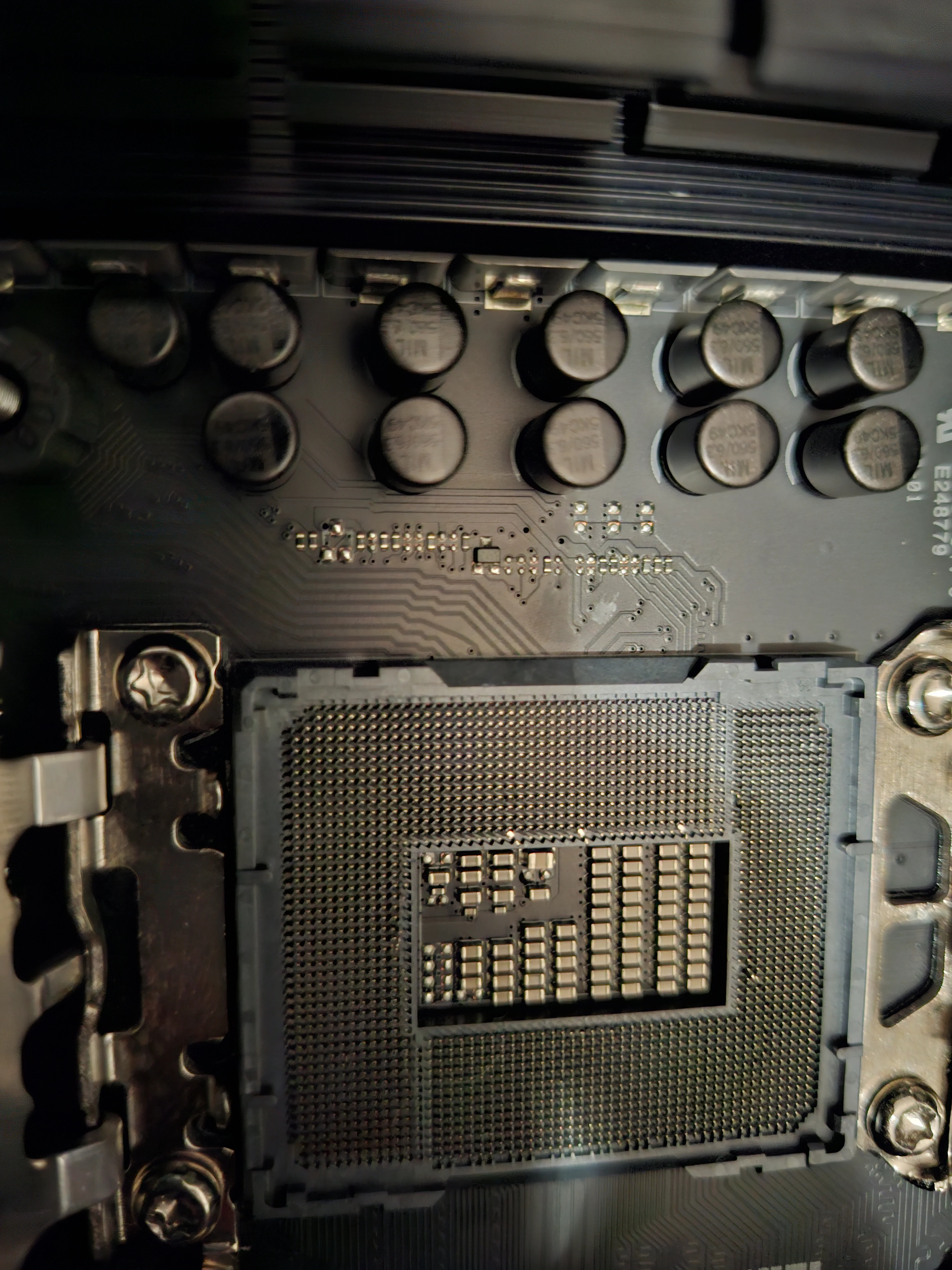

İslemci pimini yamultmusum ya da kirmisim 😂 gorselde paylastim. Parlayan kisimlar sorunlu gibi.
