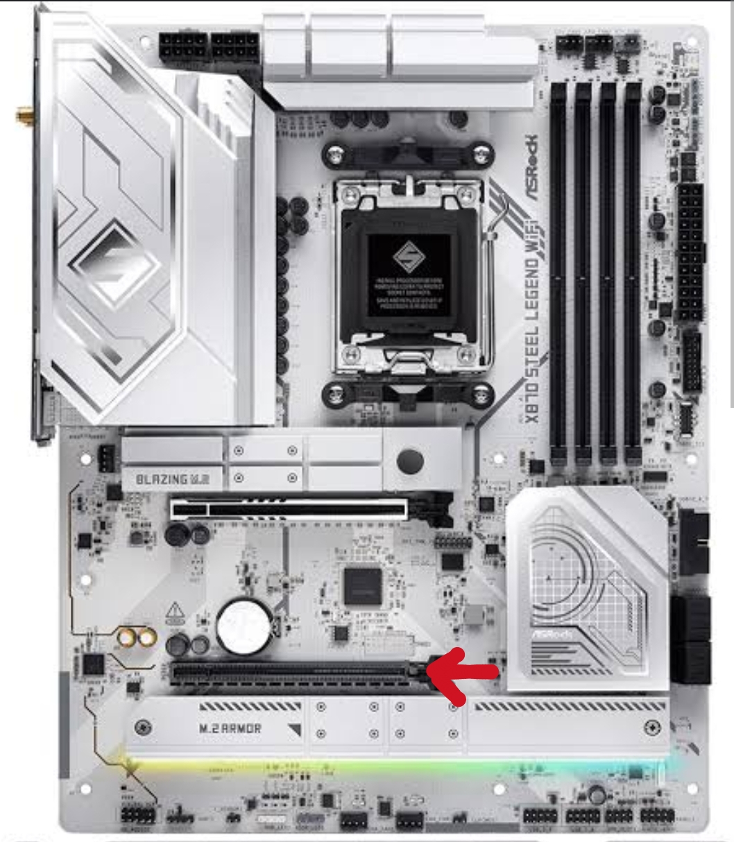

Güzel bir anakart beyaz sistem toplarsan şık kalır ama yanlış anlamadıysam 2 ssd takmayı düşünüyorsun. direk 2 tb bir ssd almak daha uyguna gelecektir sanırım aksi olsa bile seçtiğin anakart için 3 ssd yuvası var. 2 yuvayı doldurup ilerleyen senelerde 3. bir ssd kullanmak istersen PCIe2 yuvası çalışmayacaktır. (PCIe2 yuvasını kullanmayacaksan takılmana gerek yok, mesajında direk 2 ssd yazdığın için belirtmek istedim) Ramler noktasında yüksek Mt/s oyunlarda fps artışı verse bile anlamlı bir fark oluşturmuyorlar benim tercihim 6000Mt/s Cl28-30 veya 6400Mt/s Cl30-32 olurdu daha stabil çalışıyorlar. Mesh bir kasa istersen asus proart pa602 yi öneririm fiyatı biraz pahalı ama ömürlük bir kasa.
2 tb 990 PRO 1TB 7450MB-6900MB 8 küsür bin di. 2 ayrı 1tb yapmak istememin sebebi olurda birinden birine bir şey olursa devam edeyim hesabı. 3. ssd çalışmaması sebebini anlayamadım. Rica etsem açıklayabilir misin? Teşekkür ederim...
3 ssd aynı anda çalışır ama PCIe2 çalışmaz. Söyle anlatayım m2_3 yuvasına ssd taktığın zaman görseldeki bölüm devreden çıkar. Görselde hangi bağlantı parçası olduğunu işaretliyorum.

3 ssd aynı anda çalışır ama PCIe2 çalışmaz. Söyle anlatayım m2_3 yuvasına ssd taktığın zaman görseldeki bölüm devreden çıkar. Görselde hangi bağlantı parçası olduğunu işaretliyorum. Alıntıyı görüntüle
Kafa gitti hocam benim şimdi anladım :D 2. Bir ekran kartına veya kart takılmaz ise bir problem olmaz. Eğer o yuvayı kullanırsak mecbur 2 ssd kullancağız. Peki Bundan iyi tavsiye edeceğin anakart varmıdır yoksa bu kalsın mı
Aynen, yeni ekran kartlarının nvidia için 2. karta desteği yok diye biliyorum oraya ses kartı vs takabilirsin ama 3 ssd portu çok yeterli. Şimdiden hayırlı olsun.
