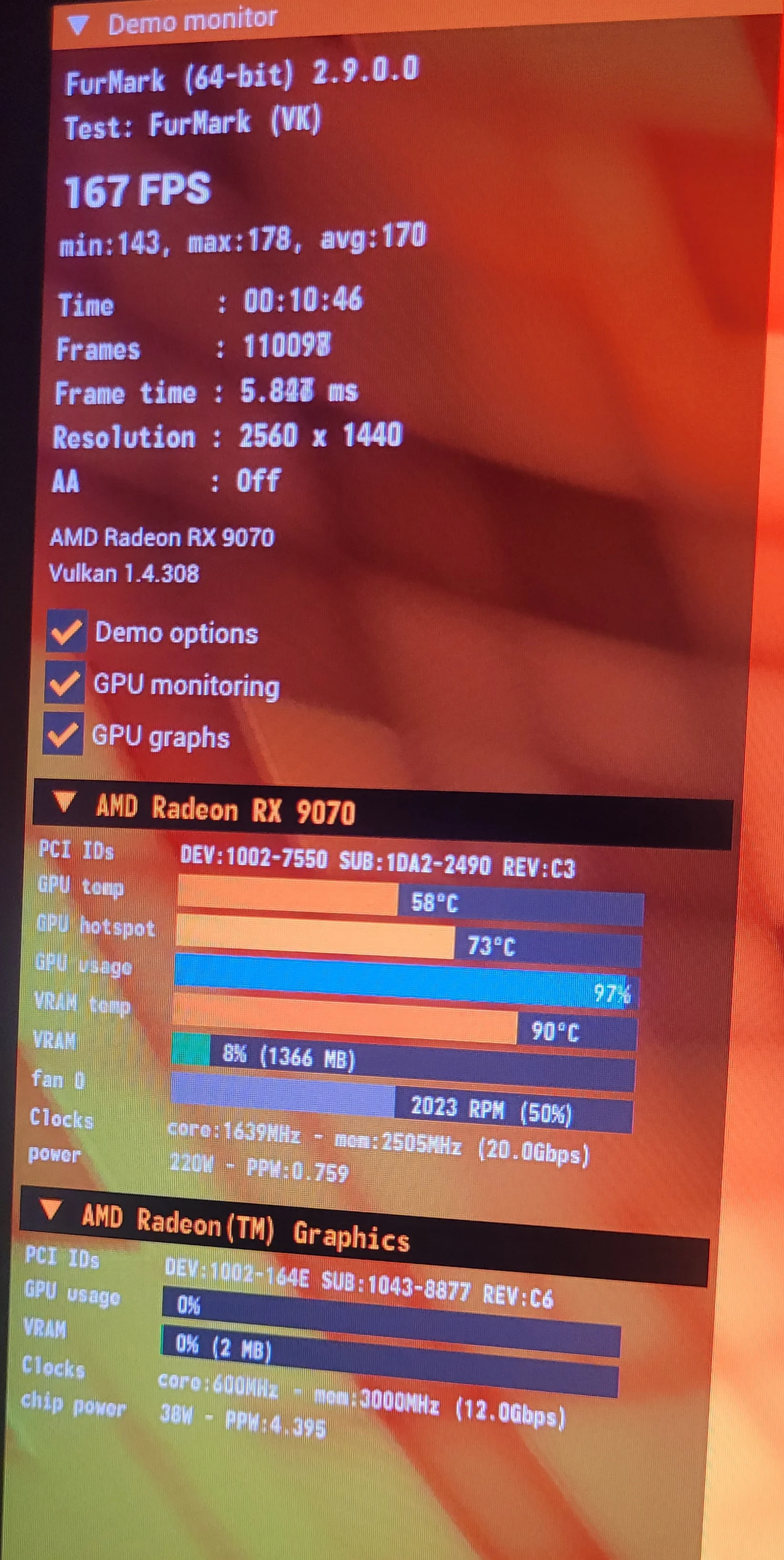

Arkadaşlar öncelikle iyi forumlar,
Vatan kampanyasından Sapphire Pulse 9070 aldım(2 fanli model). Ekran kartı dün geldi bugünde test yapayım dedim.
Oda sıcaklığı ortalama 35-36 °C.(Klima yok). 10 dk biraz üstünde yaptim testi değerler 10. dakikayla aynı. Bu değerler nasıl, vram temp 90-92 leri gördü o gözüme çarptı. Şimdiden yorumlariniz için teşekkür ederim

hotspot ve düz temp arasında 15 derece fark var o normal ama vrami bilemedim kasanın havalandırması yeterli mi ? kasa modelin nedir ?

Kasa xpg mid tower, açıkçası kasayla gelen fanlardan hiç memnun değilim. Çok az hava üfüruyor gibi. Yakın zamanda artric p12lerle değiştirmeyi düşünüyorum.

kasanın yan kapağı açık şekilde yapmadıysan öyle dener misin testi, bazı kasalarda hava akışı yetersiz olduğundan yan kapak açınca bayağı bir fark ediyor

35 derece odada normal kardeşim. Ama kasayı açık alana koy. Fan giriş çıkışlari havadar yerde olsun

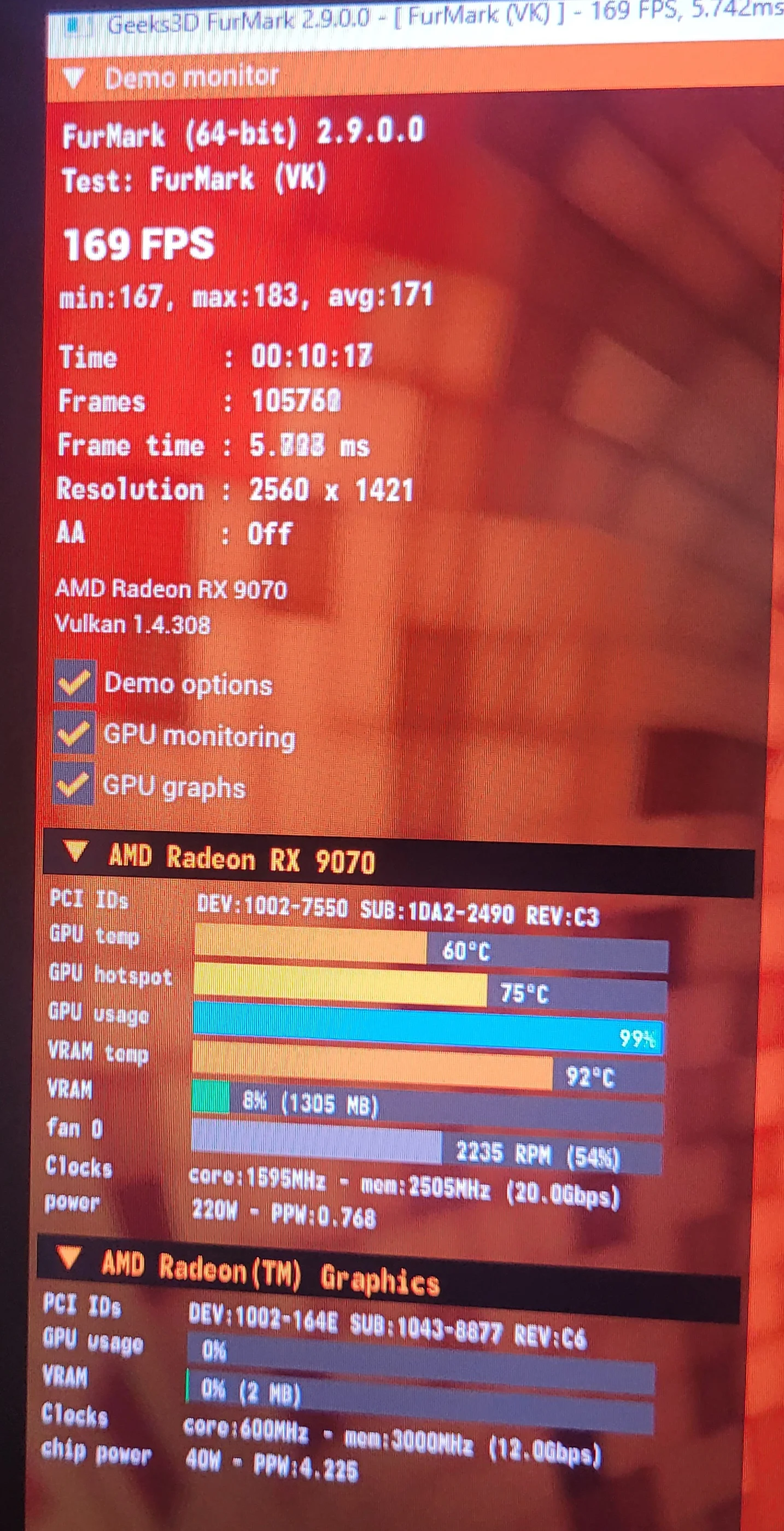

2derecelik bir fark oldu ama oda sıcaklığı 36 derece. Benim kafama takılan kısım vram 90 olması normal mi

Havalar çok sıcak olduğu için sanırım normal, istersen biraz fan eğrisini agresifleştirebilirsin. Oyunlarda bu kadar yükselmiyordur herhalde
2k da bana normal gibi geldi. 90 üstü sıkıntı bence. Havalarda çok sıcak nem falan varsa

Oyunlarda vram 70-75lerde. Dediğiniz çok aşırı sıcak var rüzgar bile sıcak esiyor
