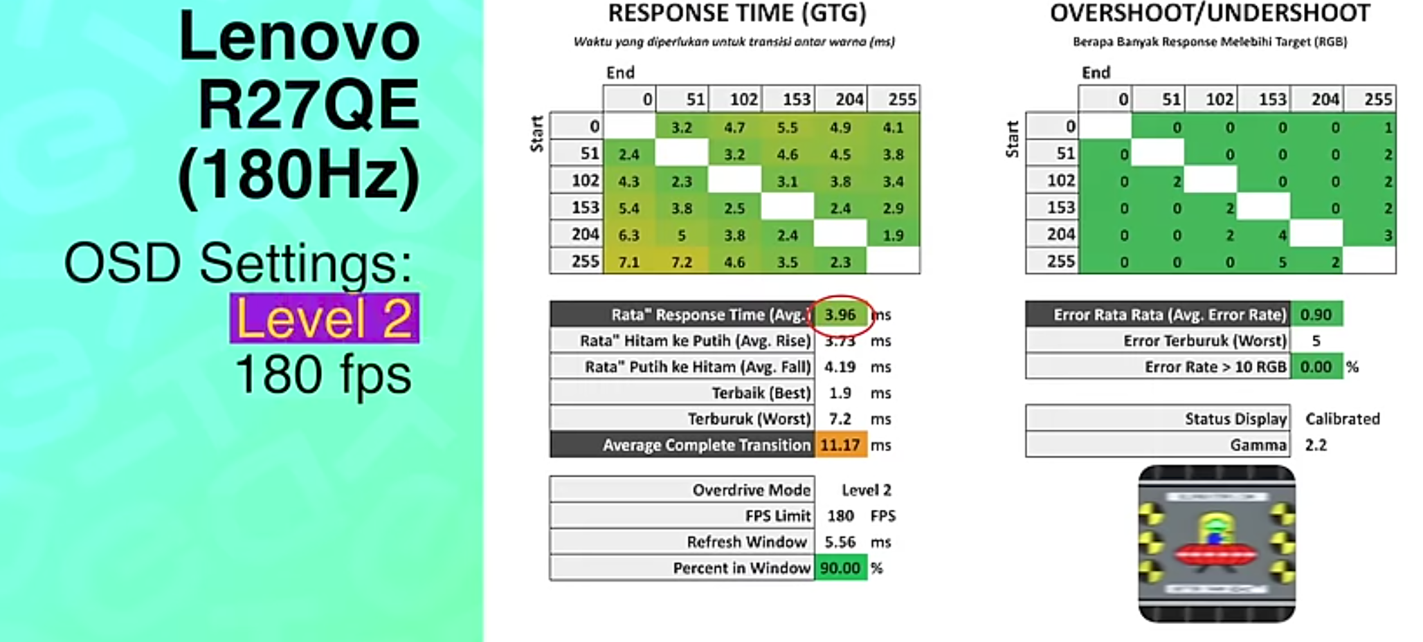

Arkadaşlar bu monitörün gecikme süresinin ortalama 4-5ms mi? bununla ilgili test görselini atabilecek var mı ?
Konuyu okumamışsınız galiba:
Hız olarak gayet iyi, gayet hızlı. O konuda düşünmenize gerek yok. Bir zamanların ve hala en hızlı 2K 144-180Hz IPS panellerinden olan K7E ile yan yana koyup ufo ghosting testini yaptım. Test sonuçları da bunu destekliyor.
okudum ama piyasada çok fazla yorum vardı o zaman bugün alıyorum
