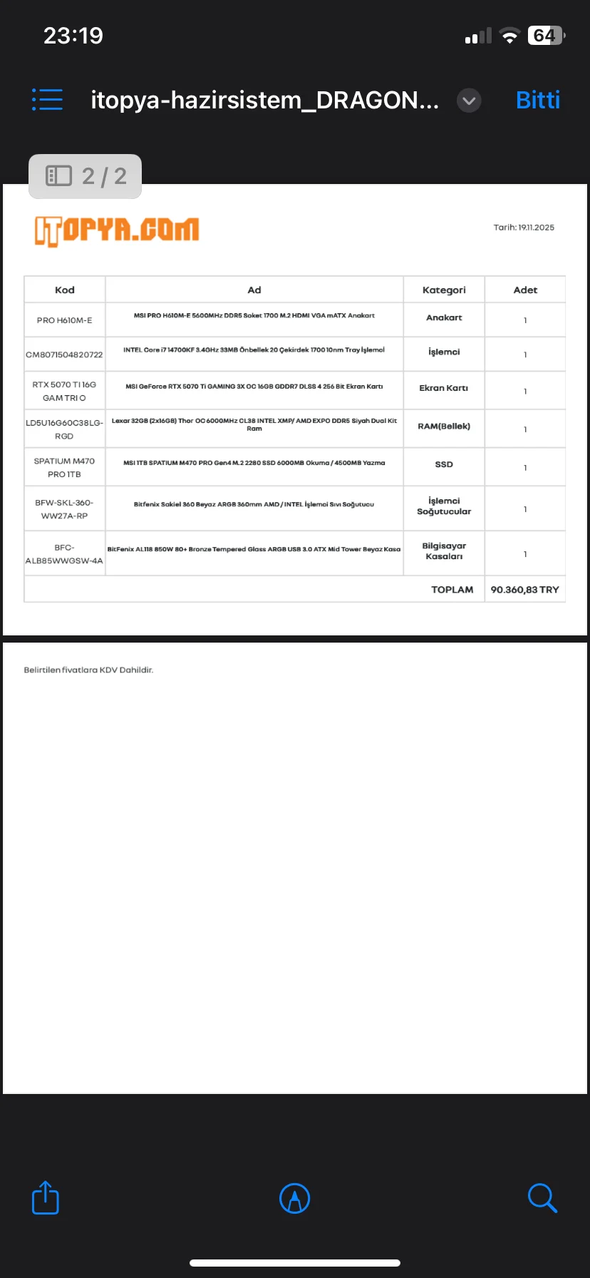

işlemciyi amd yap ve anakart kasa psu falan bu fiyat için çöp
Pahalı 4 taksit için. Kendin toplayabilirsin. Bu paraya+10 taksit daha iyi parçalar bulabilirsin.sanırım bir sistemde bir anakart kötü gördüğüm kadarıyla fiyatı i5 14 nesil seçersek 5k daha düşüyor 85’e geliyor sistem
peşin fiyata 4 taksit itopyada şu an peşin fiyatına taksit kampanyası var başka pc sitelerinde maalesef yok denecek kadar az bir anda tüm parayı çıkarabilecek gücüm maalesef yok![]()
teşekkür ederimAnakart çok kötü
Kazık
ÖLÜ SOKET
teşekkür ederim pc hocasının GG15'i mi mantıklı peki siz ne önerirsiniz 75-90k için 75k olursa süper olurişlemciyi amd yap ve anakart kasa psu falan bu fiyat için çöp
çok teşekkür ederim hocam ama kendim evde birleştiremem o yetkinliğim maalesef yok zor değilse youtubeden izleye izleye yapabilirim sizce pc hocasının GG15 nasıl? biraz daha bekleyeyim mi PC hocası yine bir videoyla gelir mi kasım fırsatı muhabbetine biraz daha beklemek gerekir mi sonuçta orjinal black friday 29 kasım kafam çok karışık ne yapacağımı bilemiyorum ilk defa sistem alacağım paramın boşuna gitmesini hiç istemiyorumPahalı 4 taksit için. Kendin toplayabilirsin. Bu paraya+10 taksit daha iyi parçalar bulabilirsin.
hocam ben tek tek topladım. sana da tek tek toplarım dersen parça parça öneride bulunurumteşekkür ederim
çok teşekkür ederim hocam ama kendim evde birleştiremem o yetkinliğim maalesef yok zor değilse youtubeden izleye izleye yapabilirim sizce pc hocasının GG15 nasıl? biraz daha bekleyeyim mi PC hocası yine bir videoyla gelir mi kasım fırsatı muhabbetine biraz daha beklemek gerekir mi sonuçta orjinal black friday 29 kasım kafam çok karışık ne yapacağımı bilemiyorum ilk defa sistem alacağım paramın boşuna gitmesini hiç istemiyorum![]()
zahmet olmazsa hazır elinizde varsa paylaşır mısınız?hocam ben tek tek topladım. sana da tek tek toplarım dersen parça parça öneride bulunurum
türkiyede yaşıyoruz hocam şimdi önerdiklerimi almazsanız sabah uyandığınızda zam gelmiş olur büyük ihtimalle bakıp atayımzahmet olmazsa hazır elinizde varsa paylaşır mısınız?
OC yok, 2x DDR4 slot (max 64GB 3200MHz), 1x M.2 , PCIe 4.0 x16 sınırlı, VRM zayıf. 14700KF'nin %20-30 gücünü boşa harcar, voltaj ısı sorunu yaşanmasını saymıyorum bile. Resmen adam gundikliyor bunlar.Çok kötü kazık hele o anakart
Hocam çiçek legosunu yapabiliyorsan bunu da yaparsın. Vida takmak ve kablo sokmak bu kadar işlem. Önemli olan şey kaba davranmadan acele etmeden birleştirmek. Zaten güncel sistemlerde her şey belli ve hazır. Bilgi gerektiren bir şey yok aynı anakartlı bir video bulursun baka baka yaparsın.teşekkür ederim
eğer hepsiburada peşin fiyatına 10 taksit seçeneğinden faydalanabiliyosan aşırı iyi bi fırsat fiyatı çok iyizahmet olmazsa hazır elinizde varsa paylaşır mısınız?
o bütçe ile bu sistem toplanmazBu sistemin ederi 75-80 bin TL max. Itopya 10-15 bin TL kar koymuş, hazır sistem vergisi + şişirme.
hocam bilgileriniz için teşekkür ederim çok sağolunBu sistemin ederi 75-80 bin TL max. Itopya 10-15 bin TL kar koymuş, hazır sistem vergisi + şişirme.

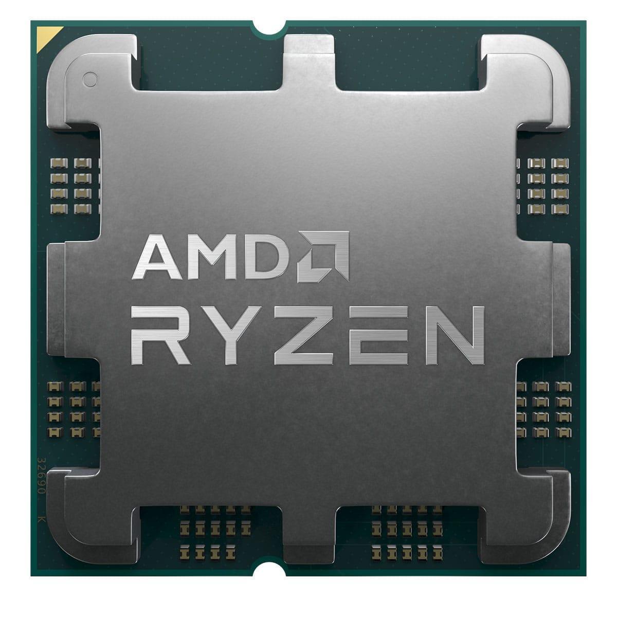

işlemci olarak ikisi arasında senin seçim yapman lazım ben 7500x3d öneririm. seçenek olsun amaMSI VGA GEFORCE RTX 5070 TI 16G VENTUS 3X OC RTX5070TI 16GB GDRR7 256 B DX12 PCIE 5.0 X16 (3XDP 1XHDMI) : Amazon.com.tr: Bilgisayar
MSI VGA GEFORCE RTX 5070 TI 16G VENTUS 3X OC RTX5070TI 16GB GDRR7 256 B DX12 PCIE 5.0 X16 (3XDP 1XHDMI) : Amazon.com.tr: Bilgisayarwww.amazon.com.tr
AMD Ryzen 5 7500X3D TRAY 4.50GHz AM5 İşlemci (Grafik Kart VAR, Fan YOK) - idefix
AMD Ryzen 5 7500X3D TRAY 4.50GHz AM5 İşlemci (Grafik Kart VAR, Fan YOK) ürününü idefix kalitesiyle satın almak için hemen tıklayın! Tüm İşlemciler ürünleri için idefix`i ziyaret edin.www.idefix.com
anakart olarak en uygun olanı hesaba ekledim ama diğerlerine de bi bakabilirsin. eklediğim mantıklı en uygun model. özellikle ikinciye çıkabiliyosan kesinlikle öneririm matx ama güzel bi kartAMD Ryzen 7 9700X 3.80 Ghz 8 Core 16 Threads 40MB cache AM5 4nm TRAY(FANSIZ-KUTUSUZ) : Amazon.com.tr: Bilgisayar

bütün parçaları güvenilir satıcıdan baktım 91k tutuyo. 5070ti pahalı maalesef bende 95 e topladım. bi itopya gaminggentr ye falan da bakabilirsin hem parça hem oem sistemler için. parça ve oem sistem atarsanız kıyaslarız.
intel ultra da ölü yine değişiyobence bu parayı verecekseniz ölü bir soket almayın, am5 veya intel ultra alın alacaksanız. bu fiyata giriş sevie anakart veriyor ayrıca bu sistem bence mantıksız.
