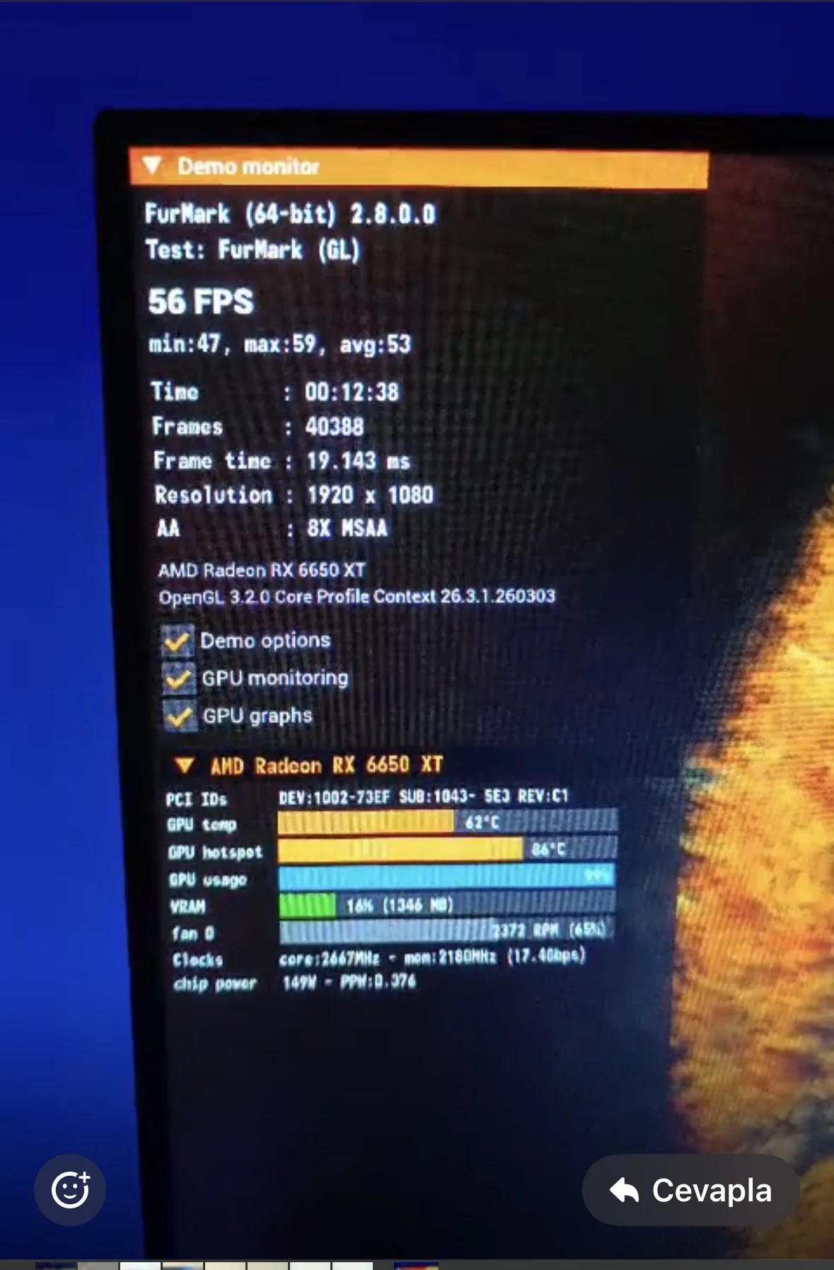

Merhaba ikinci el asus dual rx6650xt alacağım. Furmark test sonuçları 64 derece genel sıcaklık 84 derece hotspot şeklinde.
Değerler nasıl? Fan yüzde 60 , 10 dakikanın sonundaki değerlerdir.

msaa 8x açarak görsel atabilme şansın var mı ?
Hocam satın alacağım için istemem gerekiyor. Tam olarak nasıl istemeliyim. Böyle söylesem anlaşılır mı. Bu da testin bir özelliği mi. Bilgim yok maalesef
Testin özelliği hocam furmarkta 1080p tam ekran yapıp msaa 8x yapmasını isteyin 10-15 dakika olursa süper olur.
Şu şekil video normalde ama ekran görüntüsü aldım.
Tamamdır hocam teşekkür ederim. Geri dönüş aldığımda tekrar yazacağım.

Bu şekilde gayet iyi duruyor bir de mxaa 8x de nasılmış görelim.
