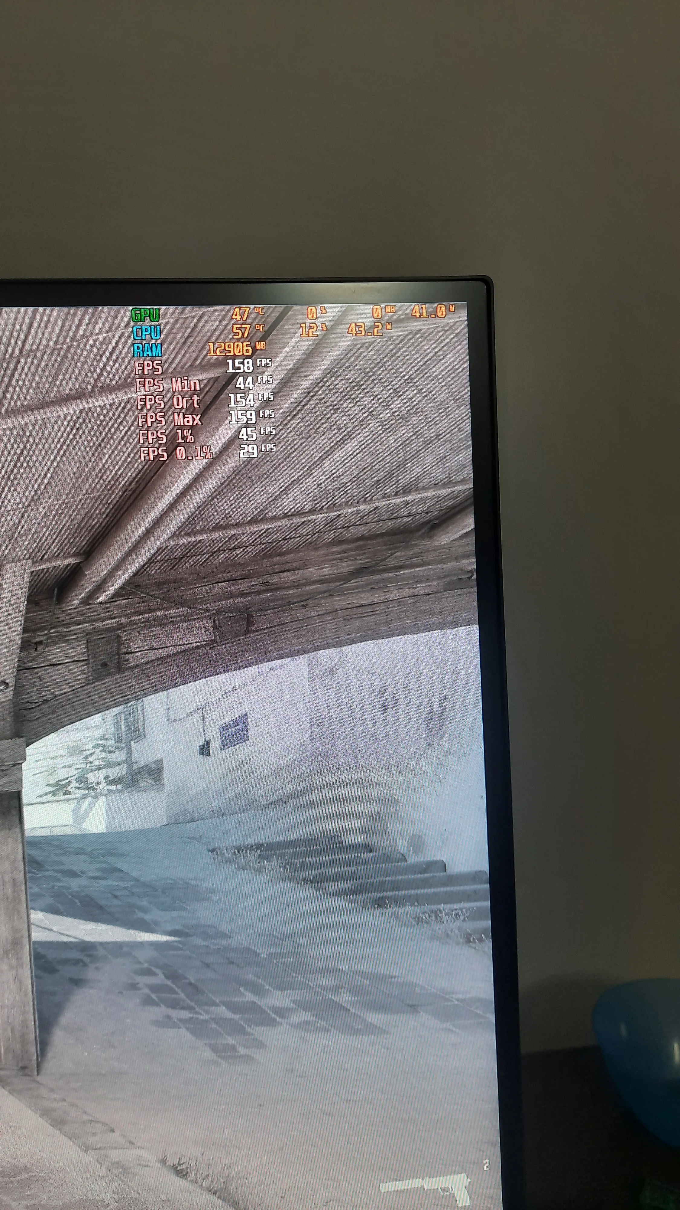

Selamün aleyküm, hayırlı günler. Yeni bir sistem topladım ve 2 gün önce çalıştırdım. Dün de diğer sistemim de kullandığım 4060ti 16GB ekran kartımı taktım sisteme. Sistem şöyle;
7800x3d işlemci,
Nzxt T120 soğutucu,
Gigabyte x870 Aorus Elite İCE anakart,
Gigabyte 850W 80+ PLATINIUM GP-AE850PM güç kaynağı,
XPG Lancer Blade 2x16 6000mhz cl30 ram,
Kioxia Exceria Pro 2TB ssd.
1. Sorum;
Sistemi dün CS2'de test ettim ve herhangi bir donma veya fps drop yaşatmadı. Ancak hem işlemci hemde ekran kartı kullanımı ve güç tüketimi düşüktü. Güç tüketmediği içinde sıcaklıkları çok düşüktü.
    1.6 MB · Hit: 87
Daha önce hiçbir sistemi mi stres testine sokmadığım için de test nasıl yapılır tam olarak bilmiyorum. OCCT, Cinebench gibi uygulamaları indirdim fakat adam akıllı test yapamadım. Adam akıllı test nasıl yaparım onun hakkında da gerek Youtube'dan video atarak, gerek sözlü anlatarak yardımcı olursanız sevinirim.
2. Sorum;
Dün kasanın önünde bulanan 3 adet fanın en üstte ki diğerlerine göre çok yavaş çalışıyordu. Kapatıp açtığım da ise normale döndü fakat anakartta dram ışığı yandı ve görüntü gelmedi. Bir kere daha kapattım açtım bu sefer de normal bir şekilde açıldı sistem ama gene fan aynı haline döndü. Bunu neden yapar acaba bilginiz varsa yardımcı olursanız sevinirim.

Kablolarda sorun olabilir mi denediniz mi kabloyu
Güncelleyin bakalım hocam inşallah düzelir çok tuhaf bir sorun.
Hiç yorum gelmemiş o konuyu da, umarım size denk gelir bilen birisi varsa.
Bakalım hocam inşallah, saolun.
Eve gidince bakayım bakalım. Ayrıca RDR2 ve Cyberpunk gibi oyunlarda da deneyeceğim. Testleri gene atarım buraya.
İşlemciyi ve ekran kartını stres testine sokma için önerdiğin bir program var mı hocam? Nasıl yapacağıma dair Youtube'dan video atarak yada yazılı olarakta anlatma şansınız varsa çok sevinirim.
Ekran kartı için Furmark 2, işlemci için Cinebench R23 kullanabilirsin, Cinebench iyidir skorunu başkalarıyla kıyaslayıp ne kadar verim aldığına vs bakarsın herhangi bir güç kısma yaşıyormusun falan
Hangi kablo hocam? Kabloda bir sıkıntı olsa daha büyük sorunlar ortaya çıkar gibi😄. Bir de acaba MSI Afterburner verileri yalnış mı veriyor diye de düşündüm. Çünkü %0 ekran kartı kullanımıyla stabil bir oyun deneyimi sunacağını sanmam.
Dün test yapmaya çalıştım da hiçbir şey anlamadım ki. Yarım yamalak birşeyler yaptım sadece sıcaklık değeri dikkatimi çekti.
Ekran kartının kendi uygulamasını açın deneyin birde warthunderda amd uygulaması 420 fps gösteriyor oyunda 260-240 arasında geziniyor mesela
