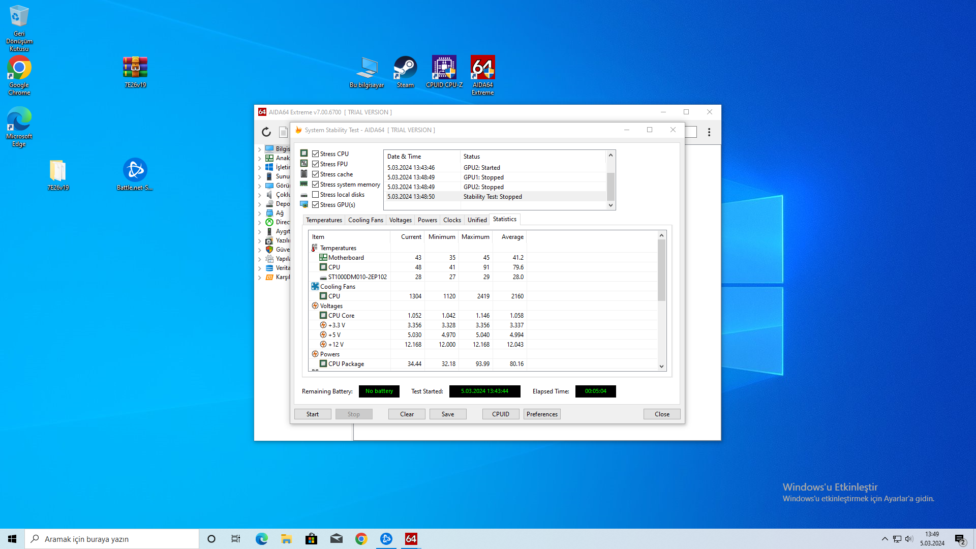

Arkadaşlar selamlar yeni bi sistem kurdum işlemcim 7800x3d soğutucum Deepcool ls520 240 mm sıvı soğutucu işlemci birazcık sıcak çalışıyor gibi geldi zaten 7000 serisi işlemcilerin sıcak çalıştığını biliyorum ama sizce normalmi değerler Aidata 5 dakikalık stres testi sonuçları .

240MM ile normal,
360MM ile 75-80 derece görüyor o işlemci.

Yani 240mm de normal.

tamam yani korkulcak bişey yok ozaman boştada 45 derecenin altını görmüyor zaten 45 -50 arasında sürekli fanlar hızını arttırıyor bende dedim bir problemmi var acaba sıvı soğutmamı çalışmıyoda şimdi baktım biostan gözüküyor pump yani çalışıyor demekki normal sıcaklıklar

Normal, oyunda 90 derce görmez zatten :D
O islemciyi stok şekilde, kesinlikle kullanmamalısınız, aynı işlemciye sahibiz, o işlemciye PBO ayarı cekmelisiniz, ve manuel Soc voltaj girilmeli, 1.3 voltaj çok fazla örneğin o işlemciye 1.2 kullanıyorum şuan 10derece civarı fark ettiriyor sadece voltaj düşürmek bile. Kule tipi soğutucu ile bile o dereceleri görmüyorum.

biostan undervoltmu yapiyim yani bunumu demek istiyosunuz ? performans düşüşü olmasında önemli olan o

boşta düşük derecede çalışmasını istiyosan oyun felan oynamıyorken güç planından tasarruf modunu seç

FPU sekmesi işaretli kalmış değerler gayet olması gerektiği gibi endişeye gerek yok.
