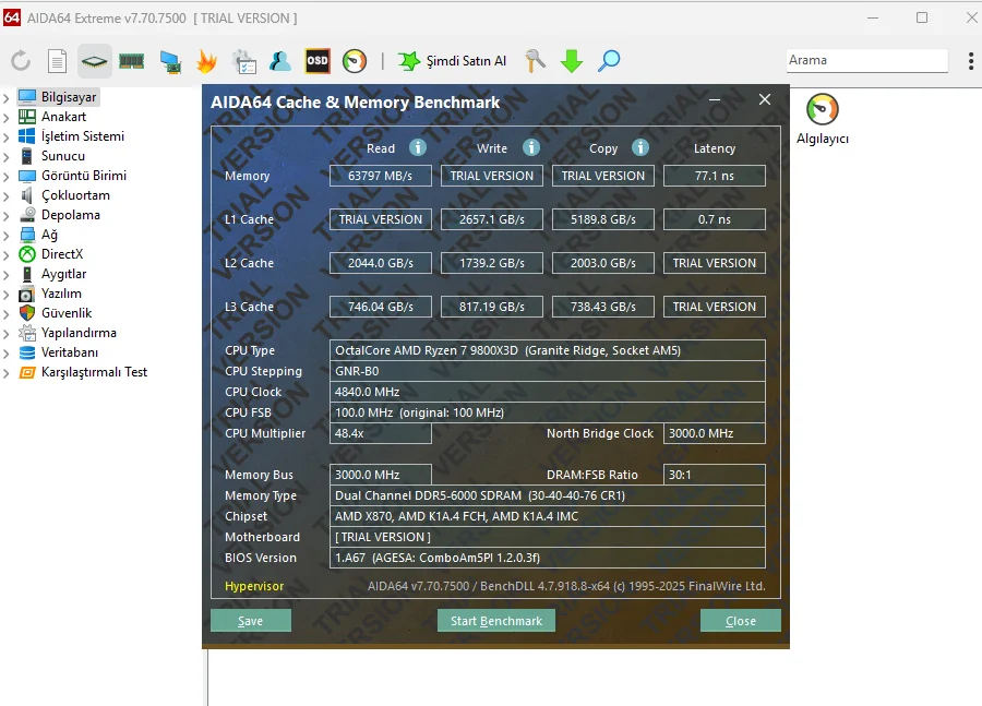

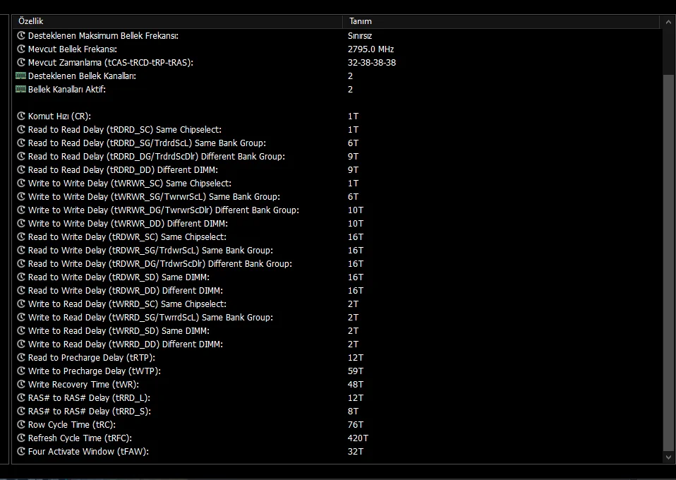

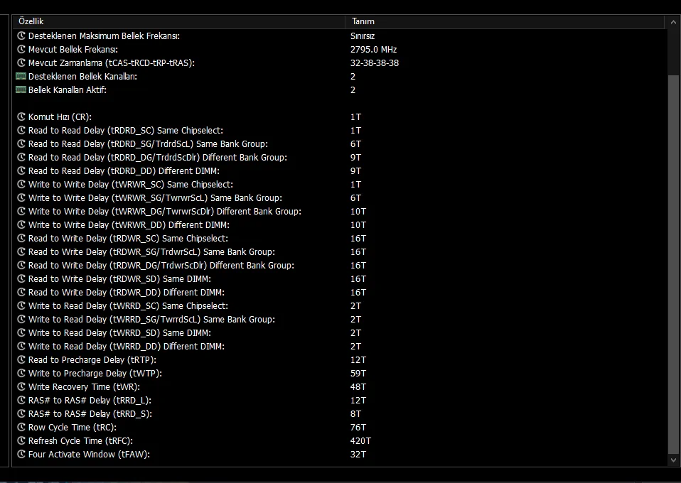

Ramlerin expo profili çok kötü, yani stok haline göre expo daha iyi tabii ki de ancak manuel timinglerle bu expo profilin ne kadar kötü olduğunu o zaman anlıyorsunuz.
Expo profil:
Gördüdüğünüz gibi gecikme ve okuma hızlarımız oldukça kötü durumda. Şimdi ben bunu nasıl daha iyi hale getirebilirim diye düşünmeye başladım.

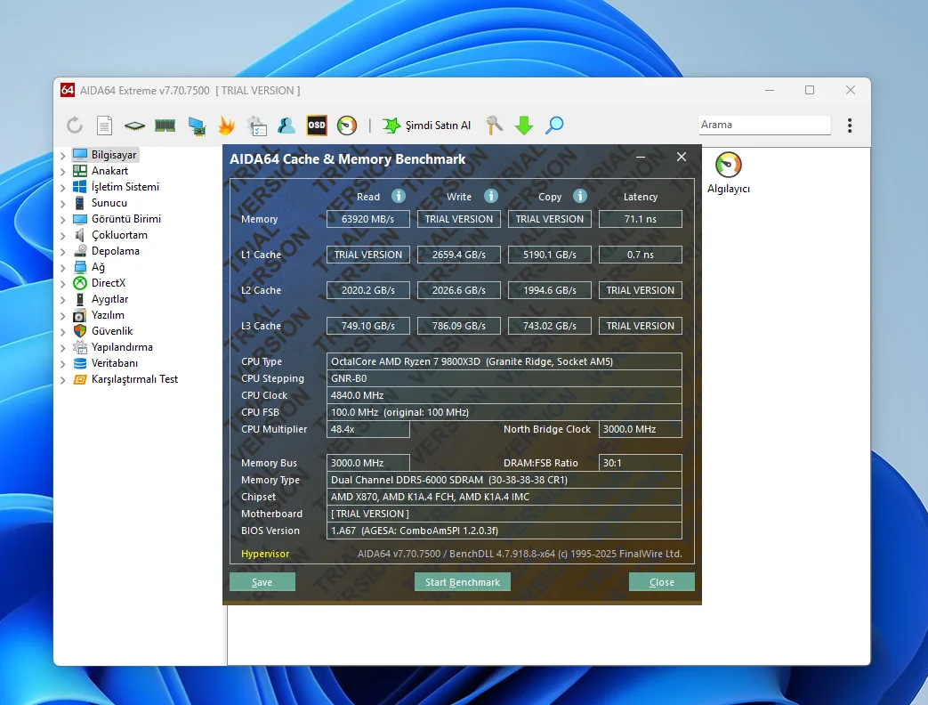

Daha sonra Nebi Akgün abimizin videolarını izledikten sonra herkeste çalışacak bir timing setup vermişti onda Hynix A sıkı ayarları uyguladım ve geçikmede iyileşmeler gördüm.
Nebi Akgün 6000 Mts CL 30 2000 Fclk Hynix A die Sıkı Ayarlar:

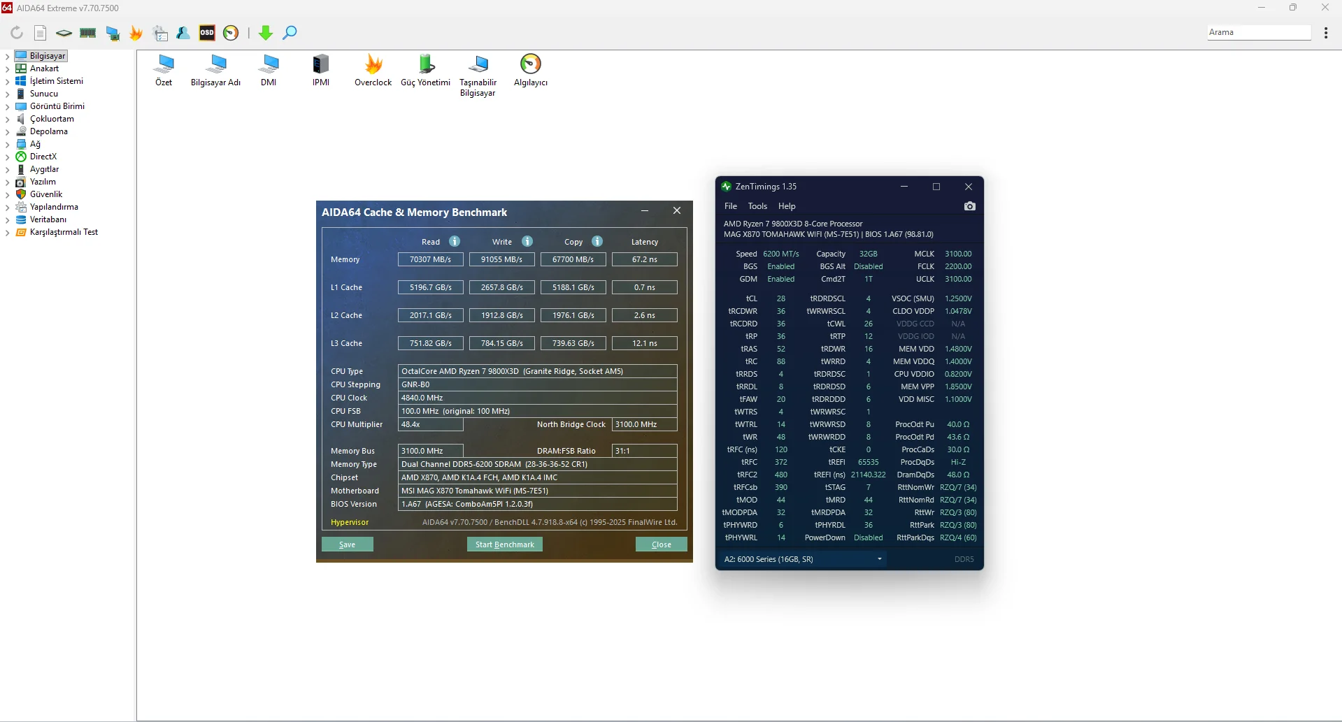

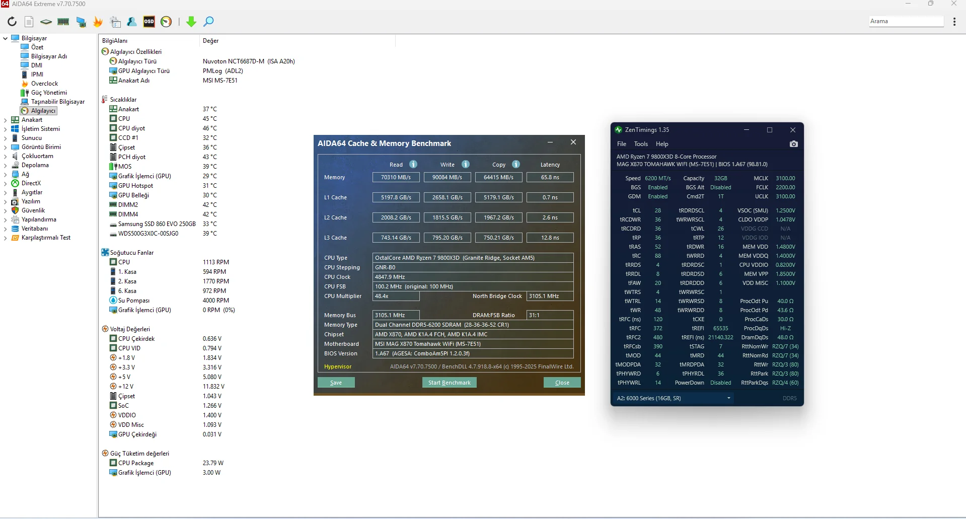

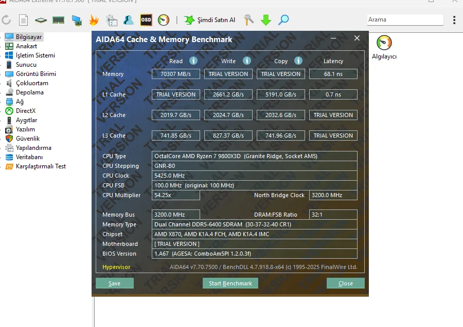

En son Yaptığım Ayarlar Test Ve Değerleri Burada 6200 Mts Cl 30 2200 Fclk :
Latency Test:
Fclk Stability Test(burada -30 under volt ve +200 mhz oc den dolayı saat hızları yükselip düştüğü için hafif dalgalanma var):

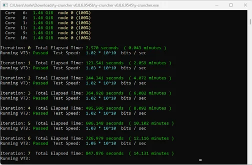

Ufak Bir Y-crunch Testi:
Ayarlarım:
Dram V: 1.4
IO: 1.4
DQ: 1.4
VSOC: 1.25
FCLK: 2200

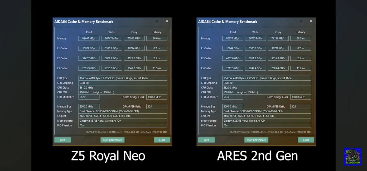

Bonus olsun cl 26 kitlerin genel değeri popüler 2 marka :

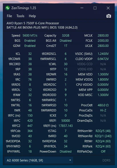

####09/09/2025#### (Güncelleme) [6200 MHZ CL 28]
Sıkı zamanlar olmasına rağmen herkesin deneyebileceği CL 28 Timingler Stabilite sorunu yaşayabilirsiniz ancak %70 çalışacaktır.
İlk zamanlamalar; tCL:28 tRCD:36 TCDR: 36 tRP:32 tRAS: 40 ikincil zamanlamalar; tRC: 72 tWR: 48 tREFI: 50000(max 65k yenileme ısıyı çok arttırır.) tRFC: 416(Hynix A Kitler Max 372 Yapar, bundan daha aşağı değer verimsizdir. - 400 stabil değerdir. Sıcaklığı arttırır.) tRTP: 12 tRRDL: 8 tRRDS: 4 tFAW: 20 tWTRL: 14 tWTRS: 4 tRDRDSCL: 4 tRDRDSC: 1 tRDRDSD: Auto tRDRDDD: Auto tWRWRSCL: 4 tWRWRSC: 1 tWRWRSD: Auto tWRWRDD: Auto tWRRD: 4 tRDWR: 16
Fclk: 2200 (imc kalitesi gold)
Fclk: yemezse 2100 ve ya üstü 2200 e en yakın değer (imc kalitesi silver)
Fclk: 2000/2100 arası (imc kalitesi bronz)
Dram voltaj: 1.48 başlangıç, cl-28 hynix A dieların voltaj toleransları yeni seride daha düşük. ( stabil olana kadar düşür )
Dram Ddq: (1.40 safe)
Dram Io: (1.40 safe 1.43-1.48 max ancak uzun vadede işlemci ram kontrolcünü zayıflatabilir riskli. En çok dikkat etmeniz gereken bu voltaj dikkat edin. İşlemcim bozuldu diye ağlarsınız...)
Vsoc: 1.25 safe - 1.28 safe - 1.30 MAX uzun vadede imc zayıflatır.)
UCLK DIV1 Mode: UCLK=MEMCLK
Ram Hızı: 6200 mts
Power down enable: DISABLE yap

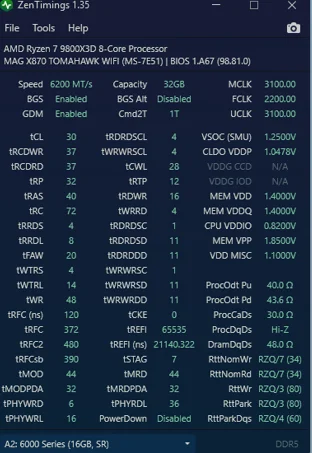

Ram Hızı: 6200 mts
