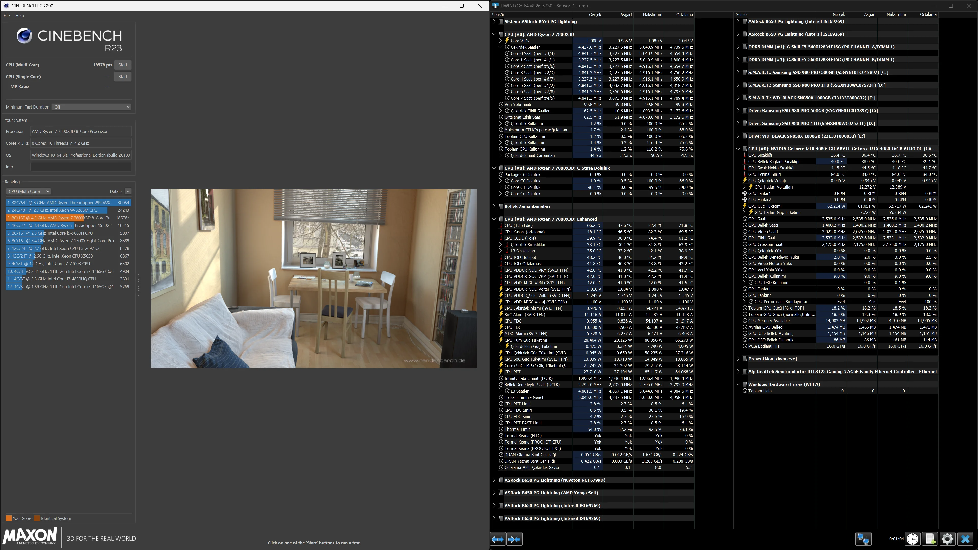

Meraktan iki Cinebench'te de yaptım.
Windows 11 Professional - Noctua NH-D15(Silent Profil) - Lian Li Lancool 3 (140mm 5 fan Silent Profil)
Oda sıcaklığı 27 derece. Klima yok.
-35 All Core Curve, +200MHZ boost(Bi işe yaramıyo :kekw: ), SoC 1.25V, 10x scalar (Diğer sistem bilgileri imzada yazıyor)
7800X3D benchmarkları:
Cinebench R23
7800x3d tek run derece/skor:
7800x3d 10 dakika throttle run derece/skor:

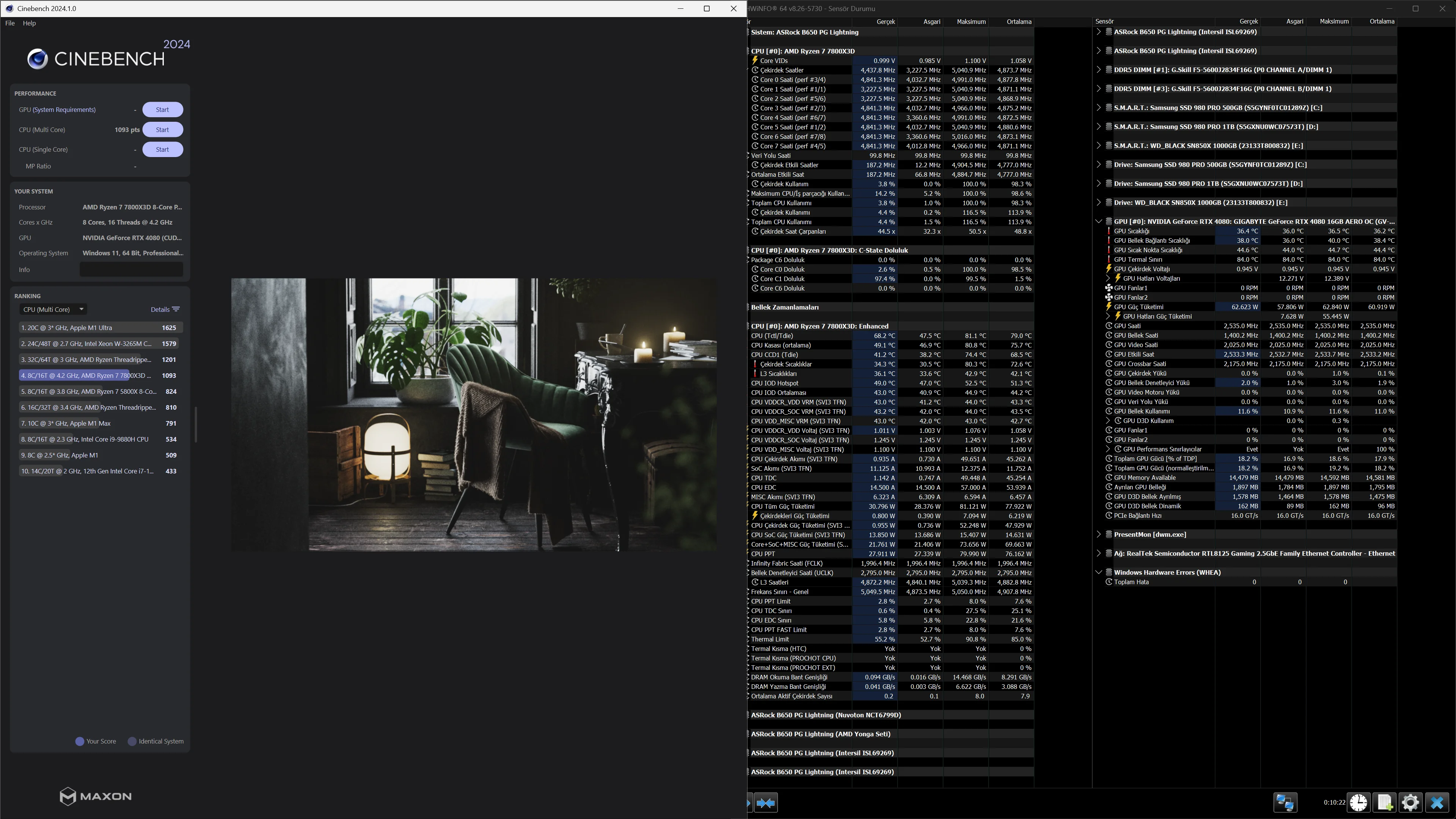

Cinebench 2024
Zaten hepimiz biliyoruz bunun senteik test olduğunu ve hiçbir oyunda düzgün bir sistem kombosu ile %100 göremeyeceğini. Zaten oyunlarda harcadığı güç de bu testlere göre az olabiliyor.
Yani bu "sıvı soğutma zorunlu" olayını debunklar mı emin değilim ama 2000 lira vediğim bir kule tipi soğutma ile bu sonuçları sentetik testte alabiliyorum.
Edit: Cinebench R23'te 4.866 Mhz sabit, 2024'te 4.891 Mhz sabit ilerledi.
