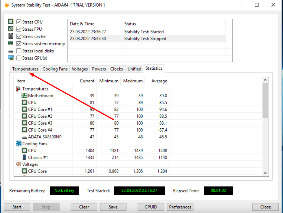

1 dakika tuttum 100 falan görünce korkudan kapattım testi ama daha uzun süre tutmalı mıyım? Bence bir sıkıntı var gibi ya. Anlayanlar lütfen yardımcı olabilirler mi ? işlemcim 11400f Stok soğutucu var
1 dakikada 100e çıkması anormal. Macunu doğru sürdüğüne ve fanın tam oturduğundan emin olduktan sonra tekrar dene.
Stok soğutucu ile biraz normal ama macunu veya fanı yanlış ayarladınız herhalde
2 gün önce toplandı. Yeni bilgisayar ya. İşlemci 0 aldım. Neden böyle anlamadım. Ne yapmam gerek

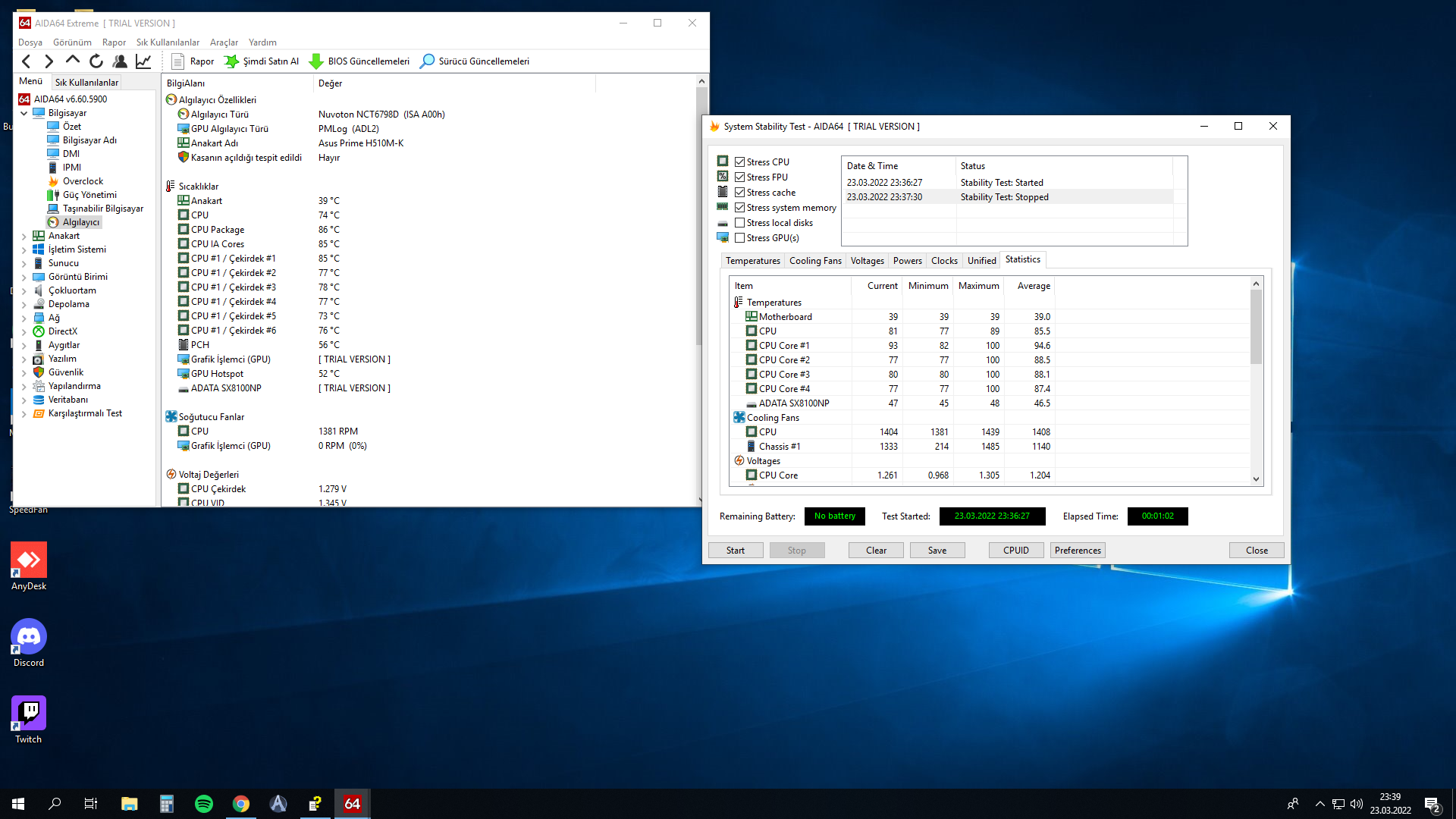

şuan sadece chrome açık ve aida açık. CPU 79 80 derece anlık olarak
Fazla sıcak. Macun varsa tekrar sürüp iyice yayın. Soğutucu tam oturduğundan da emin olun. Yine de benim tavsiyem bu işlemciye soğutucu almak zaten çok ısınıyor. Kasa ve anakartınıza uyumluysa T6 Ultra alabilirsiniz.

ben şuan evde neyi kontrol edebilirim . Fan gayet normal bir şekilde çalışıyor gibi duruyor? Açıp bakmam gerekir mi? İşlemciyi ilk açtığımızda termal macunu bizim mi sürmemiz gerekiyor. yoksa zaten sürülmüş bir şekilde mi gleiyor ?
11400F ısınan bir işlemci. T6 Ultra ile bile TAM PERFORMANS kullanırken işlemci aida64' De 85 derece. Hatta %1 throttle bile olmuştu anlığına bile olsa.

Zaten sürülü geliyor ama muhtemelen iyi oturmadı fan veya iyi sıkmadınız
şuan bende stok soğutucu var 1 dakikalık bu test sonucu normal mi anormal mi ?
