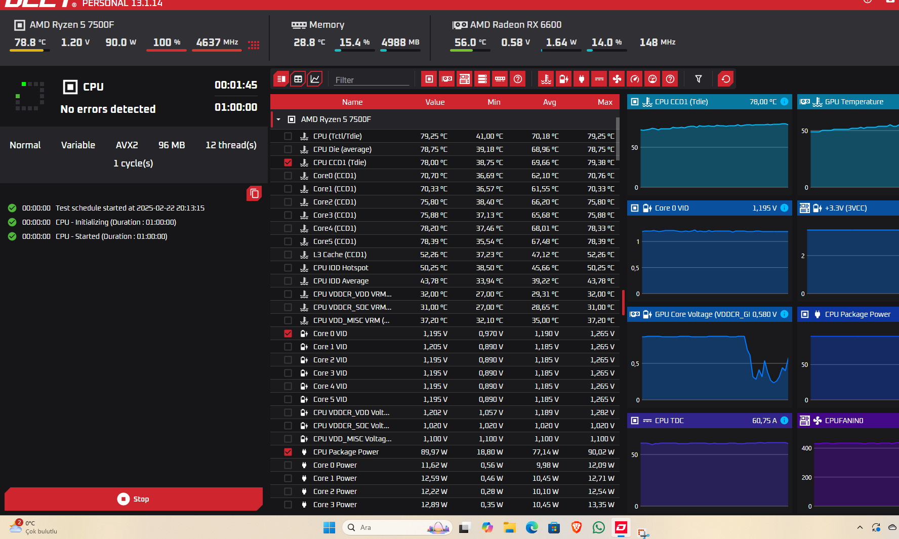

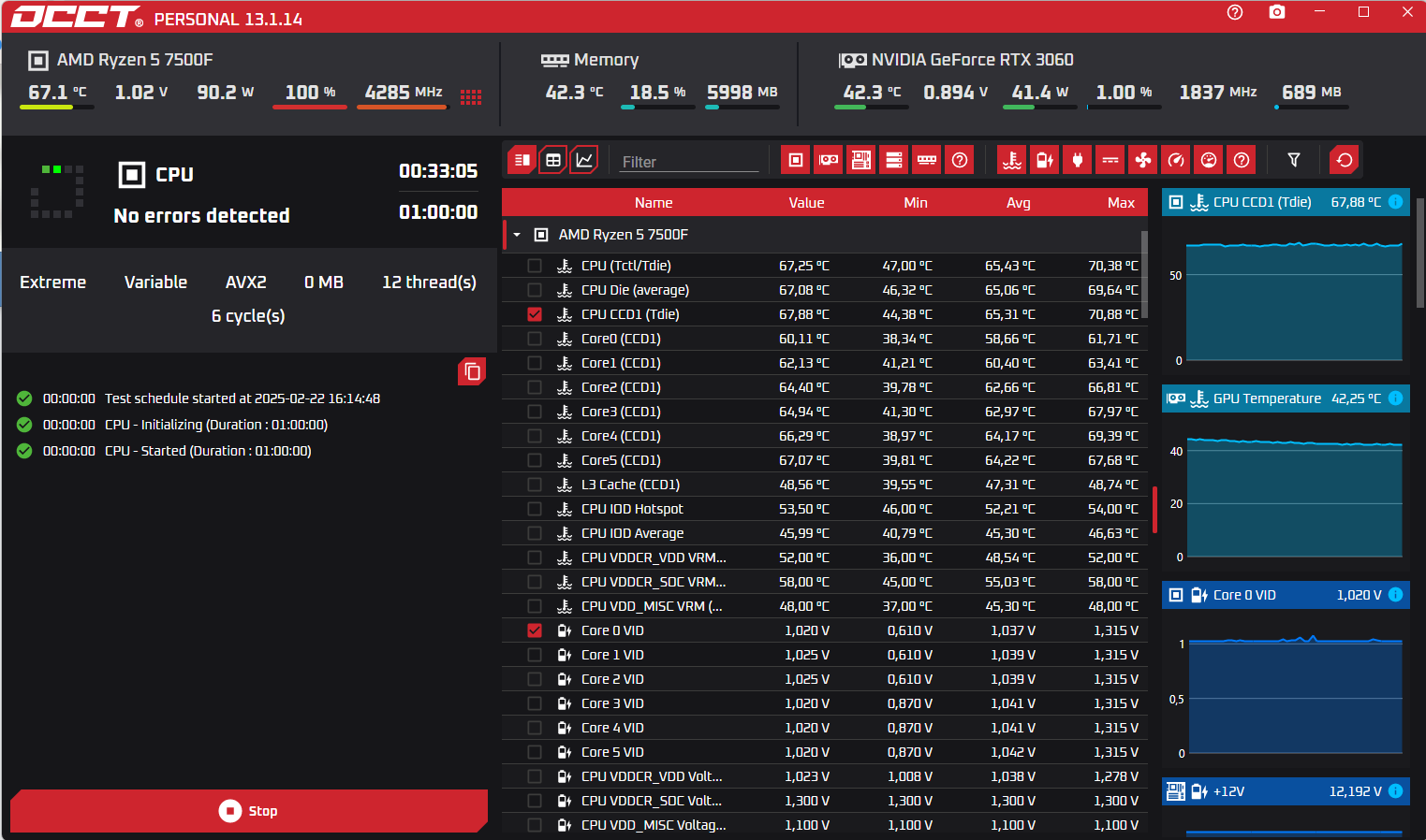

Herkese merhaba, ddr5 sisteme geçtim ve test ediyorum. OCCT değerlerim bana normal geldi fakat ilk kez test yapıyorum. Sizce bir problem var mı?
7500f %100 yük altında olduğundan 65W üzerinde çalışmasının normal olduğunu biliyorum, ama neden %100 yükte 5000 MHz'de çalışmıyor?
1-2 saat açık tutmalı mıyım testi yoksa yarım saat yeterli olur mu?
Sabit 65 derecede çalışmasında problem yoktur diye düşünüyorum. Yanlışsa düzeltin lütfen.
23. dakikada bu şekilde
Biraz daha devam ettirdim. 33. dakika.

Birisi sorun var derse araştıracağım. Zaten açıkladığımı düşünüyorum, her sorumda "ben iyi olduğunu düşünüyorum, gerçekten öyle mi?" diyorum. Bir de sıcaklık tamam ama voltaj tarafına hakim değilim. Bilmediğim şeyler olabilir. Sistemi dün topladım. Baştan sormak istedim. OCCT için de şunu söyleyebilirim, daha önce stres testi yaptım fakat başka yazılımlarla. Mesela L3 önbellek için sıcaklık değeri kaç olmalı hiçbir fikrim yok.

benim yarım saatte 83 derece falan oluyor çok iyi valla
hocam stress testi içindeyken 67 dereceyse harika değerler fakat boşta iken böyleyse soğutucunuzu değiştirmenizi öneririm (occt den pek anlamam o yüzde testemi değilmi anlayamadım :) )

şimdi açtım testi 12 saniyede 73 derece gördüm soğutucunuz nedir?
Hocam siz uzay montaj yapmıştınız değil mi? Biraz daha soğuk olmasını beklerdim. Stok soğutucu mu kullanıyorsunuz?
hayır uzay değil hocam kasada thermalright kule tipi iki fanlı soğutucu var

değerler fena değil hocam arkadaş belirtmiş 30 dakkada 83 derecelere çıkmış bu zamanda 80-90 derece işlemci kullanmak normalleşmeye başladı.
Bu soğutucu çok öneriliyor, iyi bir soğutucudur muhtemelen. Macun olarak ne kullanıyorsunuz? Kasanız mesh mi bir de?
Benim soğutucum ID-Cooling SE 224-XT. Daha önce 11400f ile kullanıyordum. 55 dereceyi geçmiyordu. Şimdi de 65 civarı.
Benim soğutucum tek fanlı. Ama alırken araştırmıştım. Sayıları şu an atıyorum ama kabaca şöyleydi; Öndeki fan 80x arkadaki 20x gibi soğutuyordu. Sadece arkaya takınca performans kötü oluyor ama sadece ön yeterli oluyordu. O yüzden tercih etmiştim.
Benim soğutucunun cfm değerleri sizinkinden %15 civarı fazla. Etkisi olabilir biraz.
Doğru haklısınız. 7500f güçlü bir işlemci değil ama. O yüzden biraz daha soğuk çalışmasını bekliyordum. Ama problem yok diye düşünüyorum.

Mesele bir sorum da buydu. Sizin MHz değeriniz benimkinden yüksek testte. Bunu belirleyen bir ayarla da oynamadım. İşlemci 90W çektikten sonra MHz'nin sıcaklığa etkisi olur mu acaba.

İşlemci %100'de fanlar da muhtemelen tam performans çalışıyordur zaten. Sonuç değişmeyebilir.
Ama 30 saniyede değil daha geç ısınır muhtemelen.
hocam bendede azdı mhz değeri tam şuan girdim biosa performance mode diye bir şey vardı onu açtım 4300den 4700 4800mhzlere çıktı
