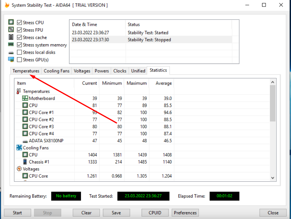

Aida64 İşlemci Test Sonucu
tamamdır teşekkürler

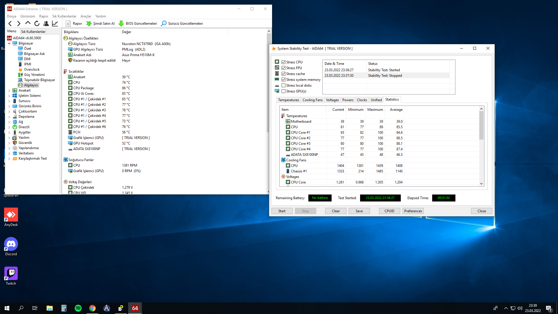

ben şuan evde neyi kontrol edebilirim . Fan gayet normal bir şekilde çalışıyor gibi duruyor? Açıp bakmam gerekir mi? İşlemciyi ilk açtığımızda termal macunu bizim mi sürmemiz gerekiyor. yoksa zaten sürülmüş bir şekilde mi gleiyor ?
Şu an en iyisi güzel bi soğutucu alman olur. Bütçene göre seçim yap
% kaç throttle yedin? Alttaki barda yazar.
Şu sayfada kırmızı çizgi ile gösterir:
Voltajına baktığımda tahminimce %15 falan
Tam olarak neye bakacağım söyler misiniz tekrar
Evet %15i geçmiyor. Değişiyor anlık olarak
1 dakika tuttum 100 falan görünce korkudan kapattım testi ama daha uzun süre tutmalı mıyım? Bence bir sıkıntı var gibi ya. Anlayanlar lütfen yardımcı olabilirler mi ? işlemcim 11400f Stok soğutucu var
Bu testler standart bir kullanıcı için fazlasıyla gereksiz diyebiliriz. Siz oyunlarda ve standart kullanımda ki değerlere dikkat etseniz yeterli olur. 11400F için kasa ve anakarta göre X6 veya T6 alınabilir.
Bu testler standart bir kullanıcı için fazlasıyla gereksiz diyebiliriz. Siz oyunlarda ve standart kullanımda ki değerlere dikkat etseniz yeterli olur. 11400F için X6 vey T6 alınabilir.
Ya metin2 oynuyorum. Arkada Spotify açık bir an 100 dereceyi gördüm o yüzden yapıyorum bu testi

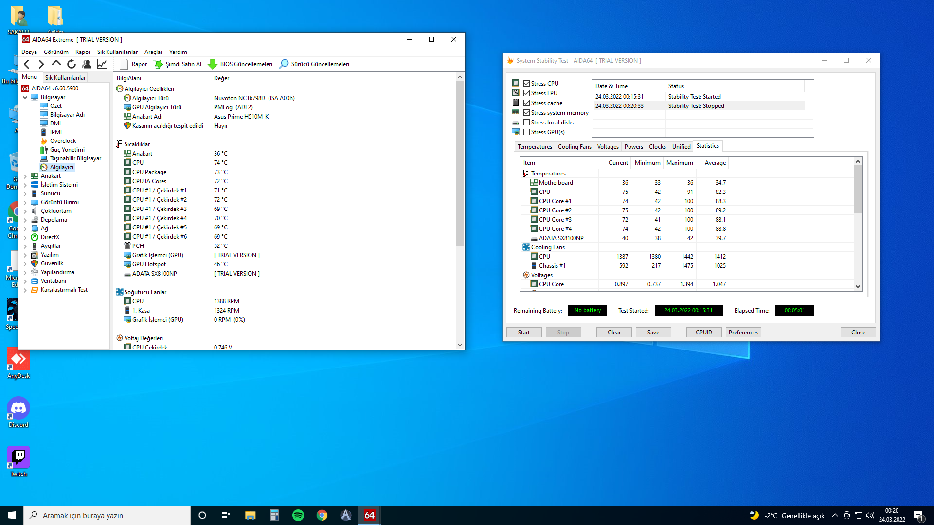

@Oguzhansah @RevDeisDou bunlarda 5 dakikalık testi
