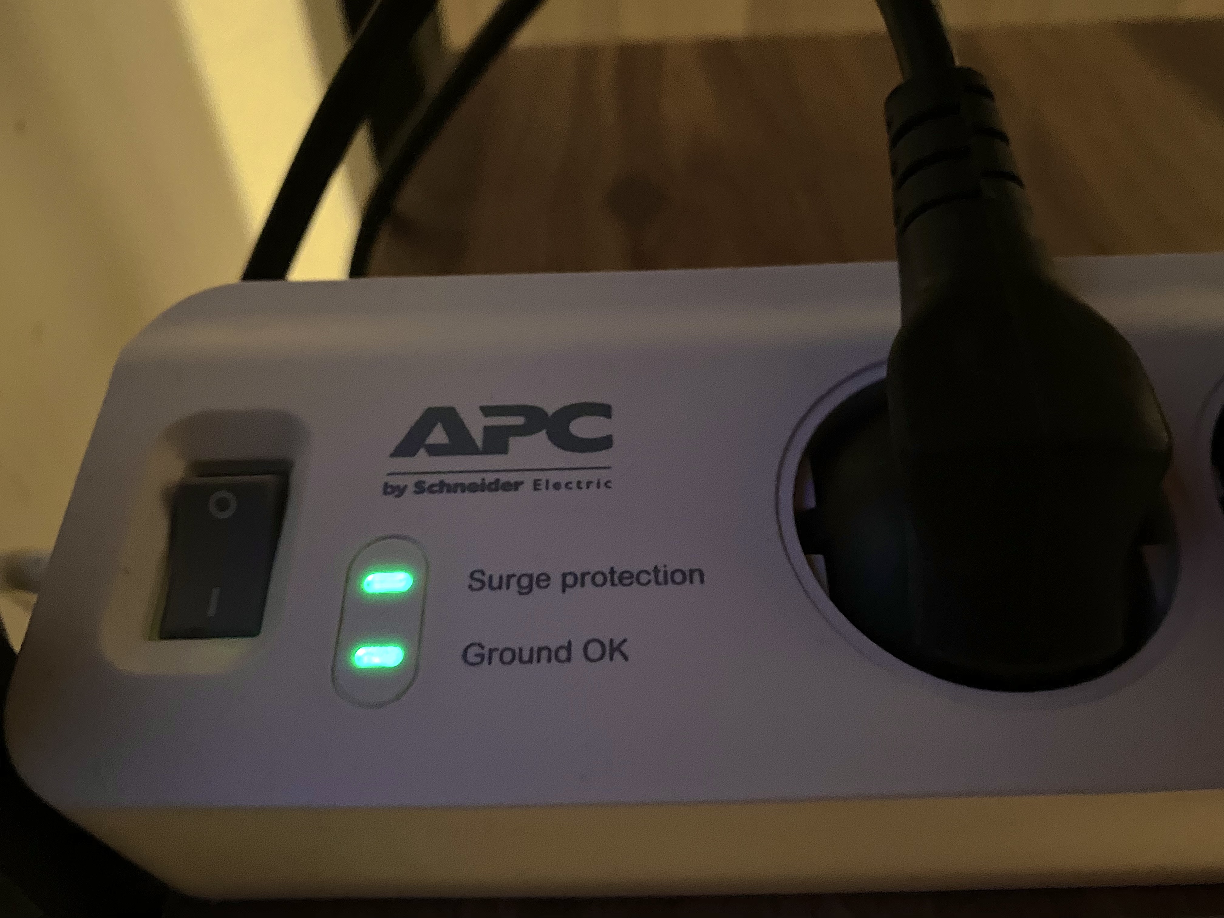

Merhaba Arkadaşlar. Sipariş ettiğim akım korumalı priz dün sabah elime ulaşti. Forumda "Akım korumalı priz önerisi" arayan kardeşlerimiz oluyordu. Onlara da bilgi açısından bi inceleme konusu açmak istedim.
Ürün Marka/Modeli : Scheineder Electiric APC 5'li Akım Korumalı Priz PM5-GR
Ürünün başlıca amacı elektirikteki dalgalanmalardan, yüksek gerilimden, elektromanyatik ve radyo frekansı parazitlerinden cihazlarınızı korumaktır.
Ürünün üzerinde iki farklı uyarı ışığı var. Yukarıdaki ışık yeşil yanıyorsa şu an korumanın aktif olduğu anlamına gelir. Alttaki ışık yeşil yanıyorsa prizin bağlı olduğu şebekenin topraklı olduğu anlamına gelir.
Ürün yüksek gerilim anında kendini güvenlik altına alıyor, kapatıyor. Çocuk kilidi de ek olarak mevcuttur.

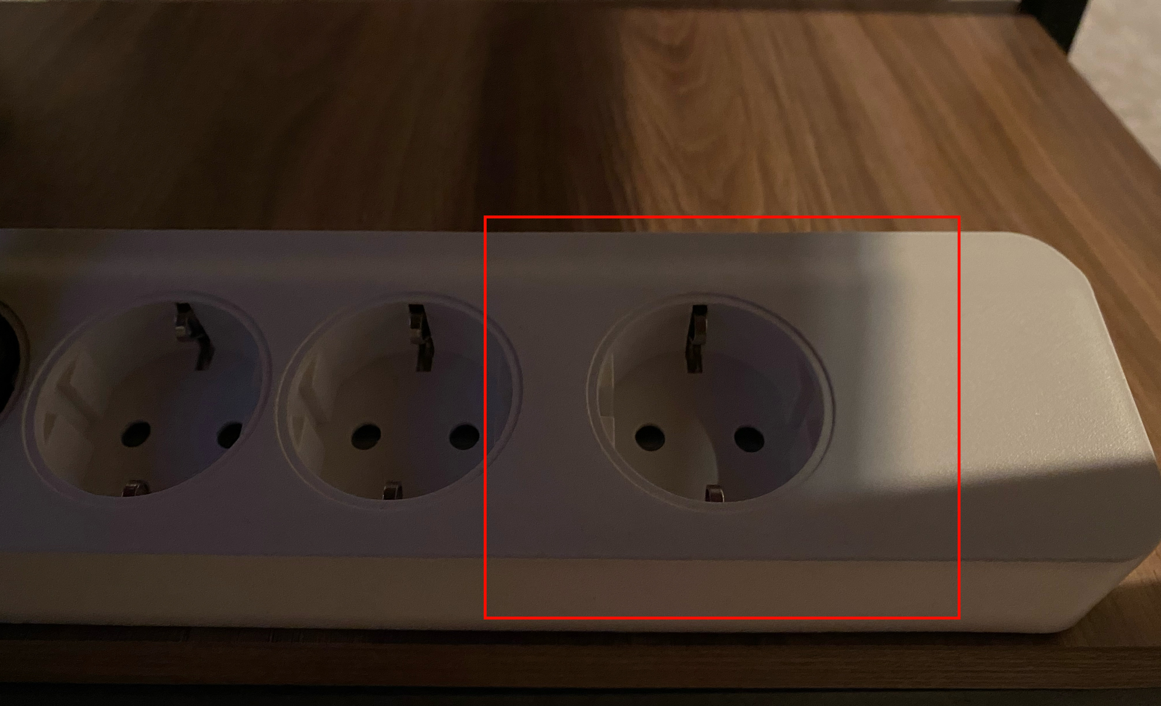

Üzerinde 5 adet girişi var. Sondaki Priz diğerlerine oranla daha ayrı konumdadır. Sebebi adaptör takmak istediğinizde diğer prizleri kapatmaması için.
918 Joule'luk bir akıma kadar koruyabilir. Alev almaz kasası ve devre kartı mevcut. Yüksek gerilim anında ürün içerisindeki devre mekanızması zarar görecekse dahi devre kesici ile şebekeden gelen gücü komple keser. Bu sayede bu prize bağlamış olduğunuz cihazlar yüksek gerilimden korunmaya devam eder.
Ürün kablo çıkış kısmını ister sağdan ister soldan çıkacak şekilde ayarlanabildiği için şahsen kullanım kolaylığı açısından ve koyulacak yere göre belirlenme şansı olması benim hoşuma gitti.
Ürünün sol tarafında Reset tuşu bulunuyor. Oldu ki yüksek akım geldi, priz kendini korumaya alarak kapandı. İlk önce bağlı olan tüm fişleri çekip ardından reset tuşuna basıyorsunuz, bir nevi akımı resetliyorsunuz. Sonrasında fişleri tekrar takıp kullanmaya devam edebilirsiniz.
Eksi olarak gördüğüm yönünü soracak olursanız ise priz girişleri çapraz konumlandırılmadığı için adoptorleri ayni anda takmak (yanyana) imkansız. Ya arada bir priz boşluk bırakmanız gerek ya da bir adaptörünüz var ise sondaki adaptör için ayrılmış olan prize takacaksınız. Birden fazla adaptör kullanıyorsanız kesinlikle bu ürünün bu modelini değil aynı markanın 6'lı modelini ya da bütçe dostu olsun derseniz 4'lü modelini tercih edin. Onlarda adaptör konusunda bir sıkıntı yaşamazsınız.

merhaba hocam. adaptör sayınız fazlaysa bunu almanızı öneririm yazımda da belirttim zaten. çapraz giriş olduğu için adaptörler birbirine temas etmeden takarsınız. yüksek akım koruma değerli aynı. sadece toprak şebe hattı var mı diye gösteren ışık yok ve 4 lü. onun haricinde tüm özellikleri aynı.
Evet ben sistem için aldım. Diğerini salona tv için taktım. sırf buzdolabı için alacaksanız tek girişli versiyonları da var. Ancak joule değeri 4 lü ve 5 li versiyonundan daha düşük.
