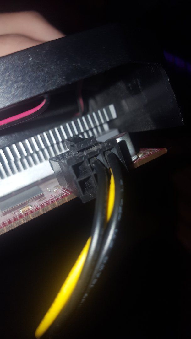

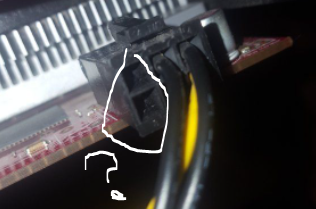

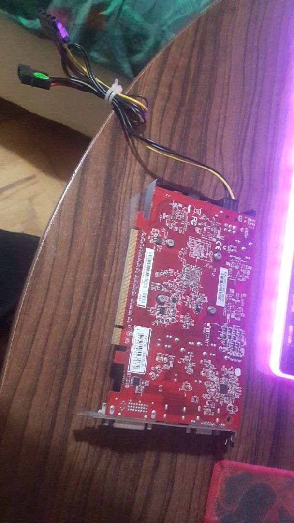

Benim bilgisayarım eski bir bilgisayar LGA775 pin vesaire Q9400 işlemci, 6 GB RAM, AMD HD 5450 ekran kartım vardı. 300watt da PSU geçen Letgo'dan 200TL'ye AMD HD 6750 adlı ekran kartını aldım, taktım bilgisayara kablosunu vesaire taktım bilmiyorum ne kadar doğru pin girişi falan vardı (6 Pin kabloda 3 tane kablo çıkışı vardı 6 adet yoktu yani bilmiyorum alakası var mı.) Fan falan dönüyordu ama ekran yoktu. Satıcıya sordum bayağı hiçbir problemi yoktur vesaire dendi. Video falan atmıştı zaten. Ne olabilir problem?

Fotoğraf atabilirmisiniz güç girişlerini olduğu kısımı
kablo sayısı mı eksik ben mi halis görüyorum?
2 Kablo eksik hocam, kim verdi bu dönüştürücüyü? Doğrusunda 3 üstte 3 altta olacak sakın ama sakın kasadan gelen 2 pinleri birleştirip takmayın onların voltajları farklı oluyor kartı somut olarak yakarsınız.

Satın aldığım kişi yanında verdi bilmiyorum ki ya hiç yeni mi alayım yani?
Eğer kasanızda 6 pin güç kablosu yoksa molexden 6pine dönüştürücü alabilirsiniz bilgisayarcılarda satılıyor zaten o kadar pahalı bir şey değil.
2 pin dediğiniz şey nedir? umarım bir şey olmamıştır yapmış olabilirim çünkü

Ama hocam aklınızda bulunsun kısa zamanda elinizdeki güç kaynağını değiştirmeniz daha iyi olacaktır.
Maalesef İstanbuldayım teşekkür ederim düşündüğün için. Link 1 i alsam sorunsuz olur mu? Bir de şey demişsiniz ekran kartını somut olarak yakar vesaire ben o kasadaki şeyleri denedim çünkü de yanmış olabilir mi? Yani ne yaparsam yanabilir anlamında soruyorum belki yapmış olabilirim. Bir de 300w psu yetersiz mi kalır?
Yanlış bir kablo taksaydınız anında zaten ya psudan yada karttan duman minik kıvılcımlanma olurdu eğer böyle bir şey yaşamadıysanız karttanda koku gelmiyorsa sorun yoktur ama eski hd serisi biraz güç isteyen seridir, sizin kartınızda düşük güç tüketimine sahip ama oyun oynarken vs. bazen yetmeyebilir bu zamanda reset atar bilgisayar, yada koruması yoksa kötü sonuçlar ortaya çıkabilir o yüzden size tavsiyem ikinci elden bilinen markalardan thermalte,corsair,fsp,xigmatek gib gibi daha çok örnek var ama bu psulardan alırsanız sizi yeni pc alana kadar ufak upgradelere ve herhangi bir kötü duruma karşı bilgisayarınızı korumuş olursunuz.
