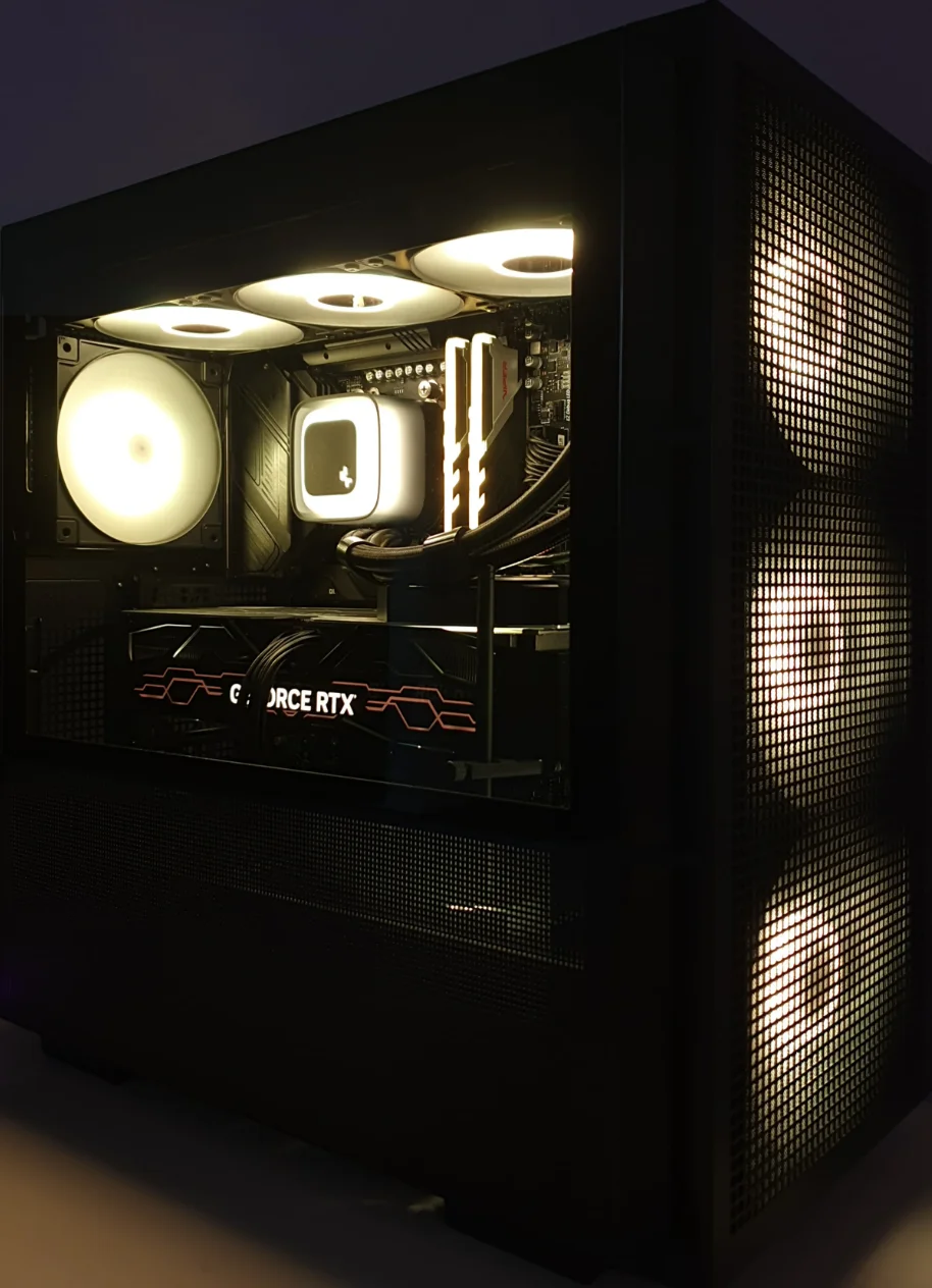

Ben bios da her yüzdelik ve rpm dimini dinleyerek ayarladım 5-10 dakika mı harcayıp aşırı tatlış oldu. 80 dereceyi geçince pompayı da fanları da full ayar yaptım o seviyelere de zorlu testde çok rahat erişiyor.
fan sesi duyulmuyor, 65ten sonra başlıyor 73 gibi fullde çalışıyor. Ellemedim hiçbir değerini, geldiği gibi kullanıyorum. 1.35v'de çalışıyor.
apex legends da ps120 se de 75-78 derece anlık görüyordu. aslında şimdi le360 v2 varken bakmak lazım.

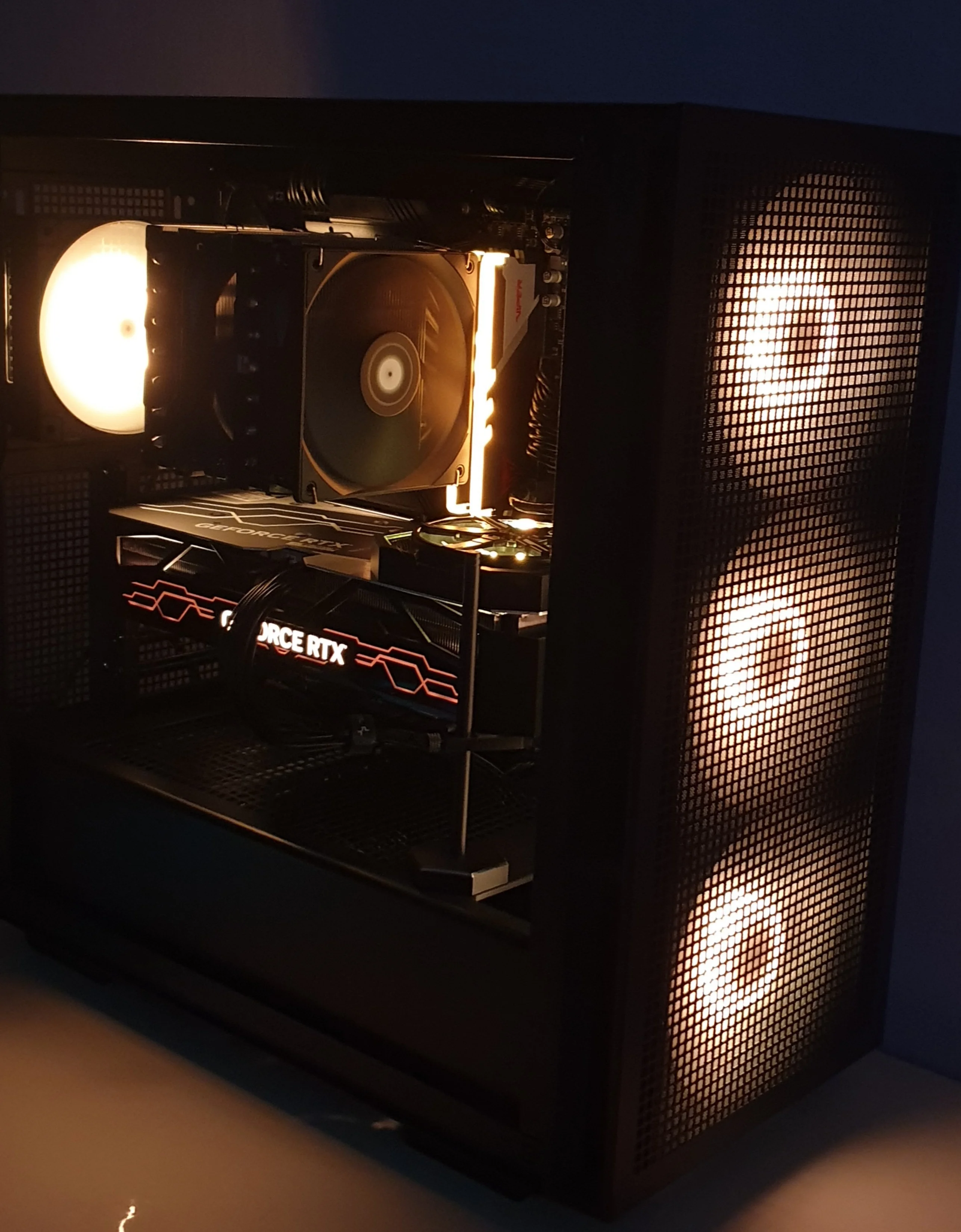

7500f phantom spirit stress testinde 75 derece kışın 65 derece geçmiyordu yazın 75 dereceyi geçmiyor şuanda
kule tipi soğutucular yazın biraz etkisini azaltıyor sıvı soğutmaya göre ama ben rahatlıkla soğutuyorum işlemcimde 100w görüyor

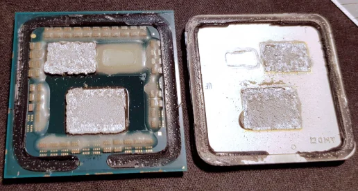

İhs tasarımı çok kötü ya özellikle 3000 ve 7000 serisinin
Boşta güç çekmesinin sebebi ise çiplet tasarıma sahip olması ve boştaki yükleri intel gibi çekirdeklere bölmeyip tek çekirdeğe bindirmesi
9000 serisi ile ihs çözülmüş gibi görünüyor ama hiç deneme şansım olmadı

Ryzen 1000-5000 tasarımı yine iyi idi. Ryzen 7000-9000 vasat ya girintili çıkıntılı temas alanı çok az.

Bu kadar kötü die tasarımı olamaz ya şunun tam tersi CCD kare şekilde orta da IO kalıbı dikdörtgen şekilde kenar da olsa süper olacak.
