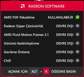

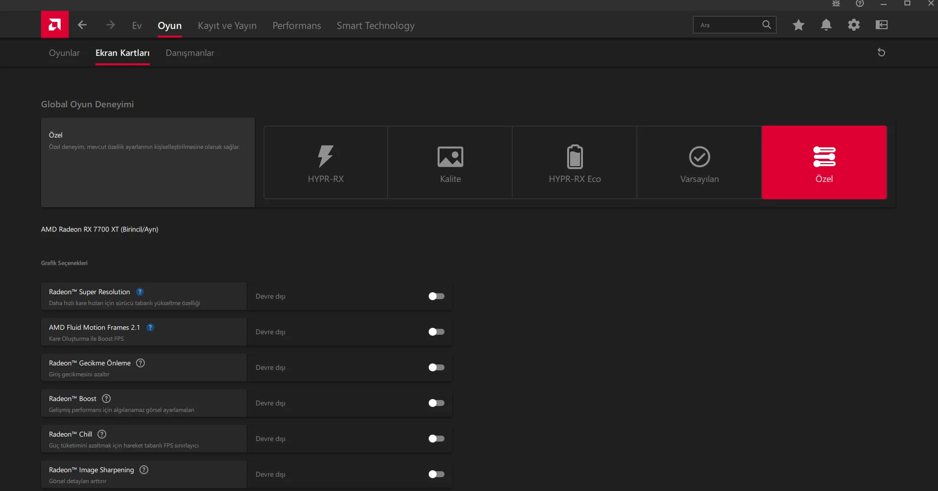

Merhaba. Ekran kartım RX 7700 XT. Menüde hiçbir şekilde FSR (AMD FidelityFX™ Super Resolution) aç-kapa satırı gözükmüyor. Oyuna girdiğimde sağ üst köşede aktifleştirilebilir yazıyor ve alt+R tuşlarına basıp Amd Software açtığımda FSR etkinleştirme satırı yok. Bu bir hata mı? Hata değilse FSR neden gözükmüyor? Yardımlarınız için şimdiden teşekkürler

fsr softwarede görünmez çünkü her oyunda desteklenen bir şey değil. açmak için oynadığınız oyunun desteklediğinden emin olun ardından oyunun kendi grafik ayarlarından açın. sağ üstte yazan büyük ihtimalle attığınız resimdeki en üstte yazan ayardır onunla karıştırdınız büyük ihtimal

Amd software da gözükmez zaten fsr destekleyen oyunlarsa oyun içi ayarlardan açıcaksın dlss de böyle

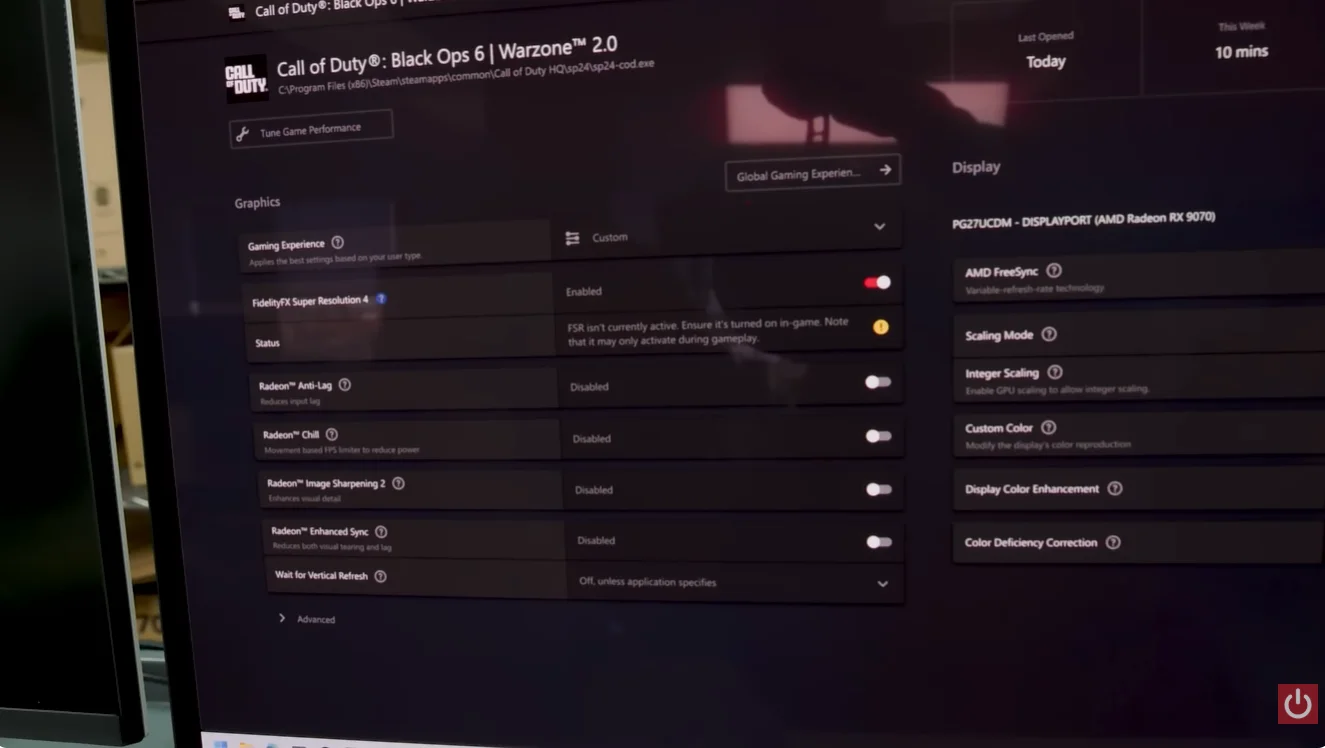

sağ üstte amd fsr yükseltme kullanılabilir yazıyor. ayarlardan açıyorum ama o anda çalışıyor mu bilmiyorum. diğer görüntü izlediğim bir videodan ekran. orda oyundan ayarı açtıktan sonra bir de çözünürlük düşürüyor aktif olması için

oyun içinde etkinleştirildiğinden emin olun yazıyor. oyun içinde etkinleştirebiliyorsak onun amd software'inde neden aç-kapa var :)
dostum o ayar fsr değil o atıyorum 1080p oynarken grafikleri 2k ya çekiyor onun fsr la alakası yok yani

sağ üstte gördüğün fsr yükseltme kullanılabilir yazısı büyük ihtimalle oynadığın oyunda fsr desteğinin olduğunu gösteriyor sadece softwareden onu açıp kapatamazsın yani

7700xt fsr 4 desteklemiyor o yüzden açamazsın

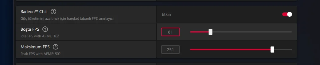

teşekkürler. oyun içi fps 'im ayarlarda sınırsız ama göstergede 165 sabit. neden oynamıyor olabilir?
evet 165 hz ve softwaredeki fps sayacını kullanıyorum. sınırlayıcıyı nerden kapatabilirim?
softwarede genel ayarlardan yada sadece oynadığınız oyun için ayarlardan chill açmış olabilirsiniz açıksa onu kapatın. yada cs gibi kendi ayarlarında chill e benzer bi ayar varsa o yüzdende olabilir onuda kapatın varsa
dikey sync. kapattım çözüldü :) fsr 'ı oyun içinden açıp kapatınca fps büyük farketti. çok teşekkür ederim kardeşim bu saatte 34 lük fosil bi dayıya yardımcı oldun :)) +rep
