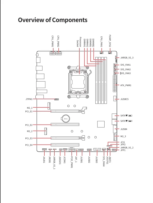

Arkadaşlar merhabalar ilk defa sistem topladım ve kendi başıma montajını yapmaya çalışıyorum işlemci ram sıvı soğutma ile birlikte anakartı kasaya montajladım fakat kablolamadan emin olamadım
Cahile anlatır gibi anlatır mısınız eksiklerimi ? Anakartım ektekidir.
Sıvı soğutucunun pompa kısmından çıkan 2 kablonun birisini pump_sys1 e taktım 3 pin girişli bi kabloydu ama taktığım yer 4 pinlik 1 tanesi boş kaldı.
Diğer kablosu rgb olduğunu düşündüğüm JRGB pinlerinden bir tanesine taktım
Sıvı soğutucunun fanları için olanı da SYS_FAN girişlerinden birisine taktım. RGBsi içinde JRGB
CPU_FAN a ne takacağız ? JRGB_V2_1 ile JRGB girişlerinin bir farkı var mı ?
Sanırım kasa fanlarını da bu SYS_FANlara rastgele takacağım.

sıvı soğutmanın fanını neden sys fana taktınız ki? cpu fan işte. anakart işlemciyi soğutan fanın hangisi olduğunu bu şekilde bilecek
kasa fanlarını sysfan'a . soğutucunun fanlarını cpufan'a .

argb var rgb var yanlış takarsan yakarsın birisi 5v birisi 12v syspump a sıvı soputma pompasını takacaksın radyatör fanlarını cpu fana takacaksın rgb kablolarınında ucuna bak 3 pin varsa 3 pinliye tak 4 se 4 e 3 ü 4 e takarsan yakarsın
argb veya rgb olduğunu nasıl anlayabilirim? pompa fanı doğru radyatör için cpu fana takıcam tamamdır. pompa fanının girişi 3 pinli fakat taktığım yerde 4 giriş var 1 tanesi boş kalıyor bunda sıkıntı var mı? rgb için olanlarda da sanırım boşluklu olarak 3 pin girişi vardı.
rgb soketinin ucuna bak toplamda 3 pin varsa 5 v argb 4 varsa 12v rgb anakart karşılığı da aynı ztn

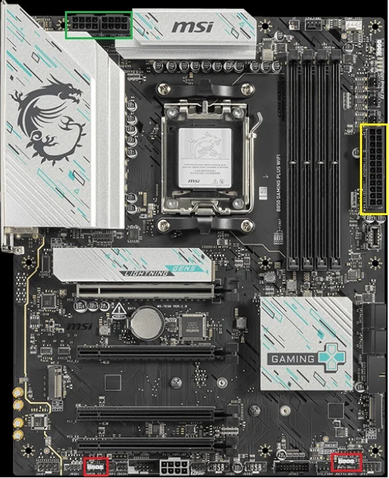

Evet dediğiniz 3 pinlileri kırmızı ile işaretlediğim yerlere taktım.

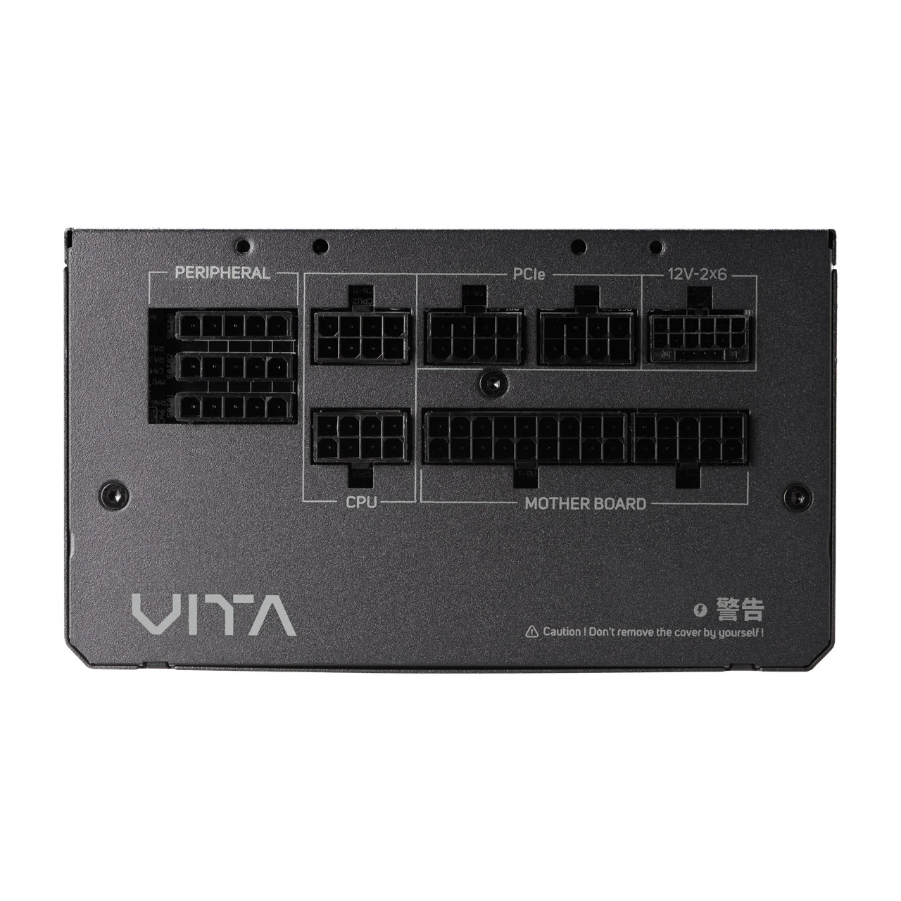

Birde hocam şimdi PSU dan Motherboard yazan yere CPU uclarını taktım diğer başını da anakartta sarı işaretli kutucuğa taktım. PSU da CPU yazan 2 girişi de doldurucak mıyım ana kartta işaretlediğim Yeşil alan olması lazım girişi yani ikisinide doldurmam mı gerekiyor ? Ekran kartı için zaten 12v-2x6 portunu kullanıcaz. Psu daki Pcle yazan yer eski nesil ekran kartları için mi ? yanlışım varsa düzeltir misin?
Tüm beslemeleri doldur psu da da cpu yazan soketi tak anakarts gpu olanı değil
Psudaki Pcle yazan kısım amd ekran kartları içinmiş benimkisi rtx 5070ti olduğu için 12v2x6 ya takıyorum ekran kartı kablosunda gpu yazmıyor daha kalın bantla bağlanmış ve tek onun girişi uyuyor ama cpu yazan kablolar mevcut. Peripheral yazan kısım sanırım satalar için hdd ve sdd için güç çıkışları onları kullanmama gerek yok onun içinse.
AMD İÇİN diye bir terim yok hocam yeni nesil sokete geçti iki markada seninkine hangisi takılıyorsa onu tak
CPU/Pcie ekran kartı ve CPU içindir. CPU kablonun bir ucu farklıdır, bu yüzden pcie yazan yere zaten giremez. Öyle zorlayıp sokanlar var sonuç soket bozma / yanma vakaları var. Ucundaki dörtgenlerin yönü farklı oluyor. GPU/PCIE kabloları 8 pin (6+2) kablolar piggytail (bir tarafında 2 kablo) olan kısım gpuya takılan taraftır. Motherboard belli, diğerleri SSD, HDD ekstra şeylerdir. 12vhpwr zaten belli ama 3 soketli ekran kartınız var ise, güvenli montaj için 3 tane ayrı kablo kullanmak gerekir ( 7900 XTX gibi) Bu yüzden çoğu yeni psuda gördüğüm kadarıyla atx 3.0 ve pcie 5.0 ve üstü ise şöyle yapılmalı; 2 tane 8 pin 6+2 VE 1 tane de bir ucu 8 pin (6 +2), diğer ucu 12vhpwr olan kablo var. Onu da 6+2 ucu ekran kartına gelecek şekilde takılmak zorundadır.
