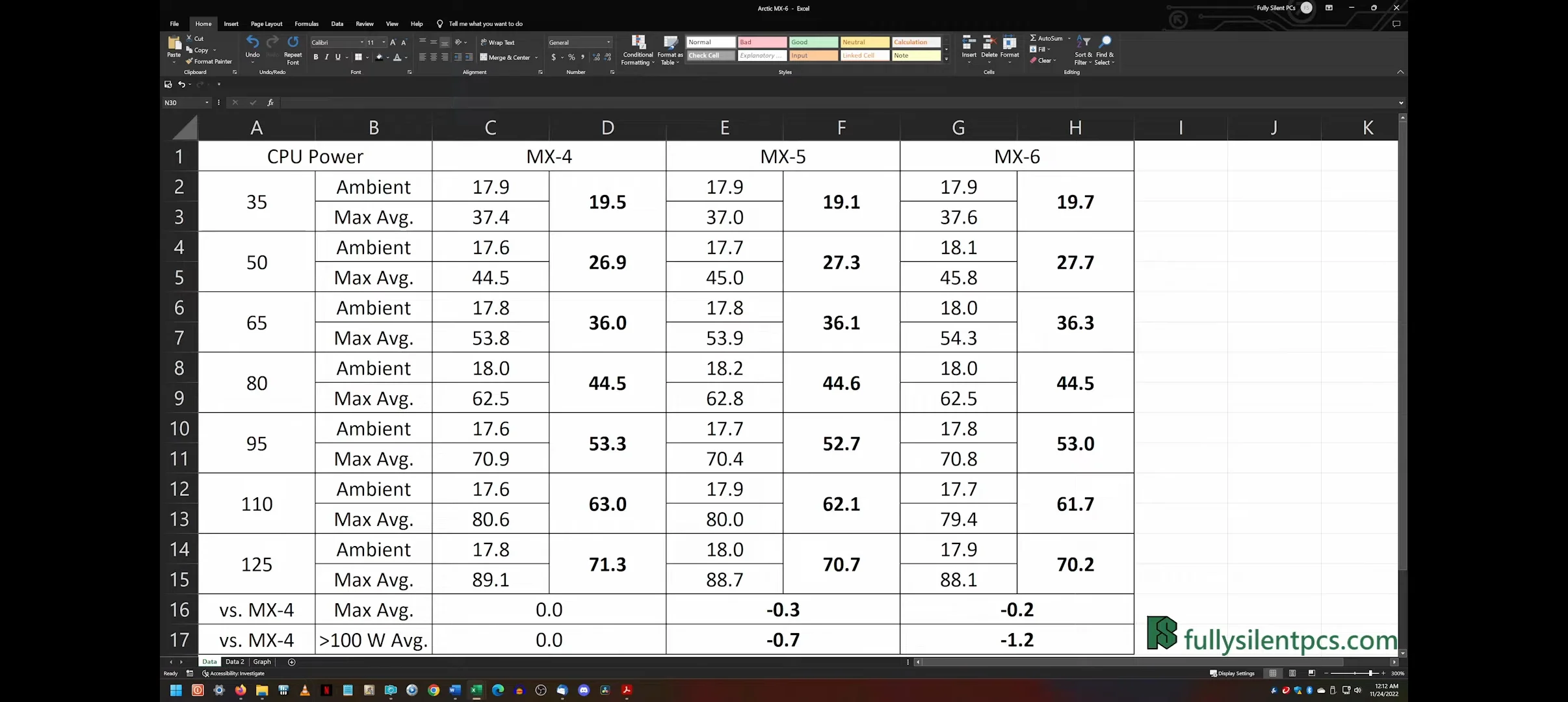

MX-4 ile MX-6 arasında taş çatlasa 5-6 bilemedin 7-8 derece oynar, dayanıklılık açısından farklar var viskozite özellikle mx-6 da çok daha iyi ve kurumuyor kolay kolay. Ama bunlar zaten MX-4 ün kötü olduğunu göstermiyor. Atmak yerine mevcut macunu normalde 1 yılda bir yeniliyorsan 6 aya çek yenisine geçeceksen, kullandıktan sonra geç.
2 senede bir yeniliyorum genelde. Macunu alıp tüm cihazları yeniliyorum yarısı falan bitiyor sonra 2 senede yeni modeli çıkıyor illaki. Hatta daha 1 sene oldu MX6 alalı yani belki MX8 bile gelir o arada 😀
O kadar fark bile yok😀
Ben abartı söyledim zaten, kullanıcı hata payı, soğutmanın hata payı vs. hepsini hesaba katıp yuvarlak bir rakam.
Ama tabi dayanım çok önemli zaten. MX-6'yı MX-4 den ayıran viskozitesi ve pump out durumunun nerdeyse hiç olmaması.
