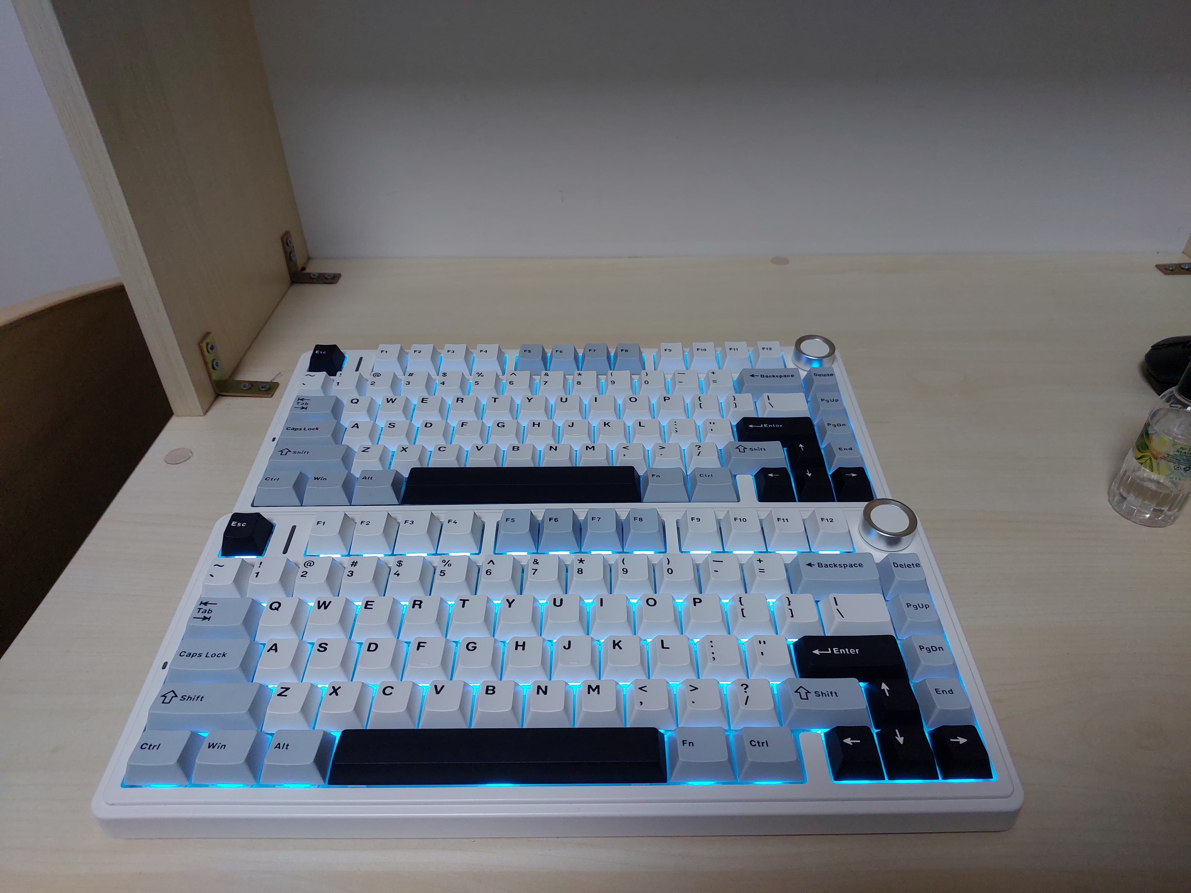

Merhaba arkadaşlar, bugün sizlere yerli ve milli klavyemiz haline gelen Aula F75'in herkesin merak ettiği south-north facing farkını göstermeye çalışacağım.
Öncelikle ilk rehber, bilgilendirme, inceleme tarzı konum olduğu için hatalar olabilir, şimdiden affola. Ayrıca kamera ve çekim konusundaki acemiliğim için de kusura bakmayın :)
İlk olarak nedir bu south, north facing ona bakalım.
Resimdeki bilgileri özetleyecek olursak, güney olan genel olarak piyasadaki switch ve keycapsler ile daha uyumlu, daha premium bir hissiyat sunuyor ve klavye meraklılarının daha çok tercih ettiği ışıklandırma şekli. Benim deneyimlerime göre ikisinin de hissiyatı ve sesi aynı sayılır, gözümü kapatıp sesi dinletseniz falan ayırt edemem. Işıklandırma farkına ise aşağıdaki resimlerde bakacağız.

İlk olarak klavyenin normal halinin karanlıkta ve aydınlıktaki haline bakalım.
-----------------------------Aşağı taraf Güney, yukarı taraf ise Kuzey Işıklandırmaya sahip klavye-----------------------------

Gördüğünüz gibi klavyenin normal halinde açıkçası çok bir şey fark etmiyor. Güneyin ışıkları biraz daha belirgin olsa da bu keycapsler ile ışık doğru düzgün gözükmediği için şahsen arada lafı edilecek bir fark göremiyorum.

Genel Değerlendirme
Dostlar genel olarak ışıklandırma ve farkları bu şekilde. Benim fikrim ses ve hissiyat olarak hiçbir farkları yok denebilir. Işıklandırma olarak ise south biraz daha yatay(çapraz) bakışta, north ise daha dikey(yukarıdan) bakışta diğerine göre güzel gözüküyor. Sebebi ise basit zaten, çarprazdan bakınca yandaki şeffaf yerleri south daha iyi aydınlatıyor, yukardan ise north harfleri daha iyi ve okunaklı yansıtıyor.
Eğer halihazırda elinizde bu klavye var ise ve farklı keycaps falan alacaksanız bunları göz önünde bulundurmanızı tavsiye ederim. Keycaps almaya gerek duymuyorsanız south veya north geldiği için kafaya takmalık bir durum yok bence. Dediğim gibi ses ve hissiyat bence aynı, ışık konusunda da pek bir farkları yok stok halinde.
Benim temel olarak diyeceklerim bu kadar, sorunuz veya isteğiniz olursa konuda belirtebilirsiniz, birkaç saat daha klavyeleri bu şekilde tutup elimden geldiğince yardımcı olmaya çalışacağım. Okuduğunuz için teşekkürler.

Gündüz ışığında northun üzerindeki karakterler çok daha parlak ama akşamken eşitler. Alt taraflar southtta bariz derecede daha iyi ışık ve daha doğru renk veriyor :D
Uyumlu shift yok içerisinde geri kalan uyuyor. Tam uyum istiyorsanız paketin üzerinde US yazmalı UK yerine.
Sağ shift uyumlu değil bu arada diğeri uyumlu.

Gündüz ışığında karakterin parlaklığına çok da gerek yok ya :D
Alttaki daha mı büyük acaba? AK820 Pro'dan neredeyse 2 kat daha ağır bana gelen Aula. Sesini falan beğendim ama şu anlık AK820 Pro kullanıcam.
Yani aslında farkeden hiçbir şey yok tribe girmiştik bizde :D
