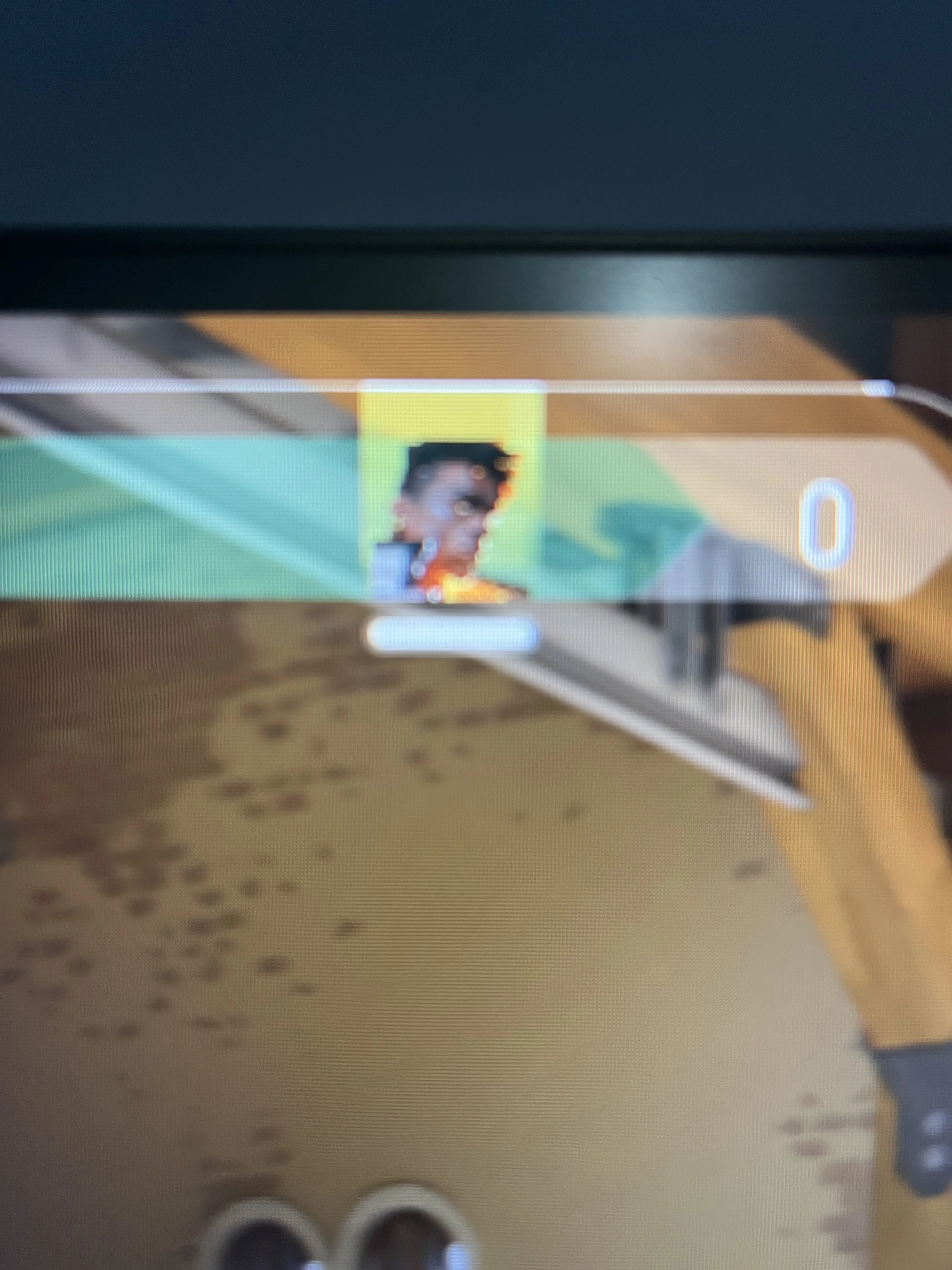

merhaba bu gün 9070xt aldım ve gerekli herşeyi indirdikten sonra oynadığım ilk oyun valorant oldu.
ama fsr dan dolayı çok görüntü bozulması yaşıyorum.
amd kullanan arkadaşlar bana yardımcı olabilir mi nasıl daha yüksek fps alabilirim?

valoda fsr yok nasıl bi bozulma görüntü atabilme şansınız var mı

görüntü bozulması dediğin nedir

Redeon ayarlarında afmf fln açık mı bi bakar mısın gerçi kendi kendine açılmaz o ayar

AMD radeona gir girmek için oyundayken alt+r basabilirsin özel moda al modu raedon gecikme önleme hariç hepsini kapat valorant için olan ayarlarda istersen gecikme önlemeyi de kapatabilirsin bariz bir fark görmeyeceksin eğer ekran yırtılması yaşıyorsan monitöründe desteği varsa ekran ayarlarından freesyncyi açıp valorant ayarlarından da AMD için en iyi yapabilirsin ama freesyncyi kullanabilmek için fpsini hzinin 2 3 FPS altına sabitlemen gerekiyor yırtılma çok fazlaysa yapabilirsin performansını iyi etkiler farkı hissetmezsin freesync günümüzde neredeyse 1ms bile gecikme yapmıyor başka sorun olursa yardımcı olabilirim
ffotoğraf flu gibi ama örnek veriyorum mouse sağa yada sola döndürürken pixeller geç yükleniyor

Radeon boost yapıyor bunu ayarlardan Radeon boost dahil hepsini kapat istersen gecikme önleme açabilirsin ama çok fark etmez
