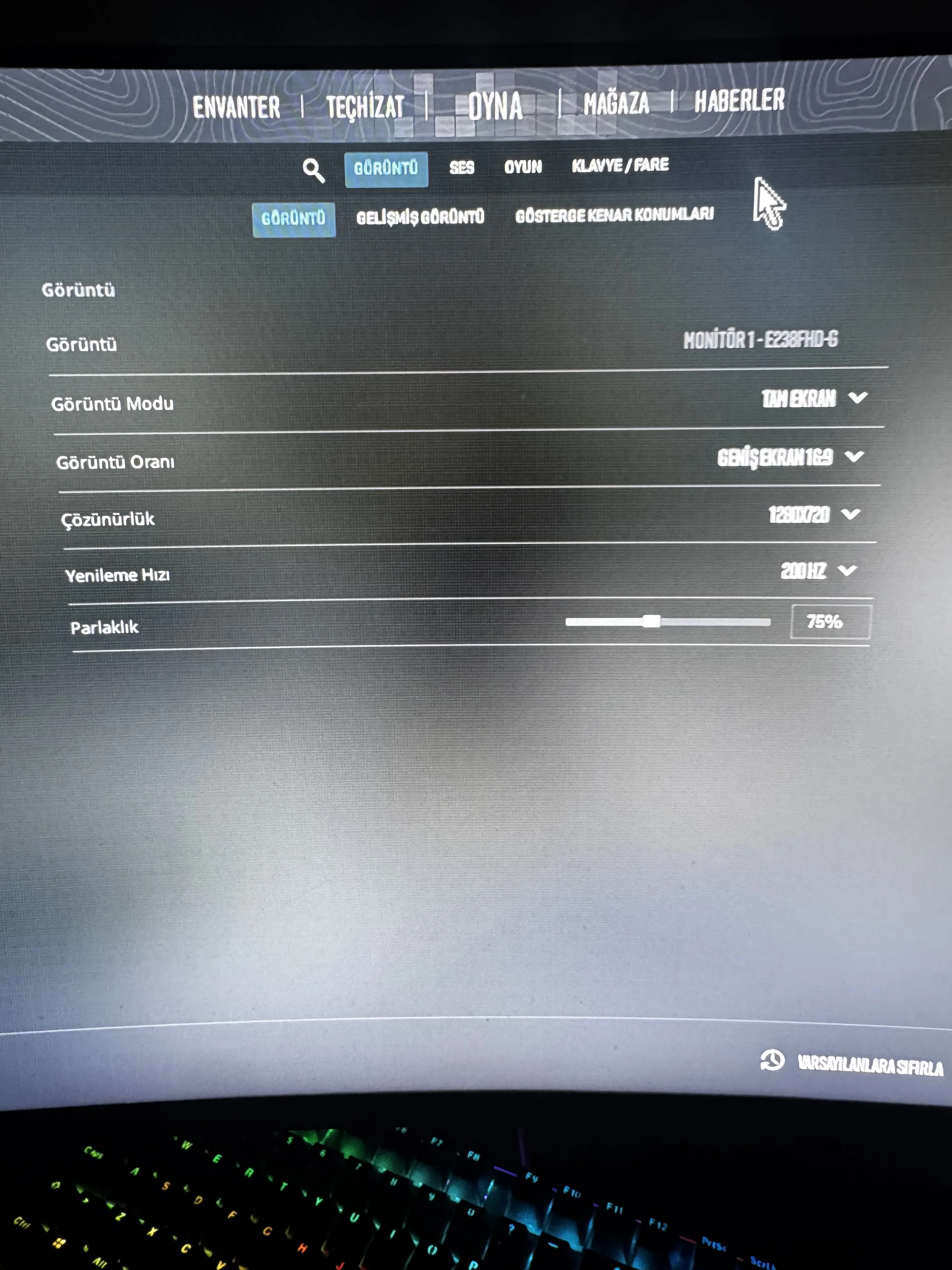

Ekran Kartım Rx 7600 İşlemcim Ryzen 5 5600 32 Gb 3200 mhz ram li bir sistemim var. Cs go da bekleme ekranında 200 fps oyun içi ortalama 140 FPS alıyorum ve ayararım neredeyse en düşüğe yakın. Sadece birkaç yüksek ayar var. Bu FPS Çok anormal değil mi acaba bir yanlış varsa da yardımcı olabilir misiniz?

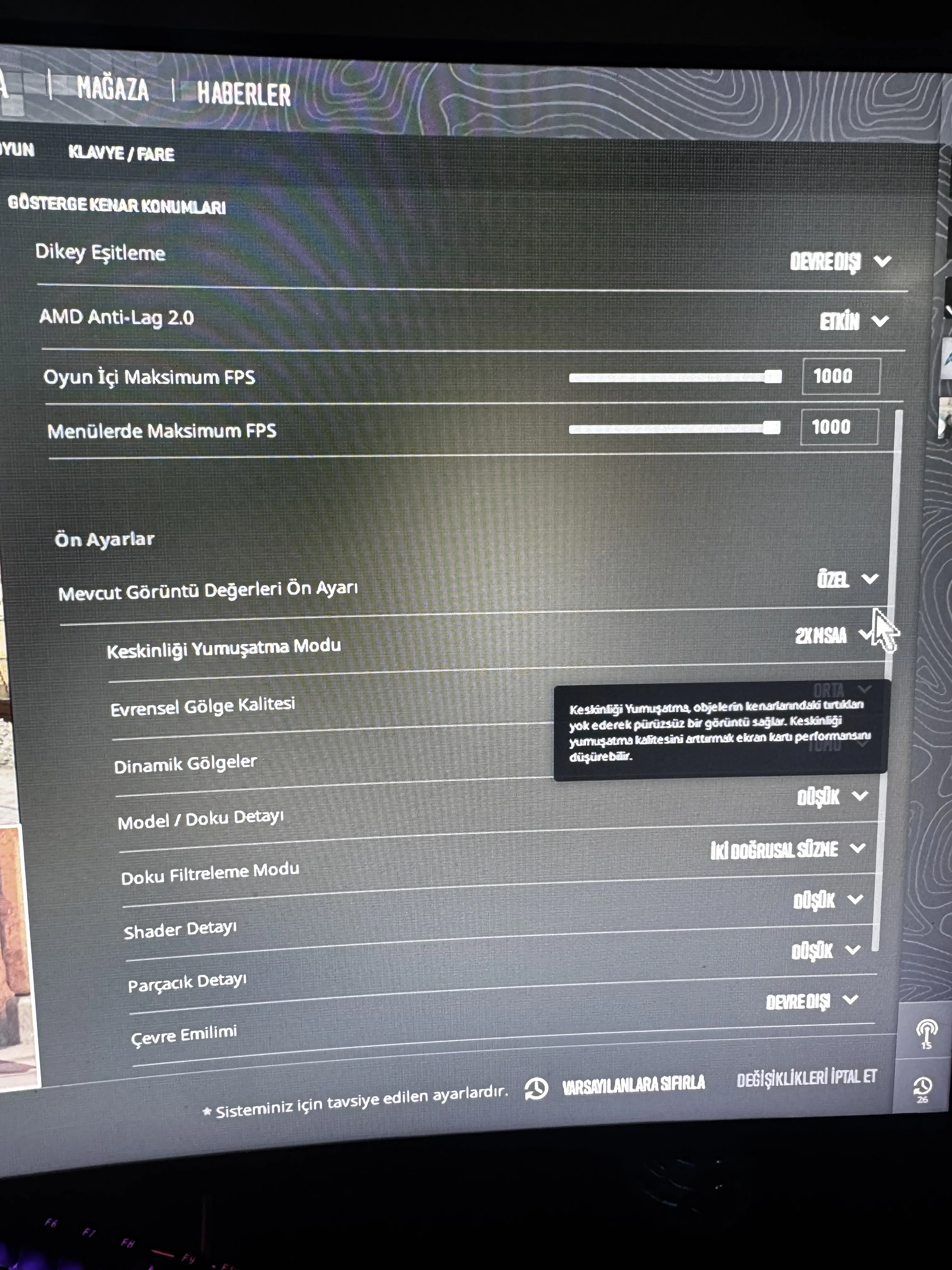

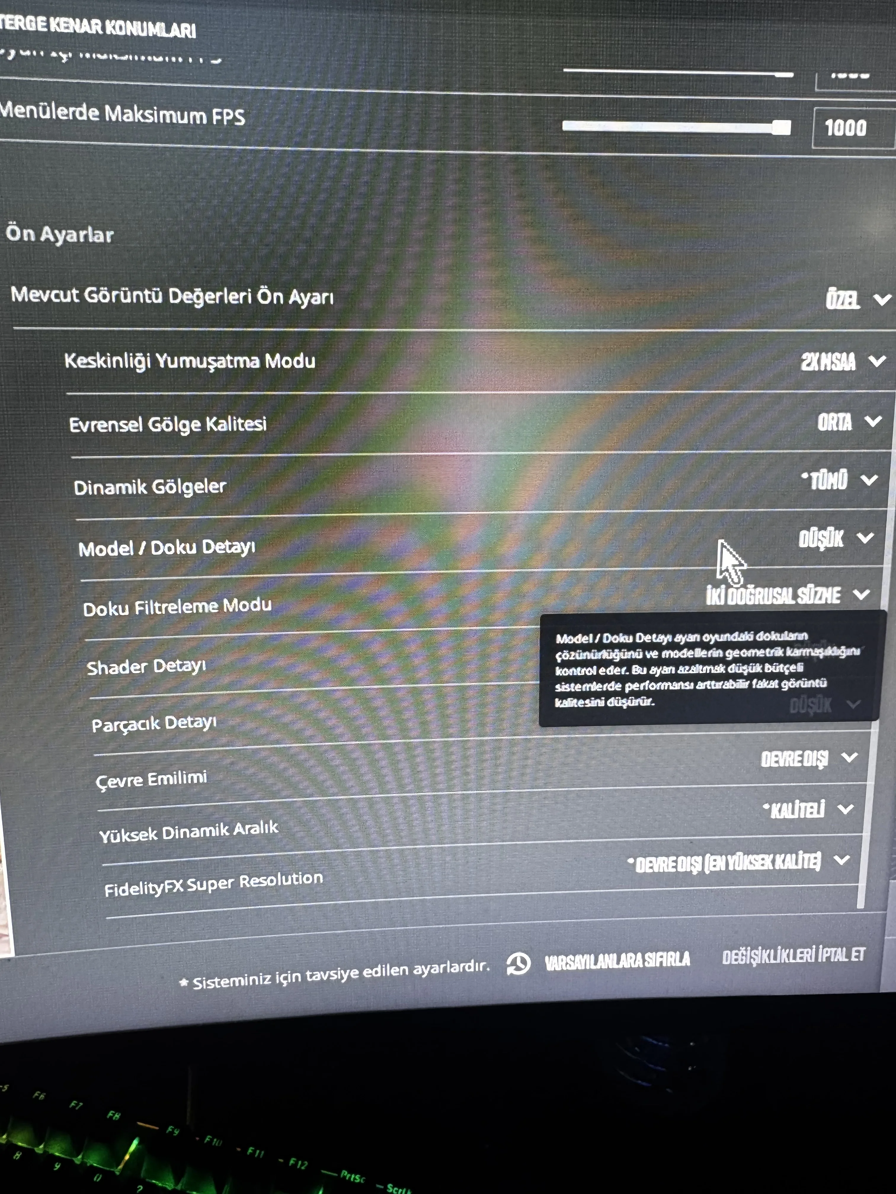

Hocam CS'de Goruntu ve gelismis grafik mi neyse iste o 2 kisimdaki ayarlarinizin hepsinin SS'ni atabilirmisiniz ?
Ayrica Hangi Map'te bu FPS Aldiginizi da belirtitrseniz guzel olur

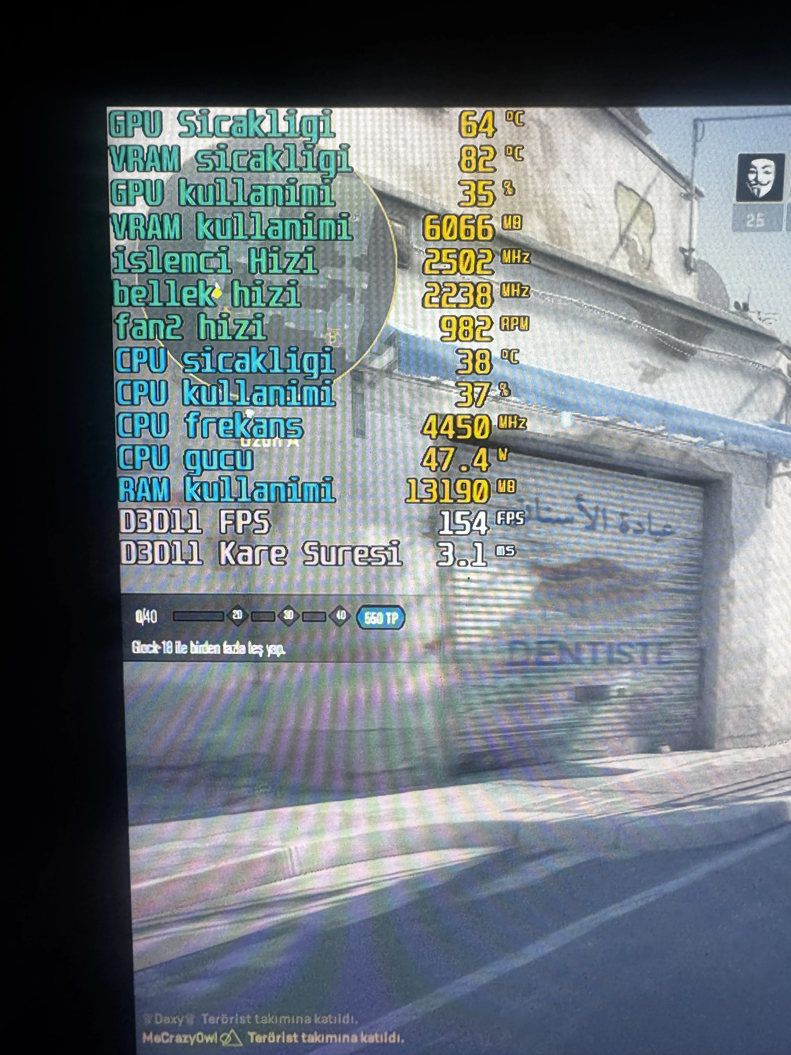

Bu arada Islemciniz bu kadar serin iken ekran kartiniz neden bu kadar sicak ?

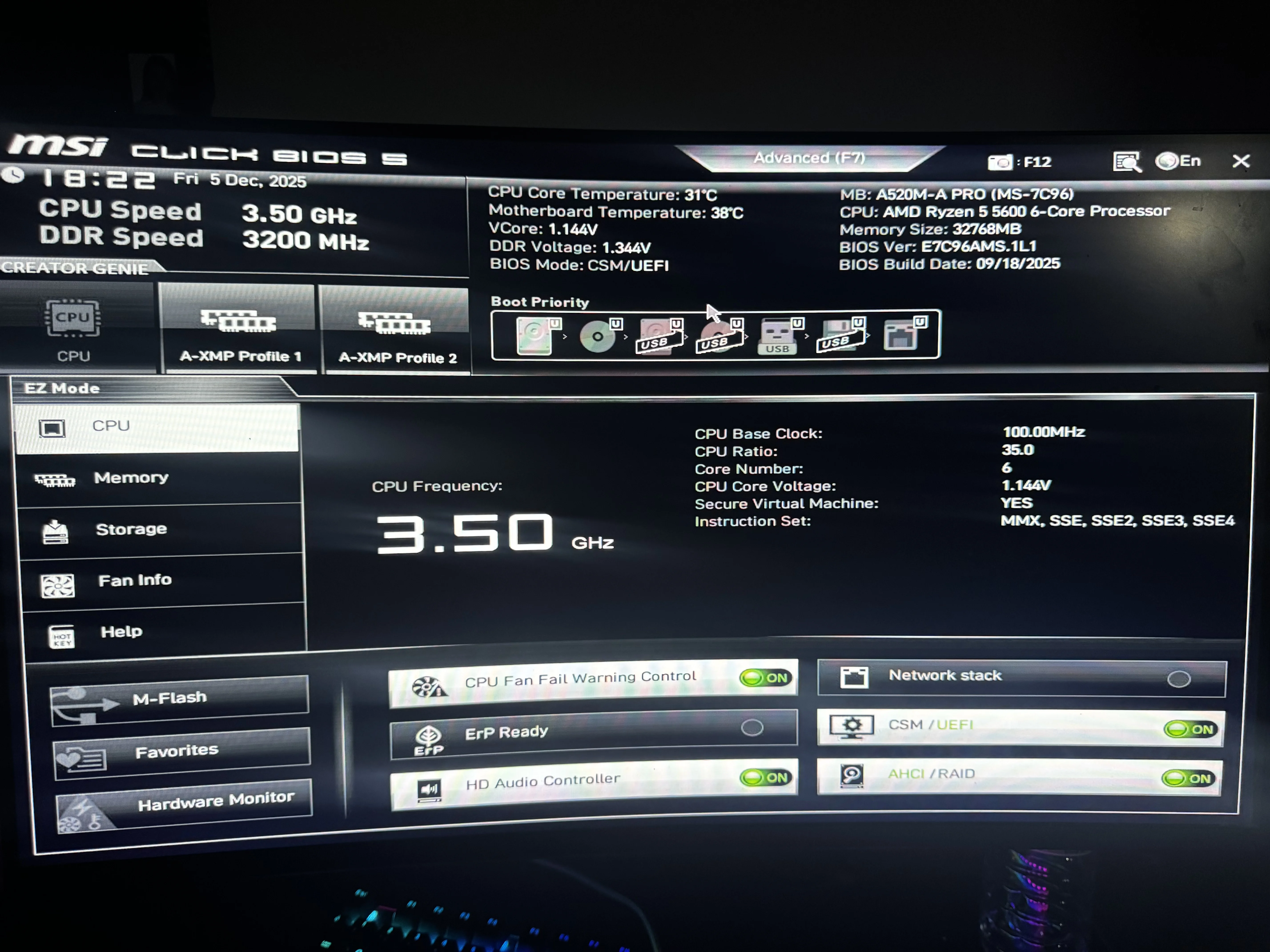

Hocam Zaten islemci tabanli bir oyun cs gpu degil ve hayir normal degil bu fps eger ancient'te vs. oynamiyorsa muhtemelen bir ayari yanlis yada 2K oynuyor ama belirtmemis bakcaz simdi Ayrica Dikkatimi cekti belleklerde dusuk frekansta calisiyor galiba XMP yi acmamis neyse bi atsin SS bakayim

Oyunu 1080P oynuyorum dememiş belki 4K monitörü var yani detay vermesi lazım ona bir şey diyebilmemiz için. Bazı ayarlar yüksek demiş onun hangi ayar olduğu bile baya fark ettirir. Bellek frekansını nereden gördün, resimde yazan GPU VRAM frekansı ki o da normal bir değerde.

İşte ayarlarım ve bios bu şekilde

Zaten bende 2K ise vs. normal dedim ya hocam ? ayrica Bellek hizi yazinca Ram sandim onu cunku ustunde de islemci hizi yazmis ama islemci frekans'i altta var bide Malum onlari biz kendi elimizle girdigimiz icin yanlisikla yazmisstir falan dedim vs.,.. yani Aksi bir sey demedim size sadece normal sartlarda daha yuksek fps almasi gerektigini soyledim
Mesela bu videoya bakin adam Yuksek ayarlarda ayni sistemde Train mapinde bide 130-160fps aliyor
2-Hatta Asil buna Bakin Islemcisi Ryzen 5 500 yani arkadasinkinden dah kotu ama 1080P low ayarlarda Arkadastan daha cok fps aliyor Ayrica arkadas 1280x720 oynuyor ki cozunurluk fps baya etkileyen bir sey yani ona ragmen 180 ustu aliyor ve olum macinda yani olumc macinda 20 kisi oldugu icin daha az fps'de olur genelde daha fazla istem oldugu icin

Yani bu kisimda her sey normal gozukuyor sahsen bir sorun gormedim bence asil sorun driver veya amd veya sistem ayarlarin ile alaklali olabilir performans degilde tasarruf modunda olabilir pc veya windows ayarlarinda oyun guc tasarrufu ayarinda olabilir vs.
