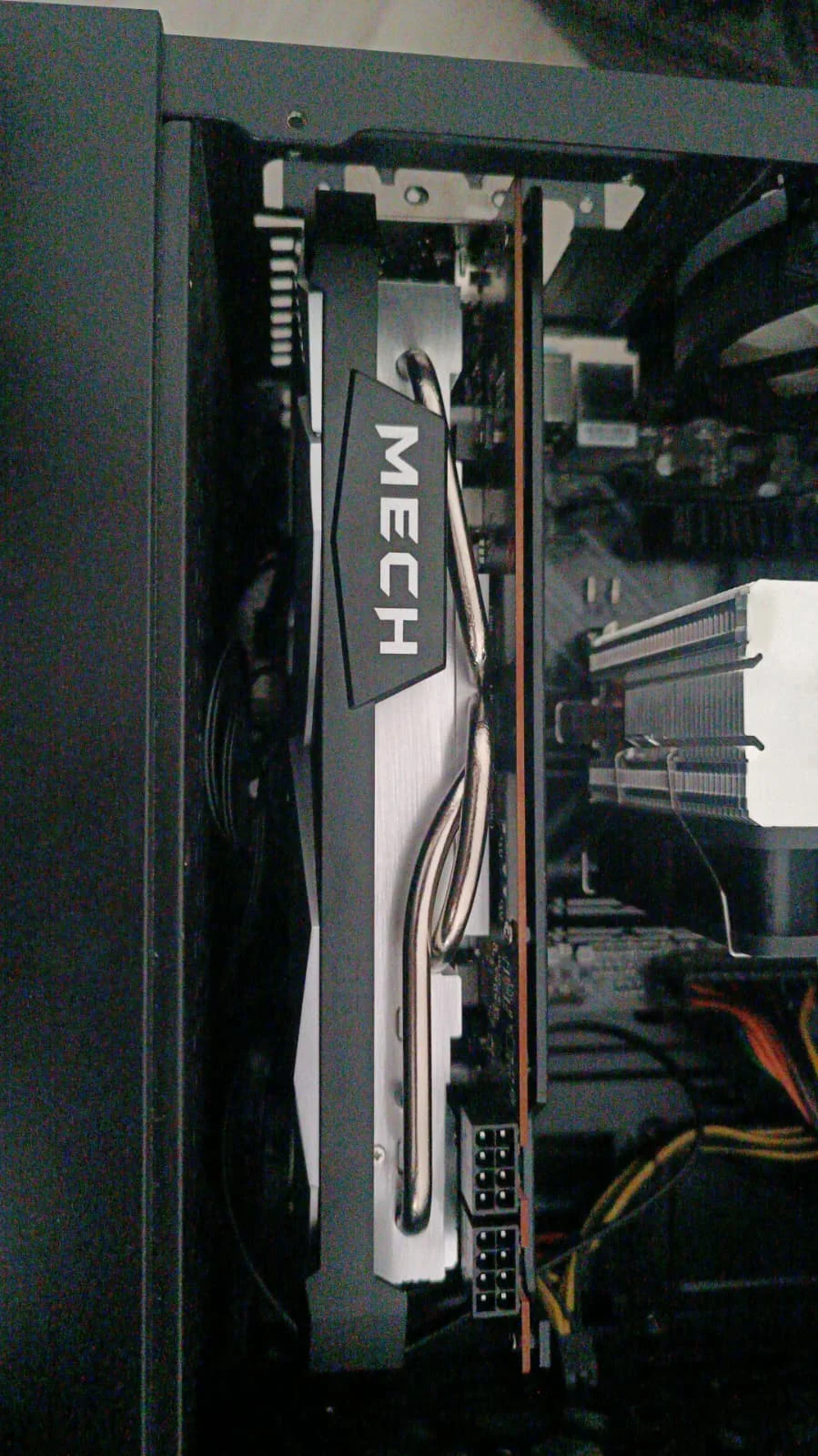

Yeni bir kart aldım ancak kasanın alt tabanına çok yakın kalıyor. Bu şekilde kullanmam sıcaklığına vs. etki eder mi, yoksa yeni bir kasa mı almalıyım?

Hava alır sıkıntı yok. Kral ragnar.
Sıkıntı olmaz ama bu tarz kasalar tam kanser, kasa bağlantılarını anakarta yaparken vs eziyet çektiriyor insan üstüne bazen ekran kartı geniş kalıyor oturmuyor. Düşünmek bile istemiyorum.

Evet hocam aşırı kanser etti de bir şekilde yaptım. Şu an tek sıkıntı kasayı dik konumlandırdığım zaman altındaki sata ssd kablosuna sürtüyor fan ve ses çıkartıyor. Yatay şekilde kullanarak idare edeceğim birkaç ay bakalım.

hava alır almasına ama maddi surumun iyise güzel geniş bir kasa alsan daha iyi olur ileriki dönemlerde sistemini yükseltirken sorun yaşarsın bu kasayla(kendim topluyorsan geçerli bu dediğim, hazır sistem alırım diyorsan uğraşma kalsın)
Psu alttaysa biraz sıcaklığı etkiler ama 100 derecelere kadar değil
Evet hocam psu tam altında kartın.

Hocam maddi olarak pek iyi durumda değilim zaten 2. elden topladım neredeyse tüm parçaları sadece kasayı değiştirmedim ve psu sıfır aldım. Beni 1-2 ay bu şekilde idare etsin sonra kasamı da değişirim.
O zaman hocam kartı 2. elden almıştım hot spot sıcaklığı furmarkta 1 dakikada 100 derece oluyor. Bu durumu termal macunla mı çözerim?
O karta bakım şart padleri değiştirmen lazım termal macunla olacak iş değil.
Tamamdır hocam bir bilgisayarcıya götüreyim o halde kartı. Elimde termal ped yok olsa da onu yapacak zamanım da yok maalesef.
Mümkünse termal padi kendin al ve macun değil pad koyulmasını söyle. Kar etmek için yapmayacakları şey yok çünkü.
