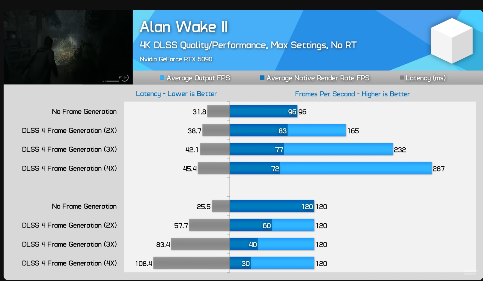

5070 katiyen alınmamalı. Hem vrami 12gb, hem saf gücü daha az ki sonuçta bu yapay kareler de saf güçten baz alınarak üretliliyor ve en önemlisi koşu kişinin monitörü 240hz'in altında. 240hz kullanan birisi 4x mfg açtığı zaman oyunu 60fps ile oynamış oluyor bu kabul edilebilir bir gecikme değeri ancak 144hz bir monitörünüz var ise oyunu gerçekte 36fps olarak oynamış oluyorsunuz ya da 4x mfg'yi tam olarak kullanmayacaksınız ki burda da zaten 4070ti superin 2x frame geni yeterli olacaktır.

fsr 3 rezil bir teknoloji, fsr 4 üstüne gerçekten çok şey katmış. CNN model kullanana dlss 3'ten iyi Transformer model kullanan dlss 4'ten kötü ancak kabul edilebilir değerler. Burda önemli olan desteğinin ne kadar yaygın olacağı.
Verilerimi bu videodan baz alarak konuşuyorum.

Hayır karıştırmadım hocam. Şunu anlamanız gerekiyor. Bu MFG teknolojisi 1 milisaniye bile gecikme katmasa sizin eğer gerçek kare hızınız 30 ise bunun gecikmesi üzerinden oynarsınız oyunu. Bu yüzden 60fps altında frame generation açılması tavsiye edilmez mesela. 120hz bir ekranınız var ise ki ben single player oyunlar için 4k 120hz lg c3 oled televizyonumu kullanıyorum. 4X MFG'yi tam olarak kullanmak istersem oyunu 108ms ile oynamam gerekecek ya da gerçek kare hızımı daha yüksek tutup 3x veya 2x kullanacağım ki oyundaki gecikmeyi hissetmeyeyim. Burada da 4070ti superin saf kas gücü ve sahip olduğu vram öne çıkıyor çünkü 4070ti super bir 4K kartı ancak 5070 gerek kas gücü gerekse vrami olsun 1440p'ye ait bir kart. 4K için üretilen bir kart ise 1440p'yi tabii ki rahatça kaldıracaktır.
