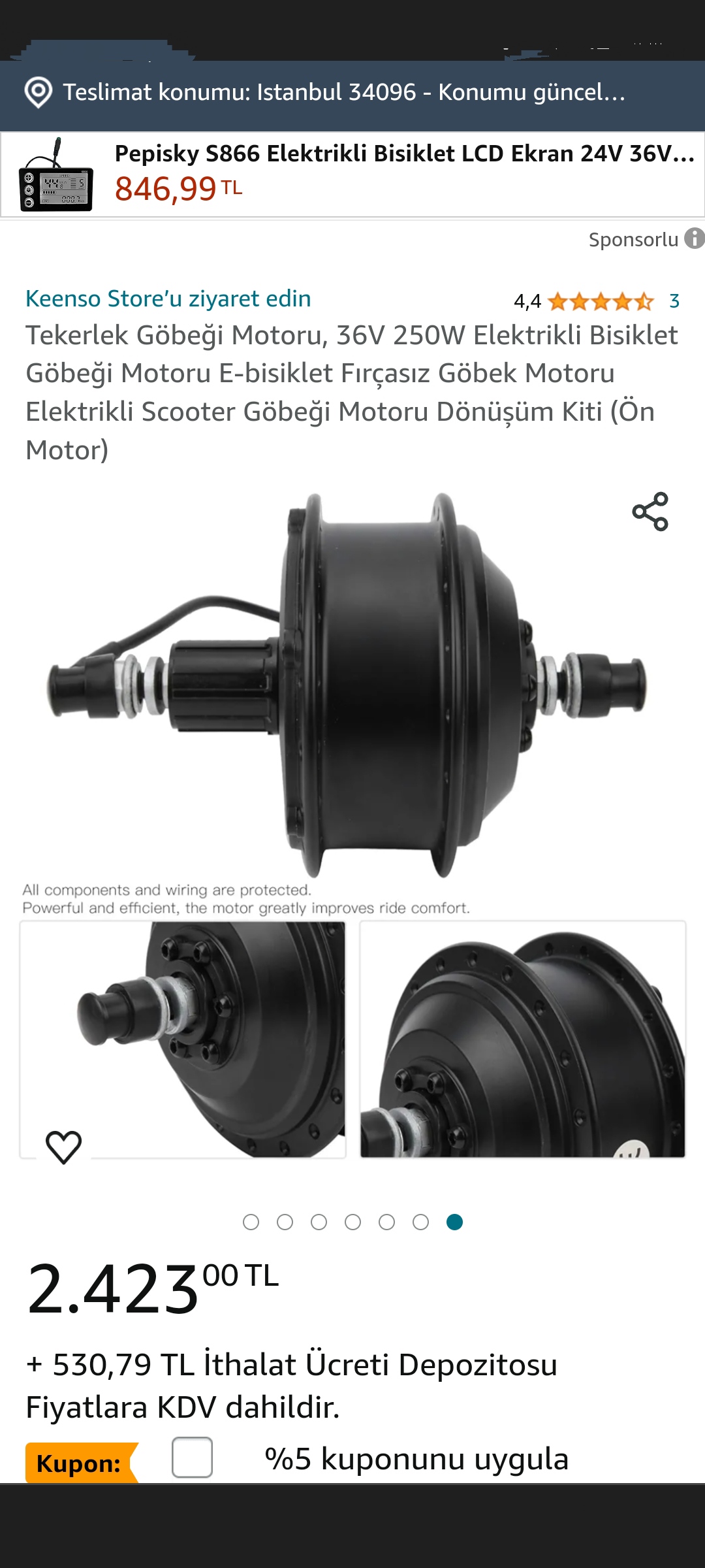

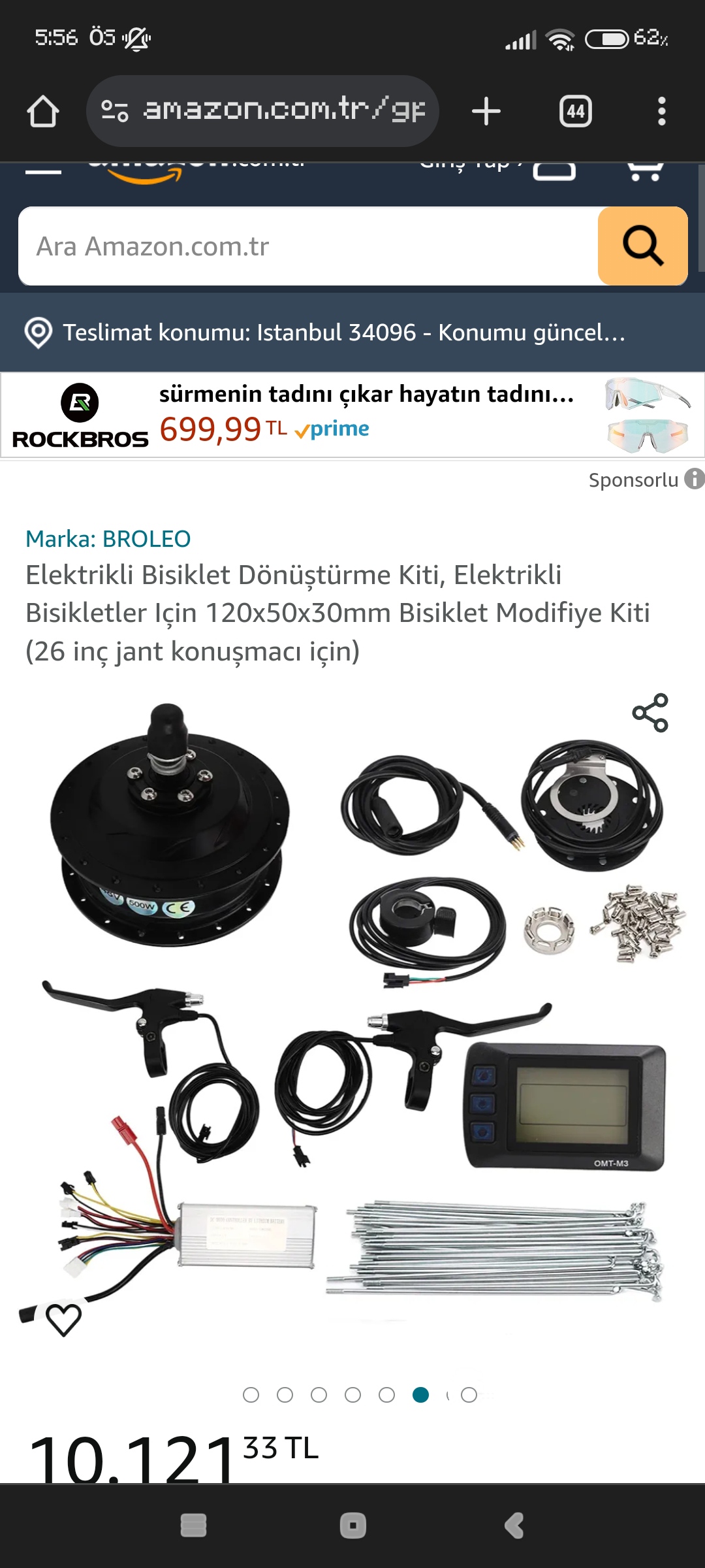

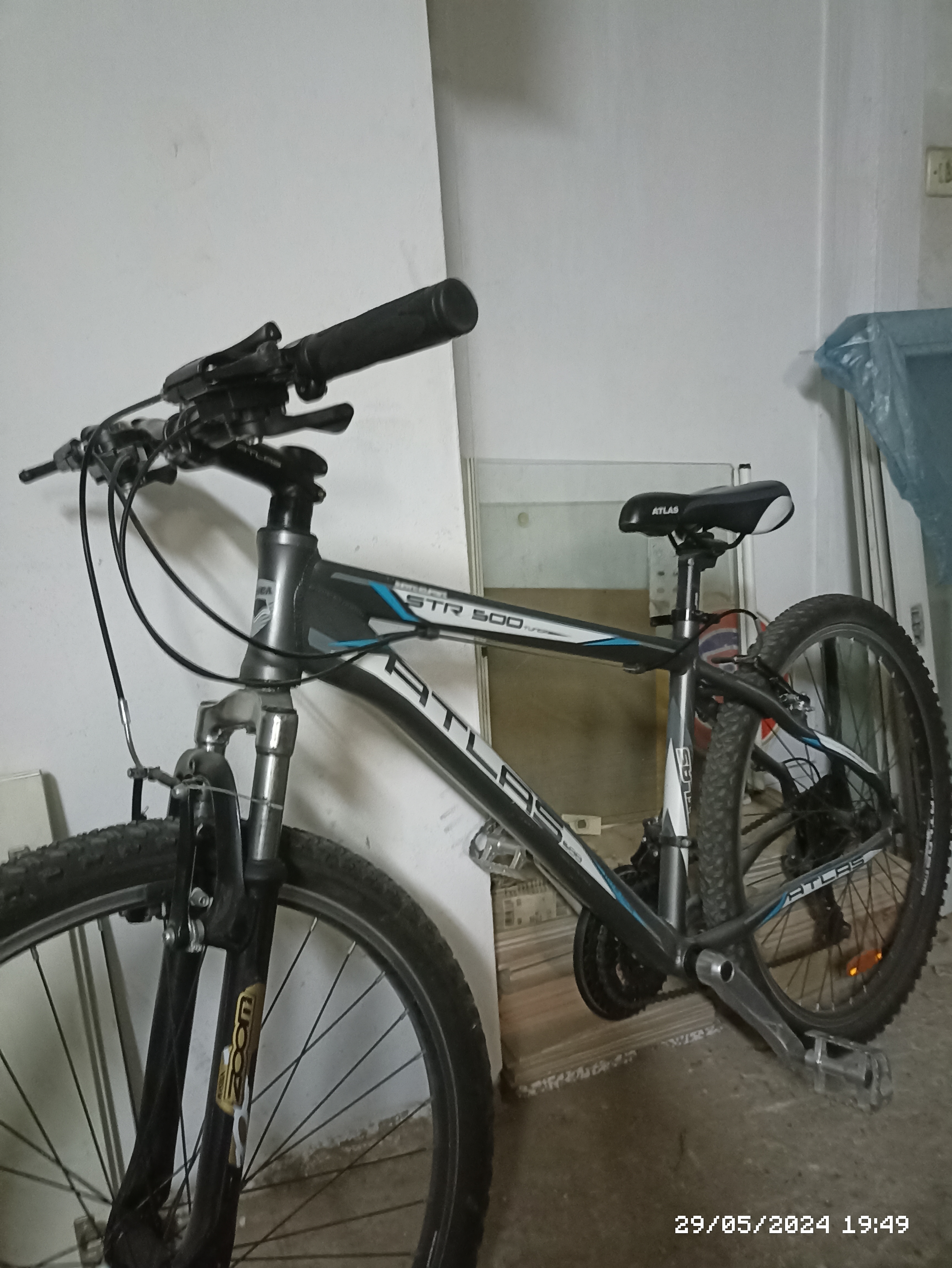

Selamın aleyküm, arkadaşlar bisikletimi(atlas SRT500 kaç jant tam bilmiyorum galiba 26jant) elektrikliye çevirmeyi düşünüyorum, (işime yarayacak herhangi bir bilgi verebilirsiniz), 500W-750W arası bir şey düşünüyorum, 15k ya olur mu bilmiyorum, minimum bütçe ile, yokuş çıkabilecek bir şey istiyorum, bir de bisiklete 2 motor takmak mantıklı mı yazarsanız sevinirim, 2 motor yerine 1 güçlü motor güçlü pil mi mantıklı, kaç voltluk bir pil almam gerekiyor? Pil öneriniz varsa söyleyebilirsiniz. Bu görseldeki kitlerden birini alsam yeterli olur mu yoksa bir motor daha mı almalıyım? Ya da hiç kit ile uğraşmayıp elektrikli bisiklet mi almalıyım(hangi e-bike ları önerirsiniz?) Yardımlarınız için şimdiden teşekkür ederim.

2000w biraz fazla değil mi? pedal ile destek te veririm yokuş çıkarken, istanbul da oturduğum için yokuş çıkabilecek bir şey istedim, biraz yardım etse yeter. 2 kontrolcü lazımsa iş uzuyor hocam, o zaman tek motor düşünüyorum, tek motor için pilin fiyatı ne kadar olur biliyormusun? 500, 750 veya 1000w alırım, motoru, hemde diyelimki 500w lık bir motor aldım, bu yokuşu çıkabilir mi, hızı ne kadar olur?
pedalsız yokuş çıksın istiyorsan en az 2000w motor tabi one göre kontrolcü ve pil alman lazım sadece pil 15k tutar heralde 2 motor takarsan 2kontrolcü lazım yaptıracağın pilin voltajı ve amperi önemli önce pile karar verip ona göre motor ve kontrolcü seçeceksin
Orta pedala takılan motorlar var, direk zincire güç veriyor, mid driver diye geçiyor, onların torkları daha iyi, ürettiği güç hub motordan daha yüksek, tam tırmanma için, bide vites sistemi ile destekle 500w motorla 45 derece yokuşu çok rahat çıkarsın, istersen o gövdedeki dişliyi büyültüp aynı pil gücü ile daha fazla hıza ulaşabilirsin, alba markası var bildiğim ama baya pahalı, çinden geliyosa çinden al ama pili gelmez, kendin yaptırcan pili artık.
