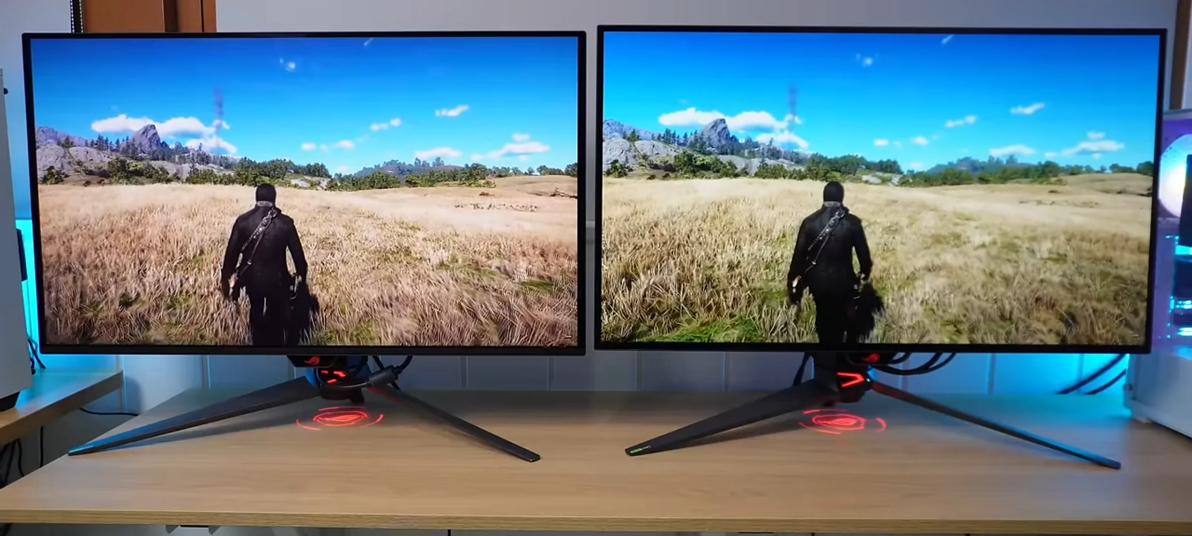

Merhaba arkadaşlar OLED monitörde bu görüntüyü gördüm kafam çok karıştı sizce hangisi daha doğal(gerçekte olan renge yakın) bana göre sağdaki daha gerçekçi geldi sağdaki WOLED soldaki QD-OLED

şu an için en iyi rengi 4.nesil tandem WOLED paneller verebiliyor, bunun öncesinde QD-OLED 3.GEN Woled'lerden iyiydi. bunun dışında monitörün kalibrasyonu yapılmış mı, HDR açık mı gibi şeylerde etken ama OLED'ler genel anlamda renkleri çok iyi doygunlukta verebiliyor.

Peki bu attığım ss e göre sizce hangisi daha doğru renk vermiş bence WOLEDler daha gerçekçi renk veriyor.
Delta e değeri en düşük olan ve en geniş spektruma sahip olan.

Bunun doğrudan panelle alakası var demek hata olur var ama sadece bu değil 2 farklı WOLED arasında bile görünür farklar olabilir tabii OLED lerde bu farklar daha az olur genelde ama olur bu yüzden kalibre etmek falan lazım yani dümdüz WOLED veya QD Oled daha gerçek diyemeyiz ama 4. nesil tandem woled almıyorsan QD Oled daha iyi

Evet hocam 4.nesil Tandem WOLED almayacağım çünkü 4k değil 4k versiyonu çıkınca elimdekini satıp geçerim ama şuanlık 4.nesil QD-OLED almak 3.nesil wolede göre daha mantıklı geliyor ama bu attığım fotoğrafta sanki QD-OLEDin çalılarda kırmızımsı bir ton var o yüzden kafamı karıştırdı

Paylaştığınız resimde kırmızımsı gözükmesinin 3 sebebi var. Birincisi kamera. Sizde qd oled kullanan biri olarak bunu bilmeniz gerekirdi ama bilmiyorsunuz. QD Oledleri kamerada yakalamak çok zor. Gece bile fotoğrafını çeksem kırmızımsı ton oluyor.
İkincisi ise qd oledler ışık alan ortamda morumsu gözükür. Kamera bunu daha da fazla gösterir. Buna kırmızılık da dahil. Fotoğrafta abartı gözükür.
Üçüncüsü ise geniş renk gamutu. Renk doygunluğu artarsa böyle problemler olur. Doğru renkler görmek istiyorsanız srgb moduna almanız gerek. QD oled monitörlerde insan teni kırmızımsı gözüküyor falan muhabbetinin de çözümü bu. Bunun panel ile alakası yok.

Çok teşekkür ederim hocam çok yardımcı oldunuz valla 🙂😊 evet dediğiniz gibi kamerada çok fazla kırmızı ton veriyor QD-OLED ama neden bu WOLEDler kamerada farklı renk tonuyla çıkmıyor onu da merak ediyorum
