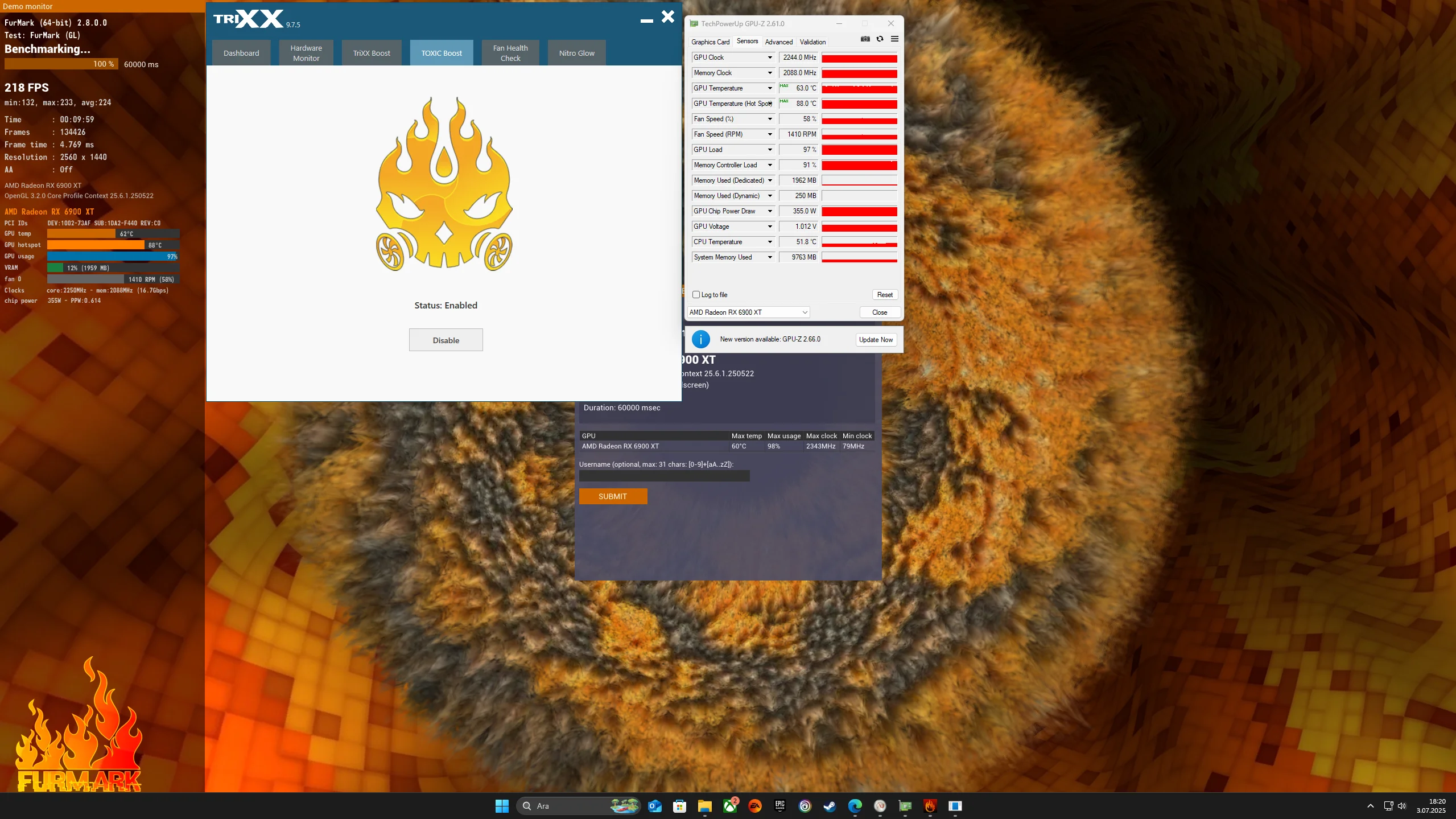

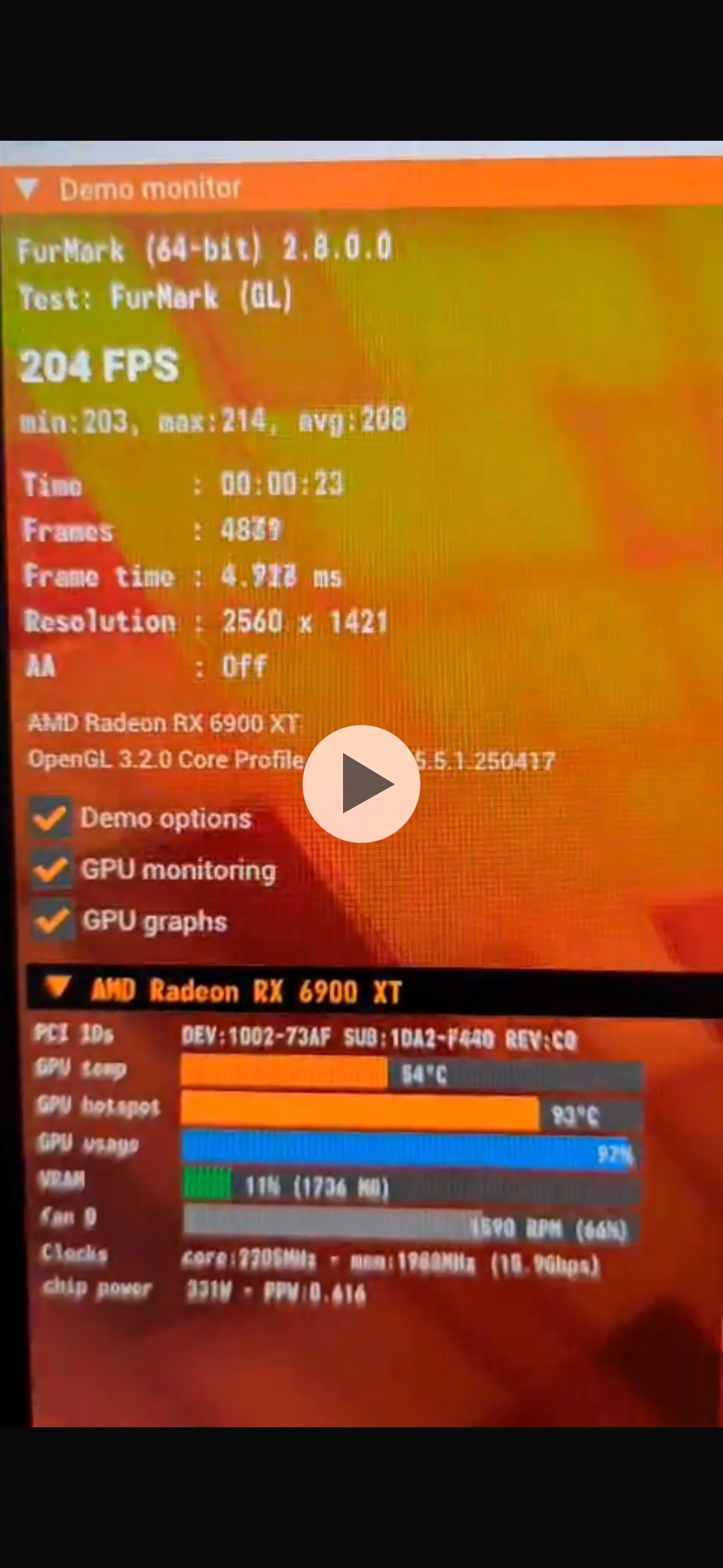

Bu konuda RX 6900 XT Sapphire Toxic kartıma uygulamasını yapmıştım. Yaklaşık 8 ay bu şekilde kullandım ve değerler hala ilk sürdüğüm gibiydi. Bu kartımın fanlarının RGB'si çalışmıyor diye aynı kartın RGB çalışanını aldım. Aldığım zaman sıcaklık değerleri bu şekilde hotspot 95 dereceye ulaşarak throttle oluyordu. (Bu kartta hotspot sınırı 95, fanlı modeller gibi 110 değil)
Ürünü bu satıcıdan 40x80 olarak geçen sene ağustos ayında aldım. 2 kez ekran kartına 1 kez de işlemci için kullandım herhalde yarısından çoğu duruyor daha.
Ben PTM7950 uyguladıktan sonra ve overclock ile aldığım değerler;

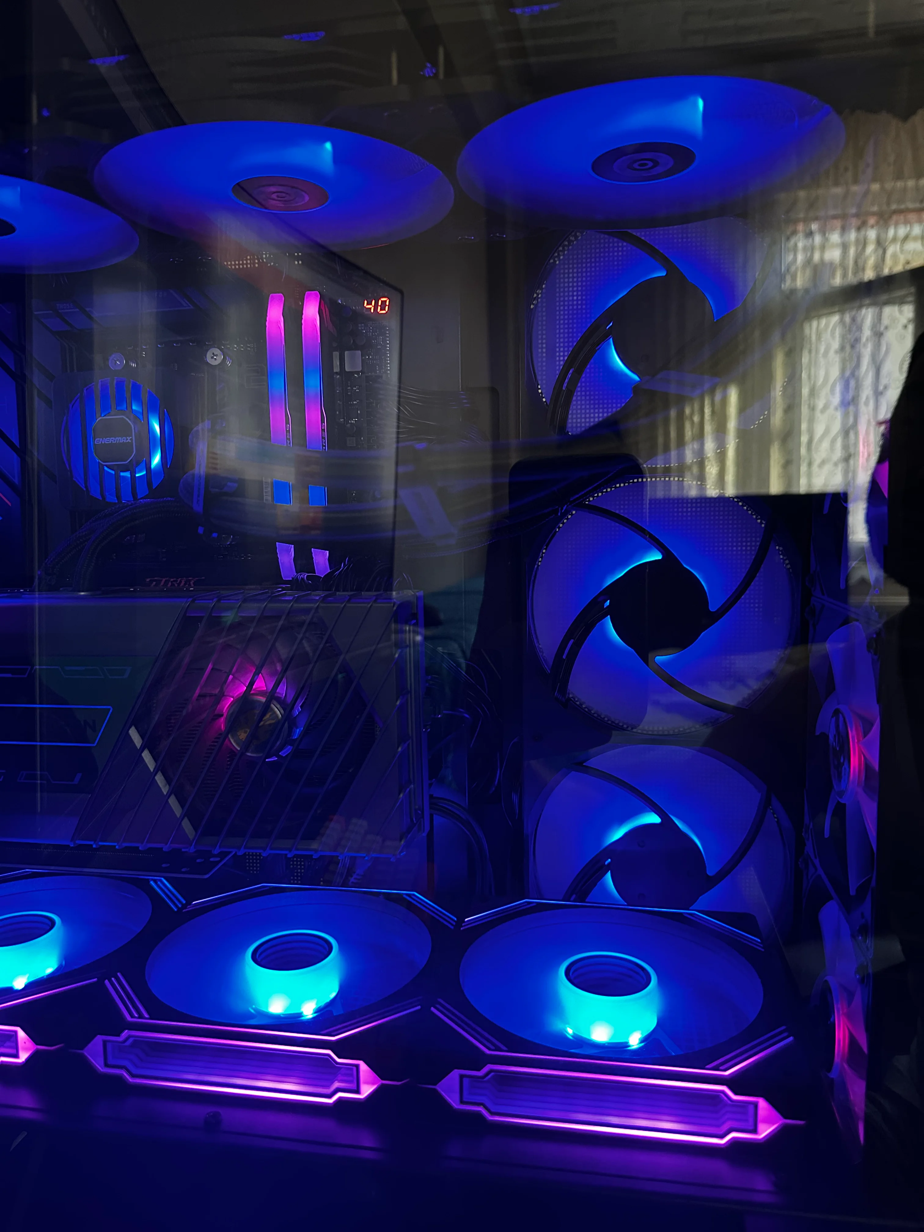

Süreli 2 ay oldu. Fan yönü ters egzoz olarak görev yapmakta. Düzeltmeye üşendiğimden bu şekilde kullanıyorum.
