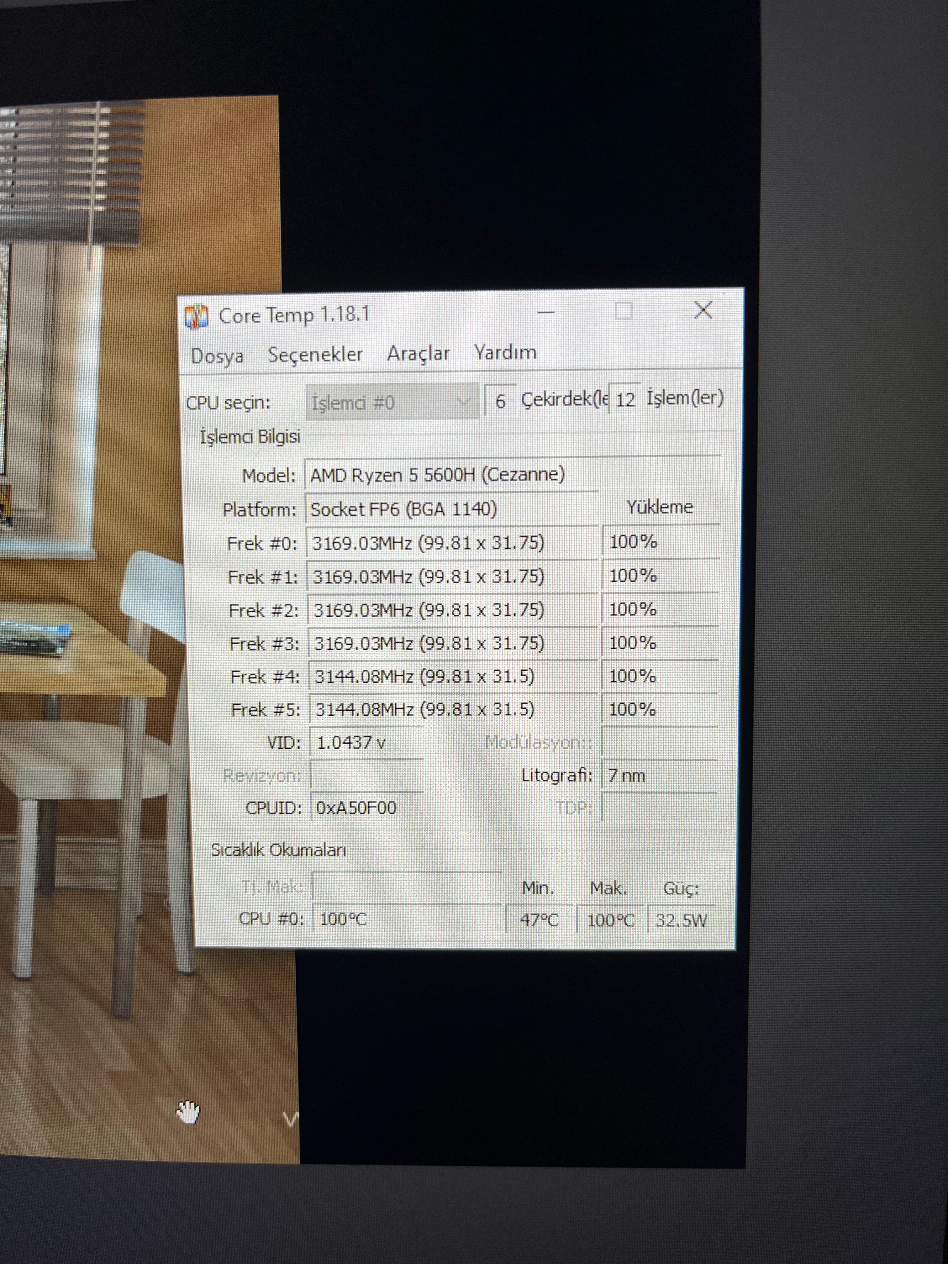

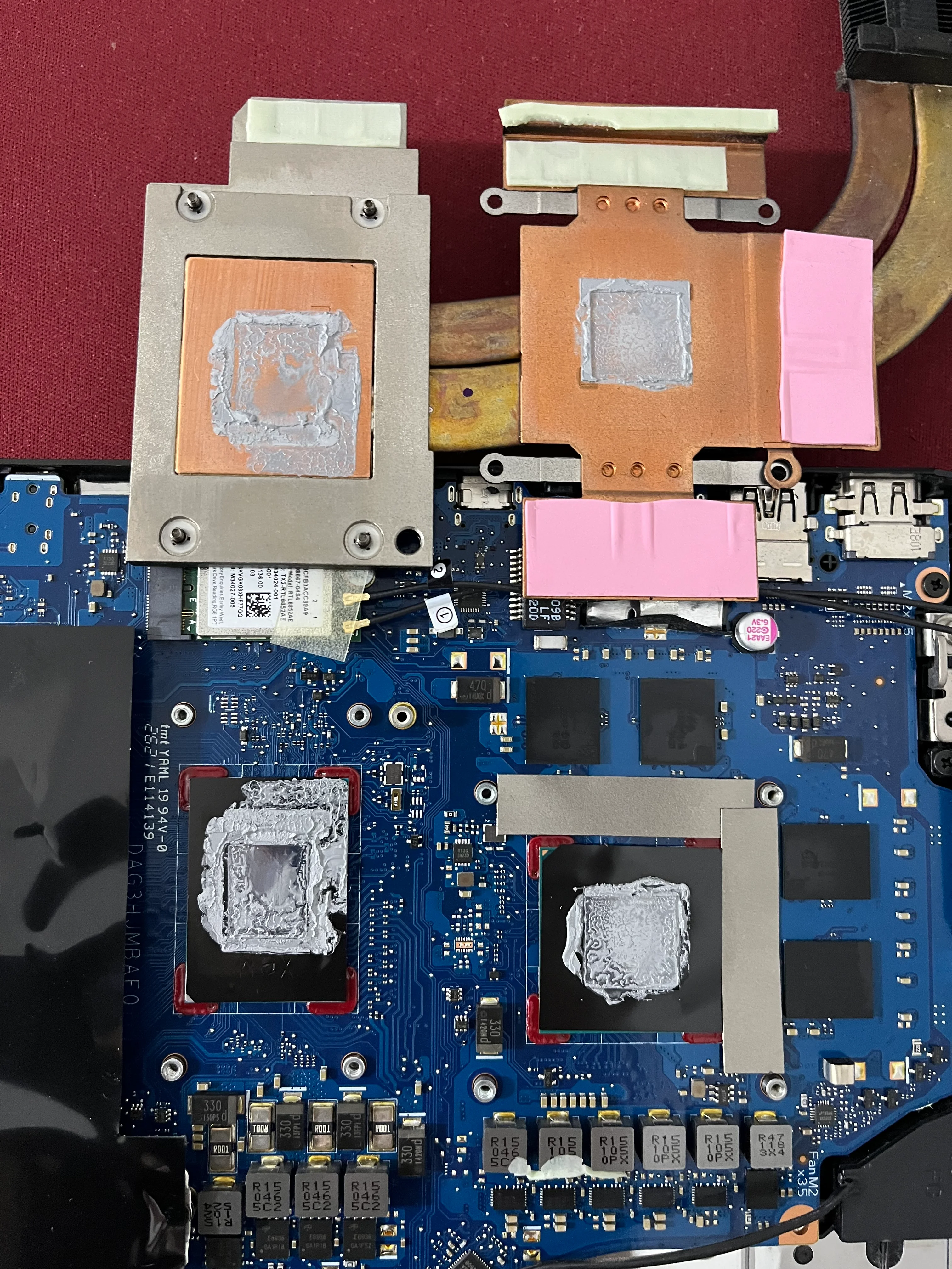

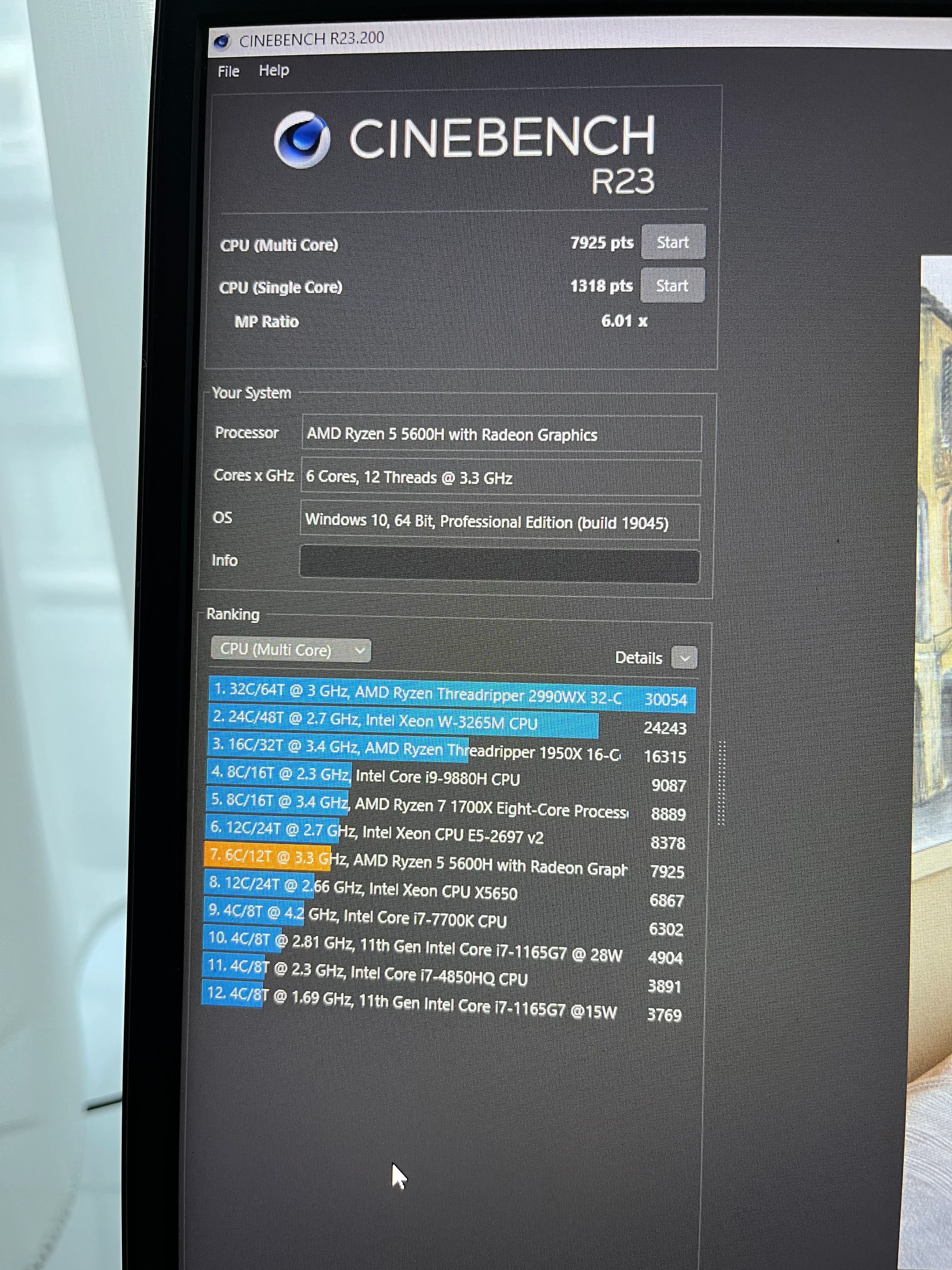

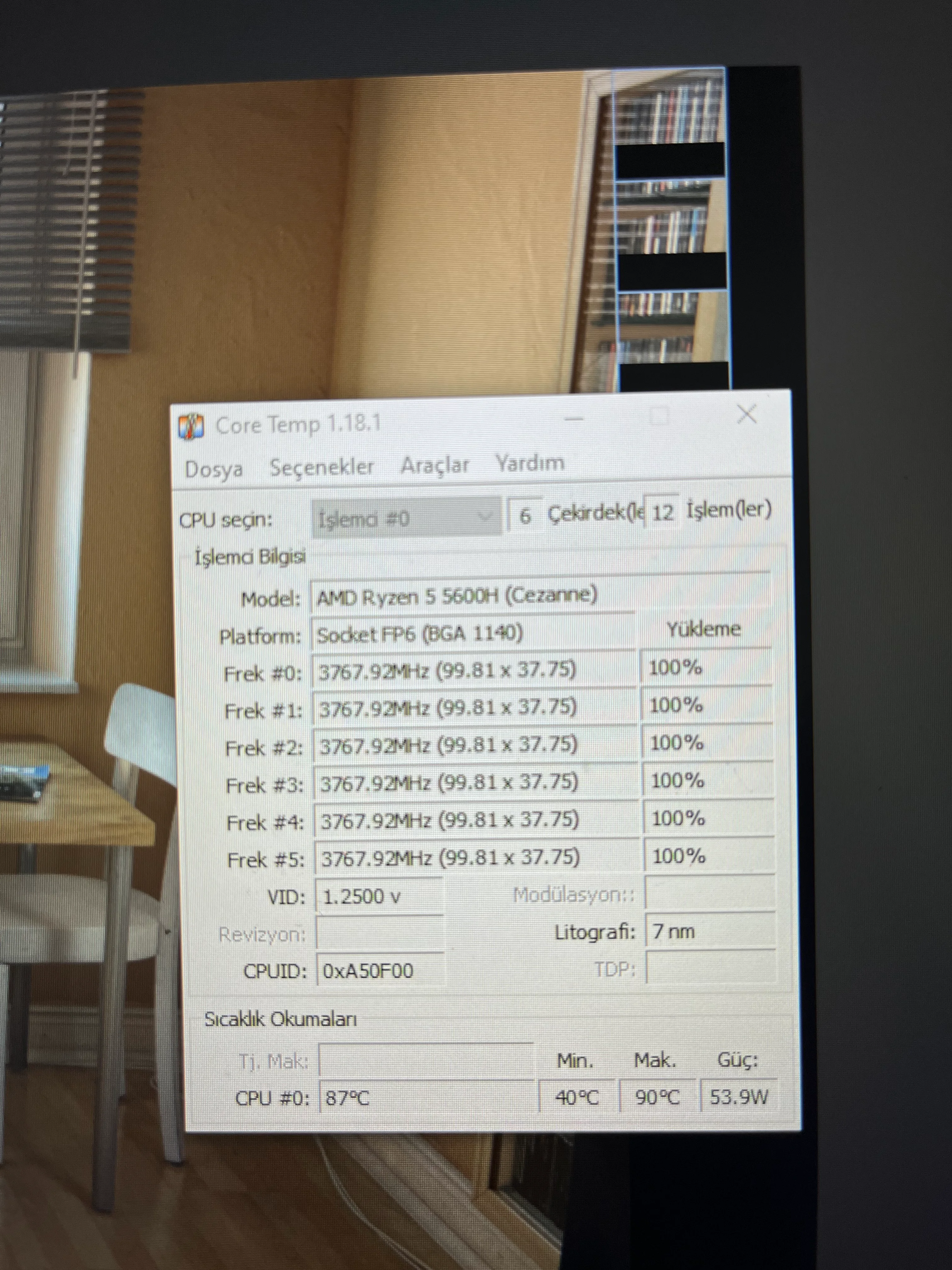

Arkadaşlar bu akşam termal macunu yeniledim mx-6 ile elimde o vardı çünkü termal macunu sürmeden önce bencmark yaptım resimleri eke koyarım. Sıcaklık direk 100 e çıktı zaten kesici mi var anlamadım 100 de kaldı. sonra açtım laptopu termal macun bayağı kötü olmuş çok şaşırdım. Yani laptopta sıfır toz ama termal macun bitmiş. Sildim ve yenisini sürdüm tekrar bencmark yaptım sonuçlar muazzam en fazla 93 dereceyi gördü oda ben ekran kartınıda strese soktum ekstra ondan dolayı yoksa 87 yi geçmedi. Becnmark puanıda bayağı arttı hepsinin fotosunu koyuyorum.
Mesaj atan Herkese Teşekkür ederim sorunum çözüldü :))))
Macun kurumuş gitmiş orada katman olmuş 🤣 değiştirmen iyi oldu 2-3 ayda bir böyle değiştirmen gerekecek bu macunlar çabuk kaybediyor özelliklerini mx4 mx6 lar
