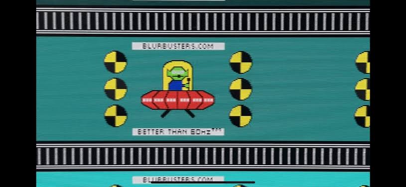

Buradan bunu test edebilirsiniz. El örneği doğru değil. Aslını buradan görebilirsiniz.

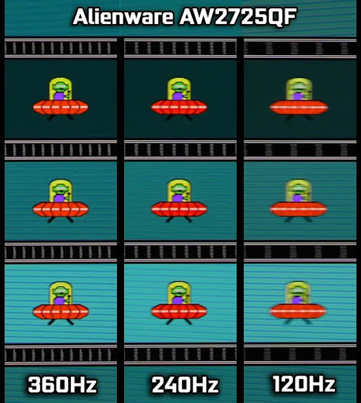

Peki Hz bunun neresinde? Basit. Statik bir görüntü dedim ama ne kadar süre? 144Hz için 6.94 demiştim. 540 için ise 1.8. Anladınız değil mi mevzuyu? Ne kadar kısa süre ekranda kalırsa statik görüntüler o kadar hareketli gözüküyor. Bu da o kadar az hareket bulanıklığı demek.
Peki ne kadar fark ediyor? Size şöyle bir örnek vereyim (Strobe aslında bu anlattığım mevzuyu değiştiriyor ama daha iyi kavrayabilesiniz diye örnek veriyorum): 540Hz+strobe monitör kullanan biri hareketli cisimleri duruyormuşçasına net görebilir. Pencereden dışarı bakıyor hissiyatı verdirir. Öbür konuda arkadaşa yazmıştım bunu ama okumadı. Bakınız:

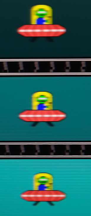

Bu arkadaşlar Hz'i, Nvidia'nın CS kapı videosundaki gibi sadece karekterin önce görünmesi sanıyorlar 🤦🏻‍♂️ Size şu kadar söyleyeyim: örneğin 540Hz Asus'u strobe ile, 480Hz OLED'i kullanan biri hareketli nesneleri, yani rekabetçi oyundaki sizi camdan dışarı bakıyormuşçasına net görür. Siz ise yukarıdaki 360Hz örneğindeki gibi hareket eden her nesneyi bulanık yani motion blurlu görürsünüz. 180Hz en en en hızlı monitörden alabileceğiniz performans şu iken:
540Hz + strobe ile şudur:
Gördüğünüz üzere bu ufo hareket etmesine rağmen duruyormuş gibi net. Arkasının neden kare kare olduğunu biliyor musunuz? Onlar piksel. Evet, hareketli olmasına rağmen her bir pikseli tek tek seçebiliyorsunuz.
Dolayısıyla başta söylediğim üzere bunlar tamamen forum efsanelerinden ibaret. Yüksek Hz'i bal gibi seçebilirsiniz. Seçemeyen arkadaşlar olduğunu söyleyebilirsiniz. Bunun tek nedeni onların neye baktığını bilmemesi. Örneğin kol kadar ghostingi olan koyu renk tepki süresi ortalaması 20-30ms olan monitörlerdeki ghostingi seçemeyen insanlar da var. Zira bunlar ghostingin ne olduğunu bile bilmiyor ki baksın da fark etsin de bilmem ne...

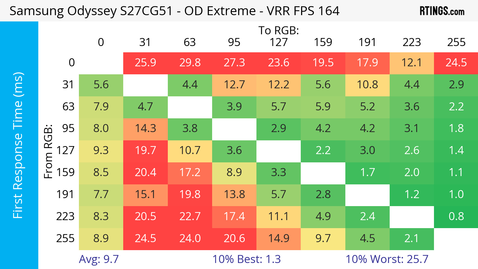

Bir de insanlar şunu unutuyor. Bir tane tepki süresi yok ki. Bknz.:
Gördüğünüz üzere sağdaki 0.8ms'ten dolayı Samsung buna 0.5, 1ms falan yazar. Ama 30'ları görüyorsunuz. Ne size ortalamayı, ne en kötü değeri söylerler... Hatta IPS'lerde kullanılamaz kadar kötü overdrive modunda bu değerleri elde ettikleri için en hızlı tepki süresi bile monitör üreticisinin verdiği olmaz çoğunlukla.
