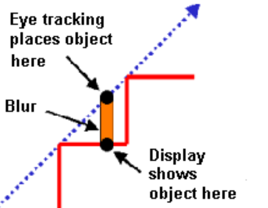

Gözünüzün görme şekli ve monitörün çalişma şekli dolayısıyla monitörde hareket eden her cisim bir hareket bulanıklığına=motion blura sahiptir. Bu şekilden kastım da şu: hatırlayın az önce dediğim gibi aslında statik bir görüntüye bakıyorsunuz. Gözleriniz, bu bir kare gösterilmeye başlandığı an ile sonlandığı anda farklı yerlerde ancak görüntü ise sabit. Şimdi elinizi gözünüzün önünde tutun. Net değil mi? Elinizi sağa sola hareket ettirin ama gözünüzle takip etmeyin. Eliniz odakta olmasına rağmen bulanık oldu değil mi? Hem elinizi hareket ettirin hem gözünüzle takip edin. El net, odaktaki diğer hareketsiz cisimler ise bulanık olur. Burada da aynen bu oluyor. Sabit bir görüntüye hareketli gözler ile baktığınızdan cisim bulanık oluyor.

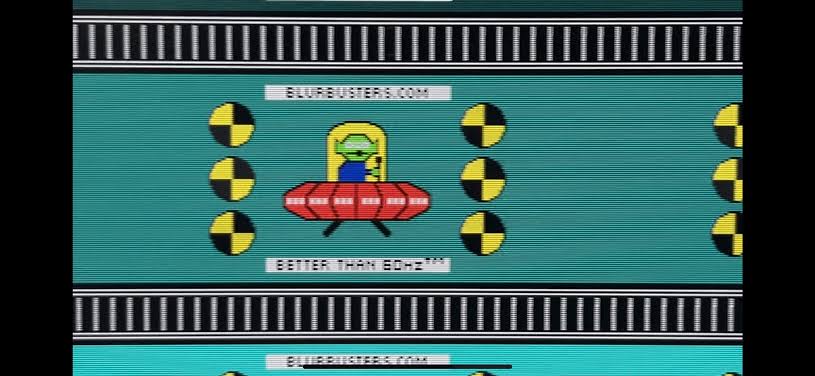

Buradan bunu test edebilirsiniz.
Oyun ayarlarındaki motion blur bunun gibidir ama o yazılımsaldır.
Peki Hz bunun neresinde? Basit. Statik bir görüntü dedim ama ne kadar süre statik? 144Hz için 6.94 demiştim. 540 için ise 1.8. Anladınız değil mi mevzuyu? Ne kadar kısa süre ekranda kalırsa o kadar az statik görüntü oluyor. Bu da o kadar az hareket bulanıklığı demek.

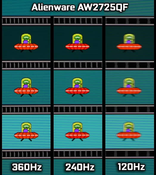

Ama yukarıda örneklediğim üzere bu aradaki farkın anlaşılmayacağı anlamına gelmiyor. Hatta bu sefer size hem tepki süresinden hem strobedan arındırılmış bir örnek vereyim Hz farkını görün:

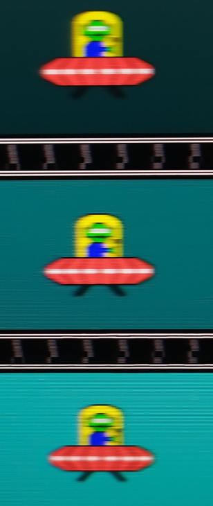

OLED'lerin tepki süresi tamamen yenileme sıklığı içerisindedir. Ayrıca OLED'lerde strobe olmaz. Yani şu anda bu görüntünün bulanık VS. olmasının tek nedeni (Pratikte. Teorikte daima ghosting vardır.) Hz'dir. Gördüğünüz üzere 120Hz'de hareket eden cisim çok daha bulanık gözüküyor. Hatta şu da 480Hz OLED:

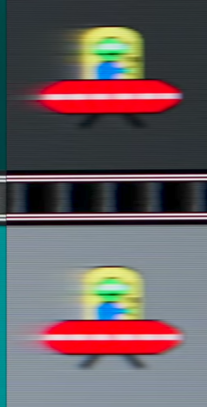

Bir de arkadaşın bahsettiği 180Hz'lere bakalım mı?
Bu en hızlı 180Hz IPS'lerden biri:
Bu ise yavaş bir 180Hz:
Şimdi bu insanlar karşılıklı oyun oynadığında hangisi avantajlı?

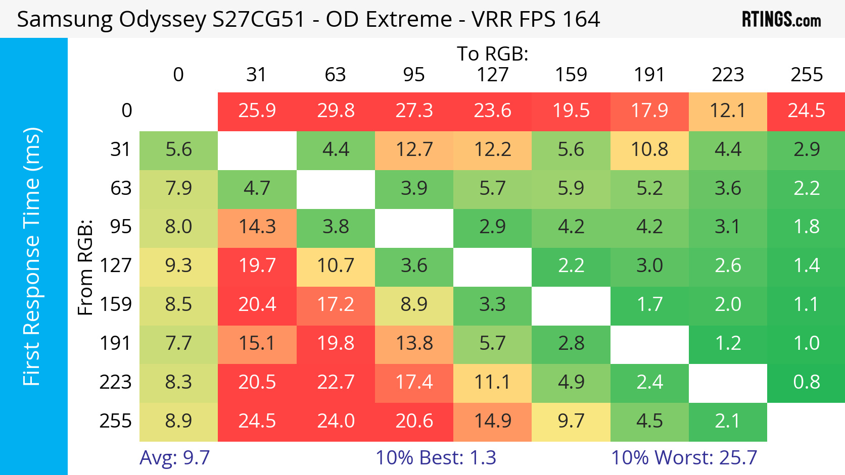

Bir de insanlar şunu unutuyor. Bir tane tepki süresi yok ki. Bknz.:
Gördüğünüz üzere sağdaki 0.8ms'ten dolayı Samsung buna 0.5, 1ms falan yazar. Ama 30'ları görüyorsunuz. Ne size ortalamayı, ne en kötü değeri söylerler... Hatta IPS'lerde kullanılamaz overdrive modunda bu değerleri elde ettikleri için en hızlı tepki süresi bile monitör üreticisinin verdiği olmaz.
