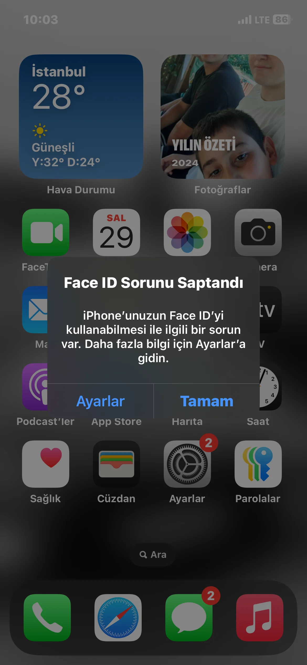

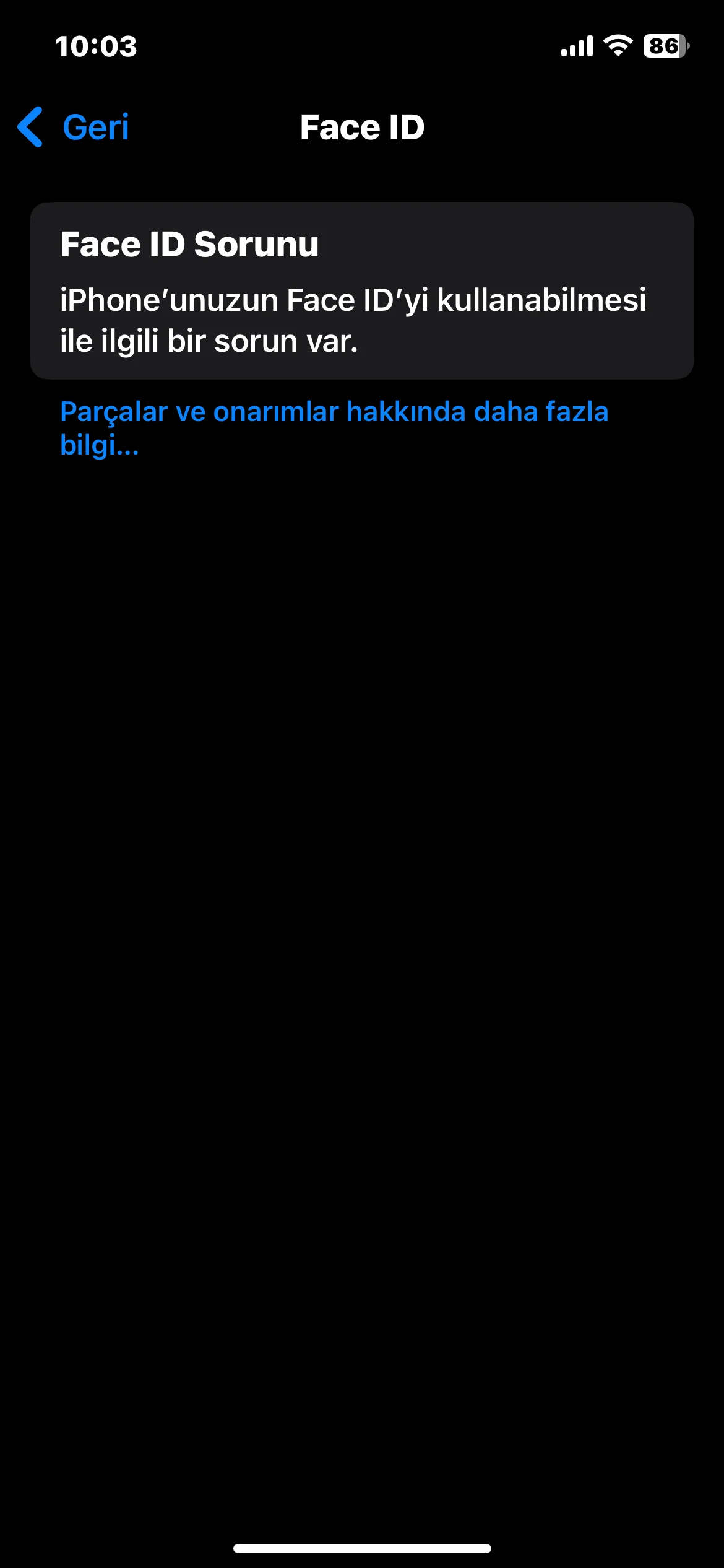

Merhaba bugün telefonumda iPhone 12 pro normal bir şekilde kullanırken birden dondu ve kendi kendini yeniden başlattı sonra böyle bir ekran geldi sonra belki bug falandır diye kapatıp açayım dedim kapattım ama sonra telefon Apple logosunda gelip gitti çoğu şeyi denedim güvenli başlatma falan sonra şarja takıp güvenli başlattım önce bu ekran geldi sonra ise bir şekil açtım telefonu sonra tekrar donup kapandı sonra tekrar logoda
takıldı 10dk falan sonra açıldı ve şuan onla yazıyorum nedeni nedir ne yapsam geçer işe falan gidiyorum gerçekten çok problem oluyor benim için tamamen sorunu yok oldugunuda anlamadım ve halen face id çalışmıyor neden bir hasar vesaire vermedim neden çalışmıyor ?

True depth cam bozulmuş olabilir. Yazılımsal olduğunu sanmıyorum. Düzgün bi telefoncuya kontrol ettir true depth cam değişimi biraz pahalı belki tamir edilebilir.

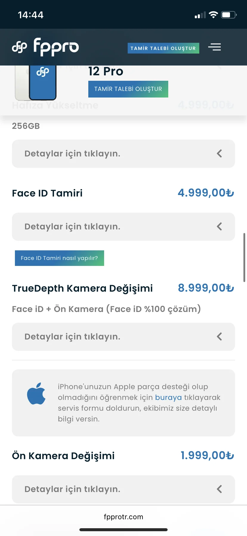

Hocam eğer yan sanayi olmasın orijinal de çok pahalı diyorsanız fpproya gönderebilirsiniz gayet iyiler diye biliyorum

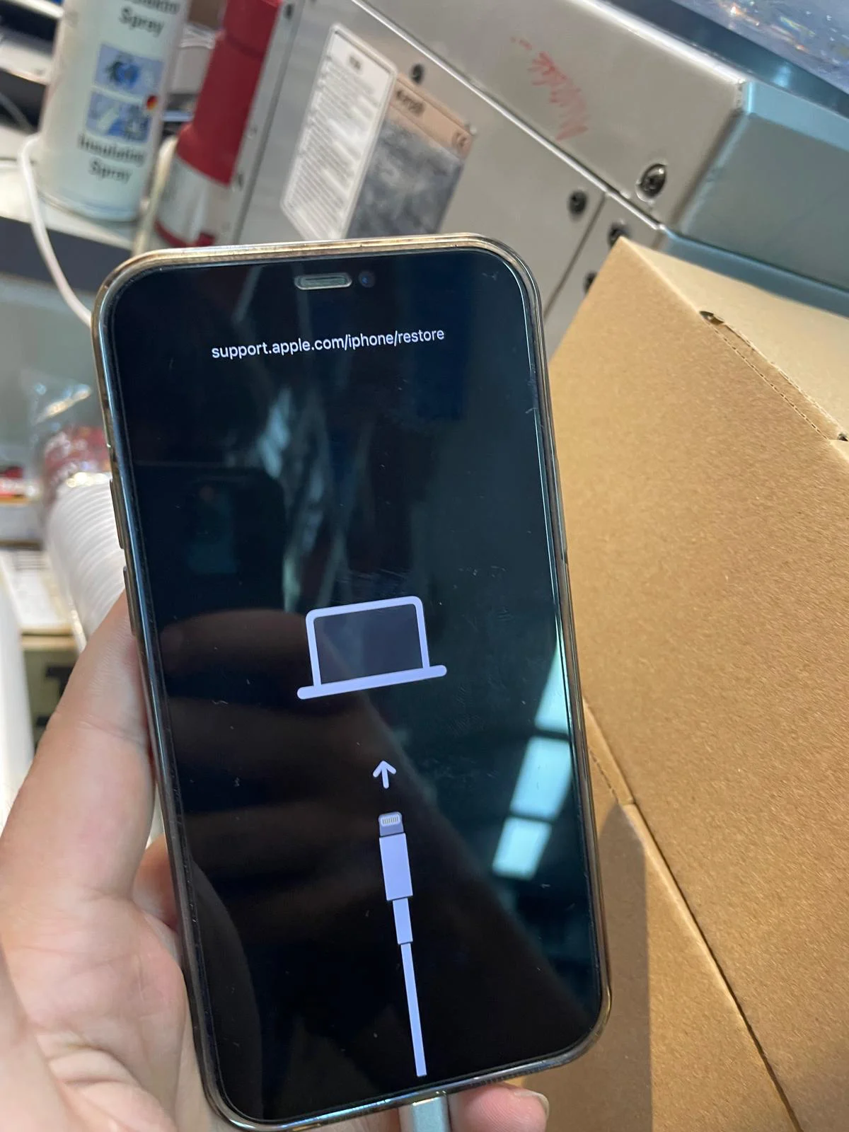

Bi de bu şekilde itunes ile sıfırlasanız düzelir gibi ama bi deneyin isterseniz
Hocam o fiyat ne öyle 🤣 bu yan sanayi mi ? İPhone 12 pro gibi bir telefona 3senede 7.5k yatırım şu satten sonra 5k daha yatırım mantıklı mı ?
Hocam maalesef böyle fppro apple servisi kadar kaliteli mi bilemem ama yan sanayi de değil yani adamlar işini iyi yapıyor en azından benim gördüğüm kadarıyla ama bence dediğim gibi itunes ile sıfırlanırsa düzelir

3u Tools'dan sıfırdan yazılım flashla. Düzelmezse donanımsaldır.
