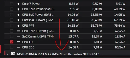

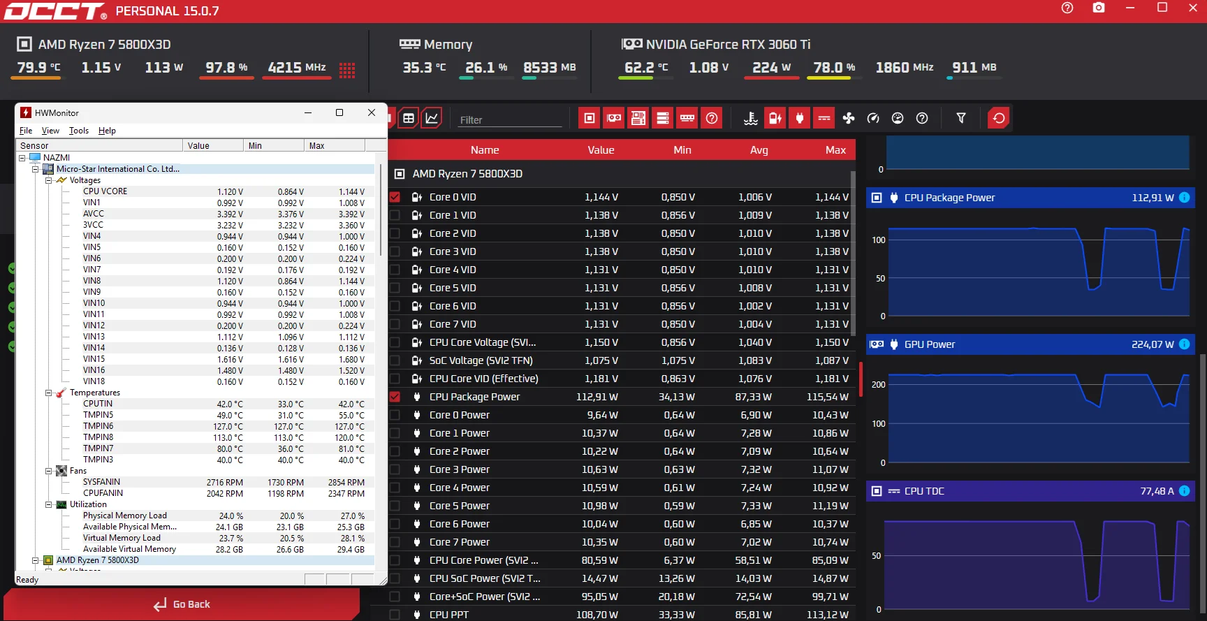

bu arada test yaptım sıcaklığa bakmak için, testi başlattığımda o tmpin 6 ve 8 de hiç değişiklik olmuyor sabit onlar. diğerleri oynuyor ve en max olan tmpin7 o da 80 i görüyor maksimum. yanda ki grafikten de göreceğiniz üzere yine 4-5 kere fanlar yavaşlıyor sonra tekrar devam.

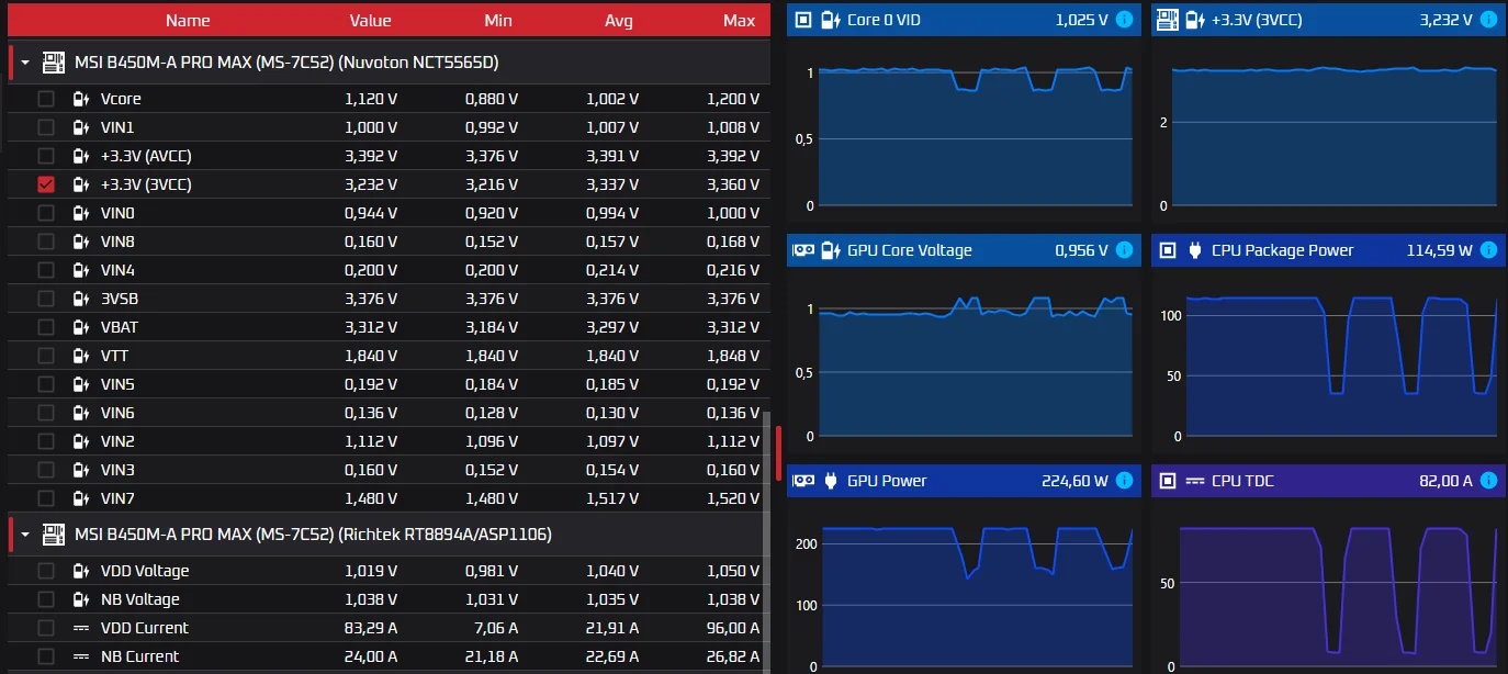

power testi yaptığımda da aynısını yaşadım şimdi. 2. fotoğraf da power testi.
cpu ve power testi yaptığımda alttaki gösterdiğim gibi oluyor, sanırım sorun VRM lerde değil. araştırdığımda bir kaç kişide orası 200 bile gözüktüğü oluyormuş, sanırım sensörsel bir hata. ki diğerleride çok ısınmıyor genelde 80 lerde takılıyor yine tabii zararlı mı bilmiyorum ama cpu ve power testi yaptığımda işlemcinin voltajı inanılmaz oynuyor, hep bir aşağı bi yukarı gidiyor, normal mi? sanırım sorun PSU da olabilir 😁
Benim işlemci 364 watta 110 derecede kalıyor :D 420mm soğutmayla bencede senin problem anakartta. Senin işlemci watt olarak düşük kalıyor.
İşlemcinin watt olarak düşük kalmasının sebebi anakarttan dolayı mı? Forumlarda vs. de bu anakart giriş seviyesi olarak yani 3200 lü işlemciler için önermişler sadece
