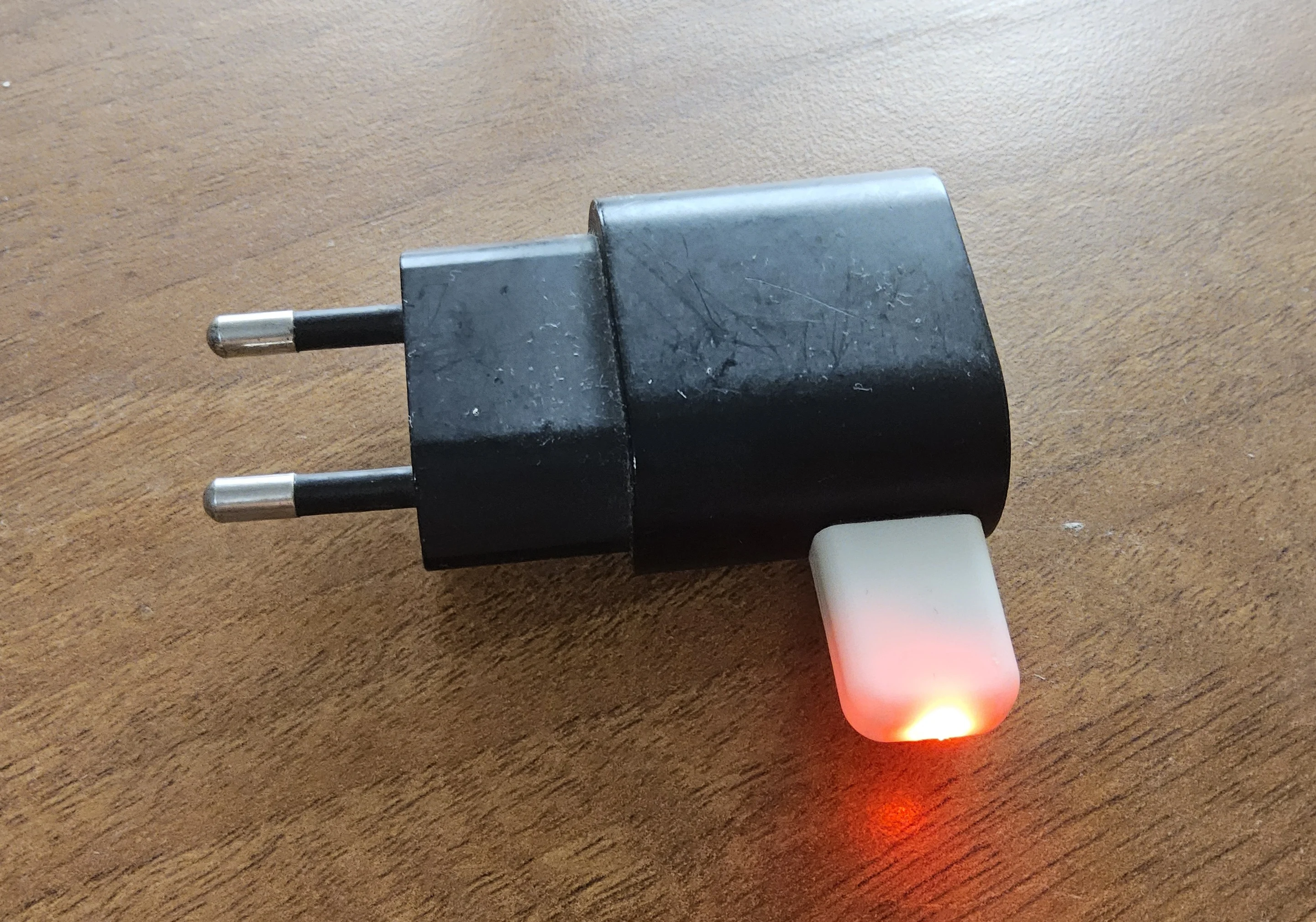

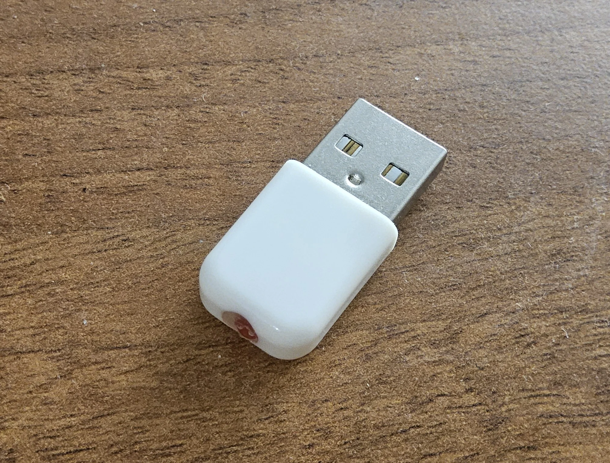

Sahte şarj aletlerinde mutlaka dandik kondansatör kullanıyorlar. LED ışıklı kablo olsaydı kondansatör kapasitesinden sahte olup olmadığını anlayacaktık.
Yöntemi kısaca anlatayım, denk gelirse denersiniz.
Işıklı bir kablo ile şarj adaptörünü prize takıyorsunuz. Ardından prizden çekiyorsunuz. Eğer kaliteli bir şarj aleti ise kondansatörlerin kapasitesine bağlı olarak 8-15 saniye kadar kablo üzerindeki ışık yanmaya devam ediyor. Merdiven altı bir şarj aleti ise içindeki kondansatörler ucuz ve kapasitesi düşük olduğu için 1-4 saniye kadar ışık yanar. Sahte olduğunu düşündüğüm şarj aleti kablodaki ışığı orijinal ile aynı sürede çalıştırıyorsa orijinaldir. Yine sahteyse de artık içini açmadan sahte olduğunu anlayamayız. 😄

Elini ekrana yaslamadan yazmak zor. Anlattığım şarj aleti testi için şemadaki basit devreyi yaparsanız işinizi görür.
47 Ohm direnç yerine 150-330 Ohm arası bir direnç kullanın.
Ben de bu devreyi şarj aleti testi için yapmıştım.

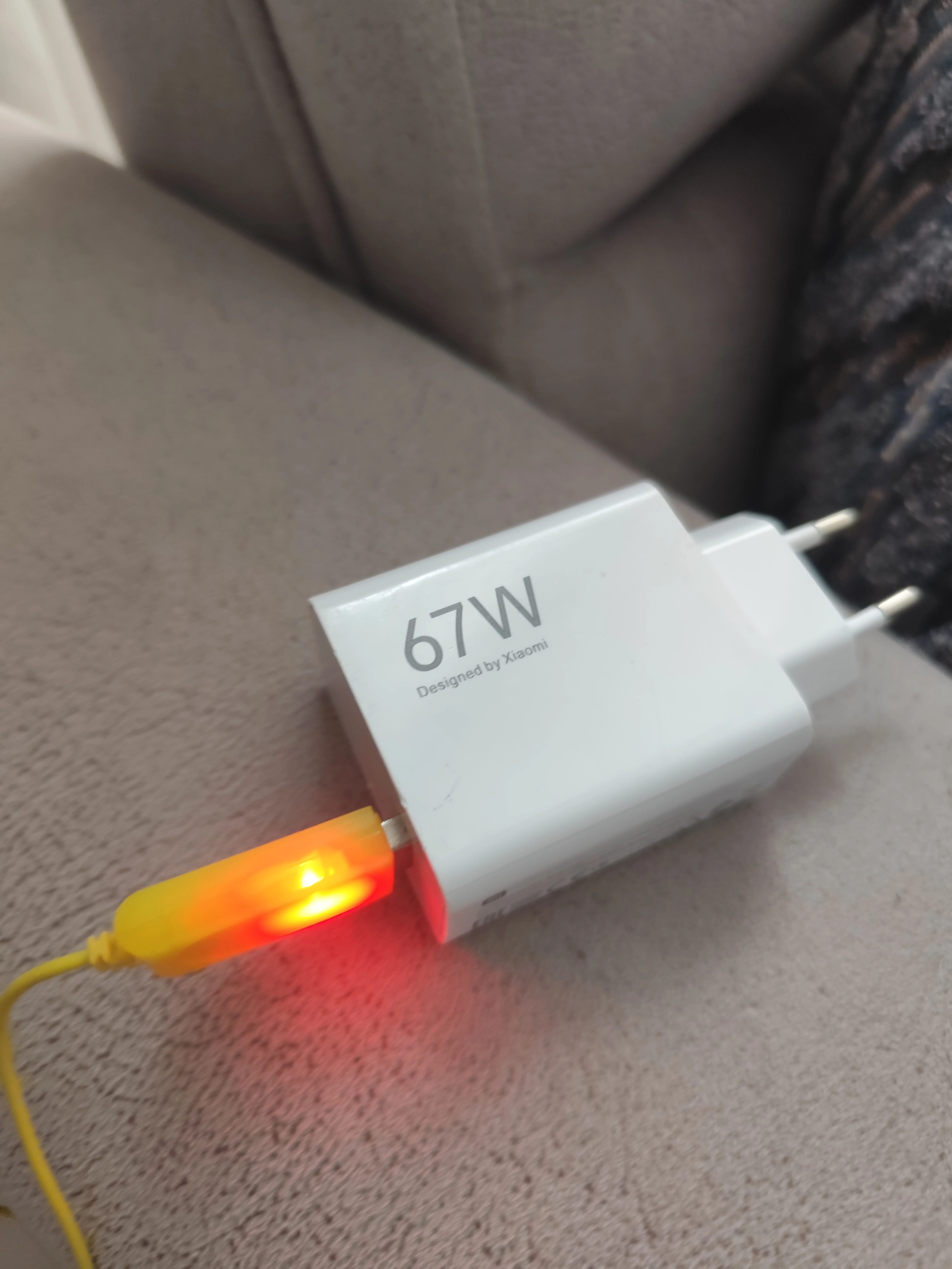

Şöyle bir kumandalı helikopterin şarj kablosu vardı o aklıma geldi denedim hocam 6 saniye yanıyor fişten çektikten sonra bence baya iyi.
Belki farklı ülkelere farklı kalitede üretim yapıyor olabilirler baskıda o yüzden kötü gelmiş olabilir yada arada bu öyle çıkmışta olabilir.
Orijinal olan da benzer sürede yanıyorsa sorun yok. O kabloyu kaybetmeyin elinize geçen başka adaptörlerin de kalitesini

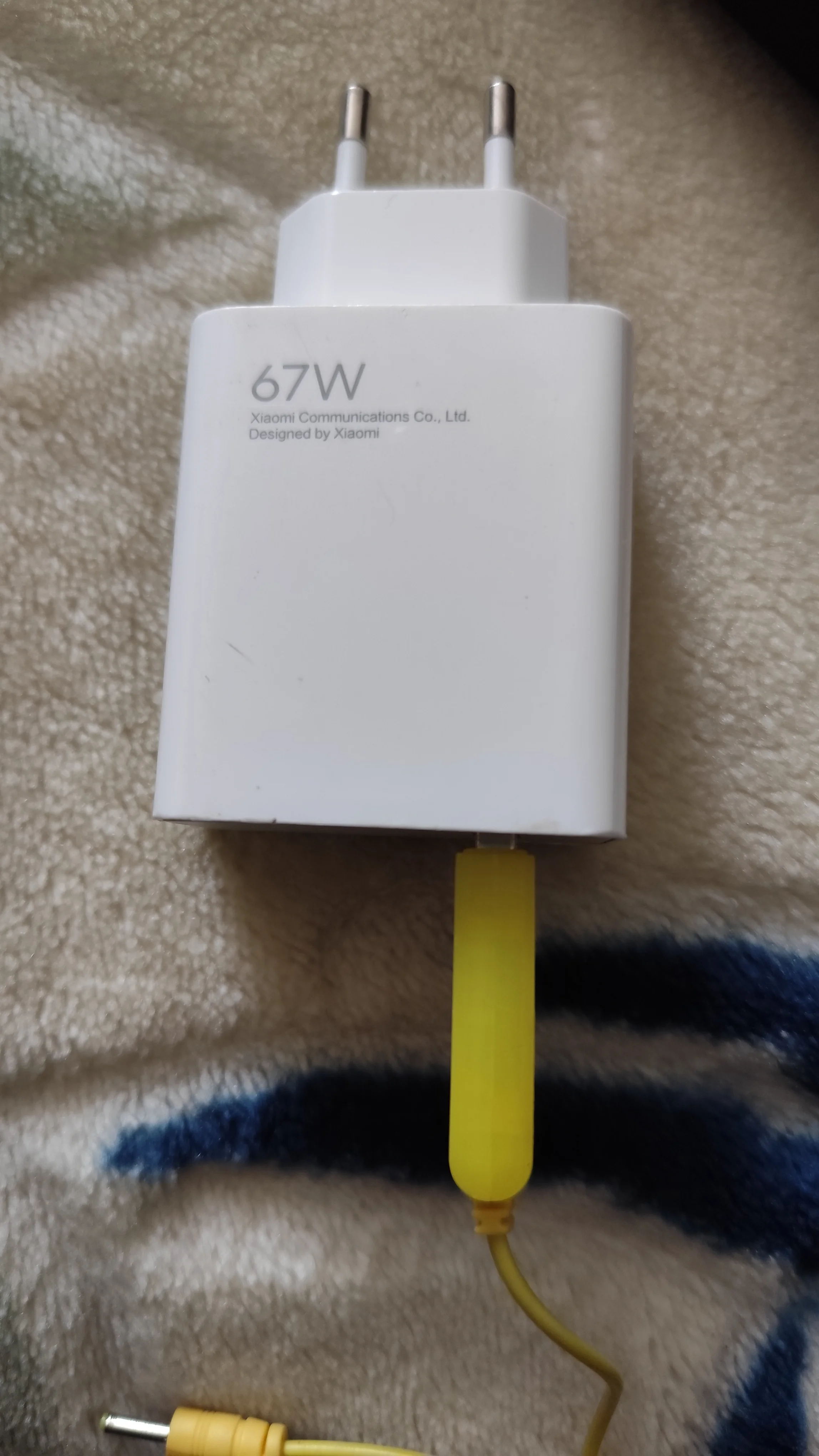

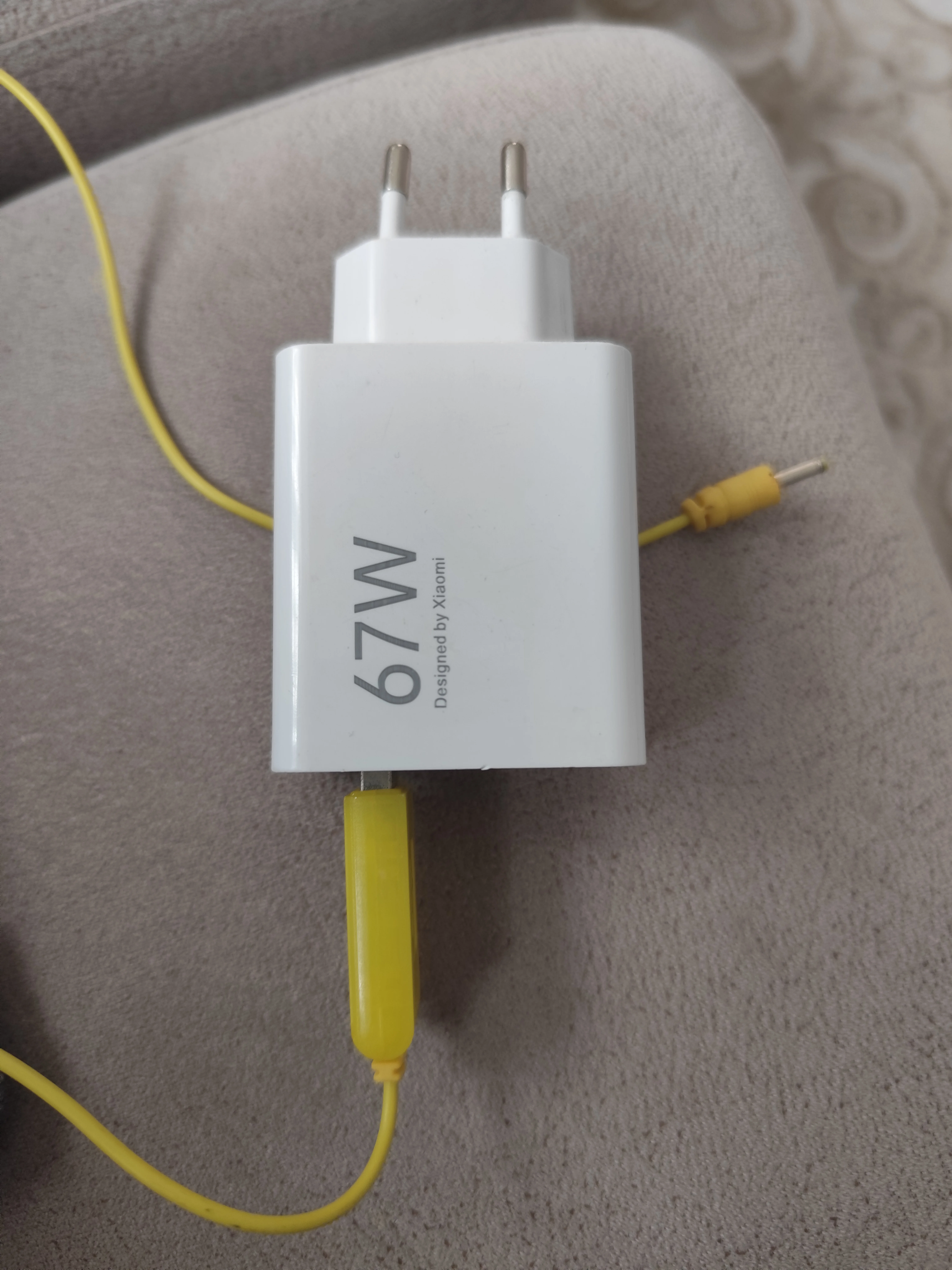

Aynen yıllardır evde duruyordu bi işe yaradı. Bu arada diğer 67w adaptörüde denedim ilginç bi şekilde bunda çektiğim gibi sönüyor kablonun ışığı.

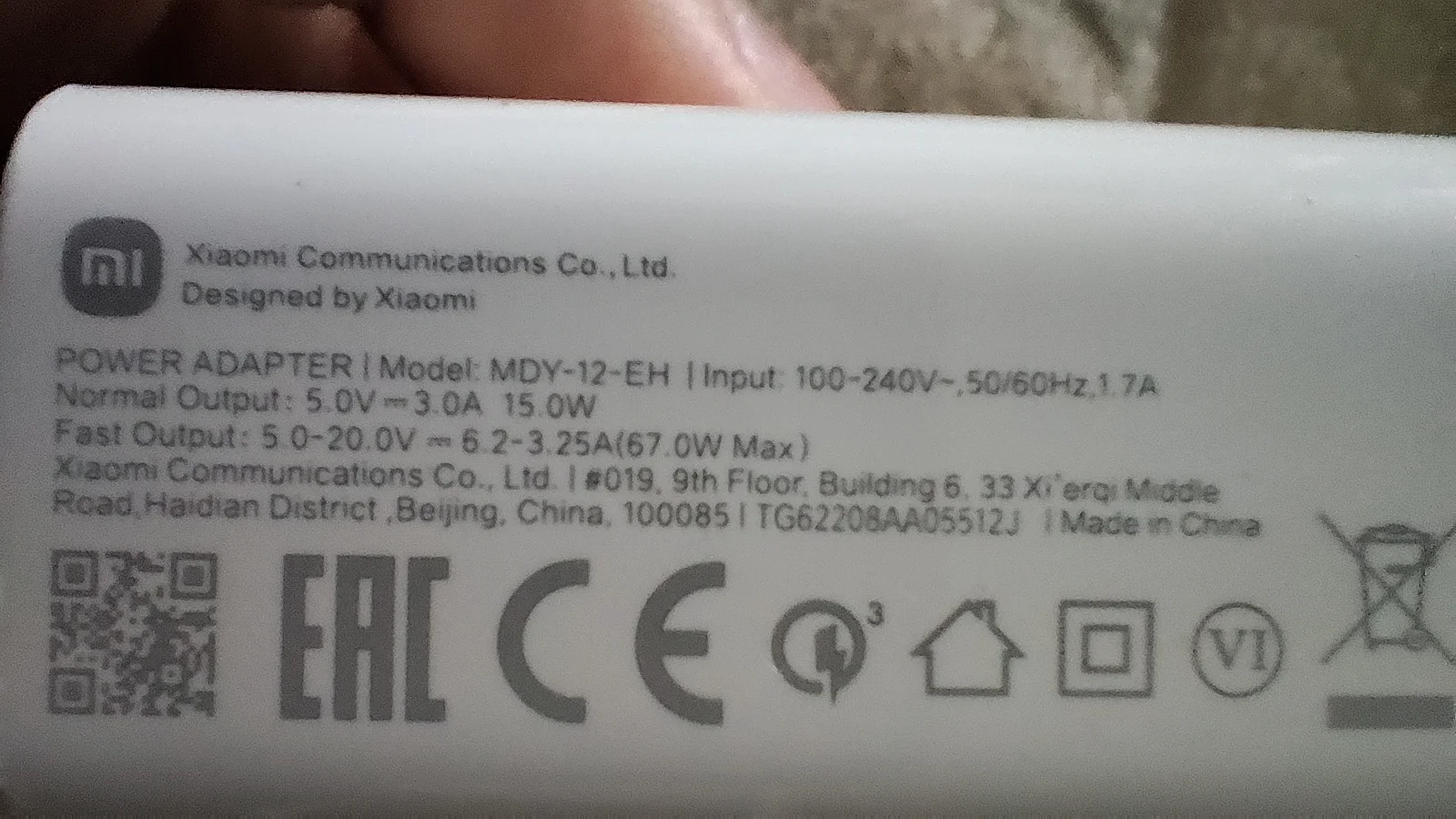

Bu adaptörü telefonunuza taktığınızda 67W max animasyonu görünüyor mu?
Yok hocam mi turbo charge diyor diğerinden şüphelendik baskısı kötü diye bunun baskısı daha iyi ama galiba çakma olan bu. Bunu zaten biyerden bulmuştum diğerini kutudan kendim çıkartmıştım.
Bu arada ikisinide tarttım son denediğimiz 103 gram ilk denediğimiz 106 gram çıktı
Vay be olaya bak. Büyük ihtimalle sahte.
