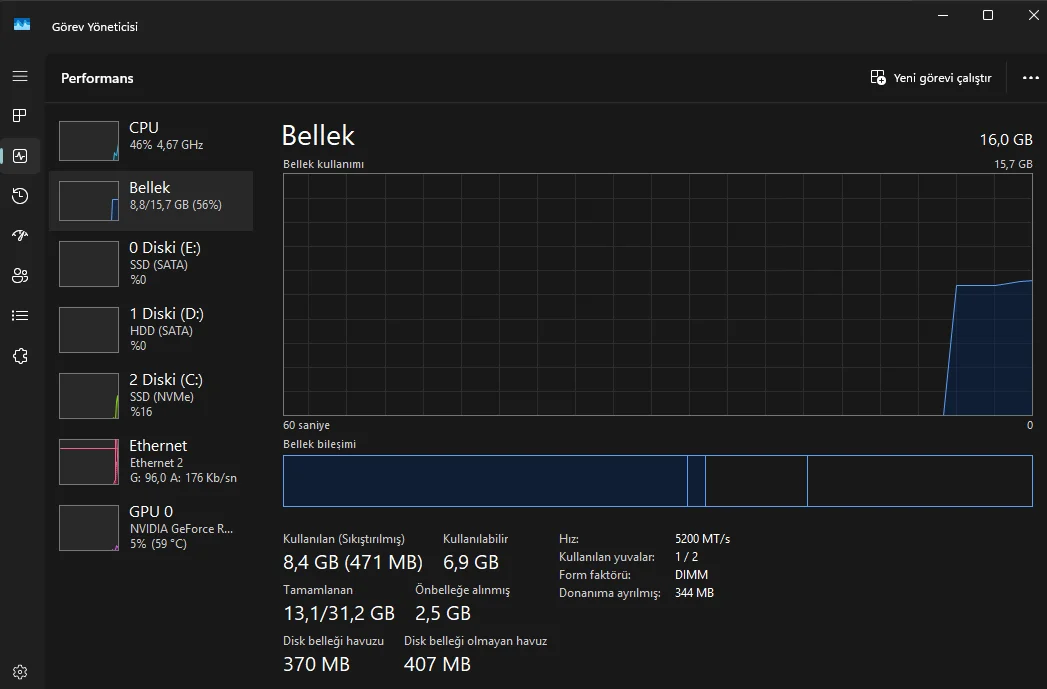

ramler base frekansında çalışıyor EXPO aktif değil

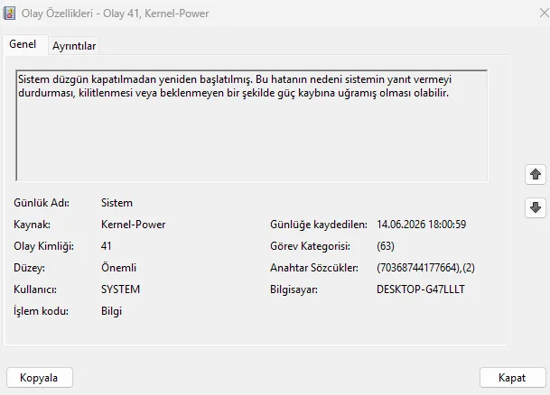

Kernel 41 sadece PSU hatası değil “sistem düzgün kapanmadan yeniden başladı/kapanıp açıldı” anlamına da geliyor.

Bu forum ne zaman “kernel power 41” in psu arızası olmadığını kernel power 41 in “sağlıklı bi sistemde elektrik gidip geldiğinde bile” kernel power 41 vereceğini öğrenecek anlamadım
Sadece kernel power 41 e bakarak psu yetersiz anlamı çıkmaz. Kernel power 41 beklenmeyen kapanmanın hatasıdır.

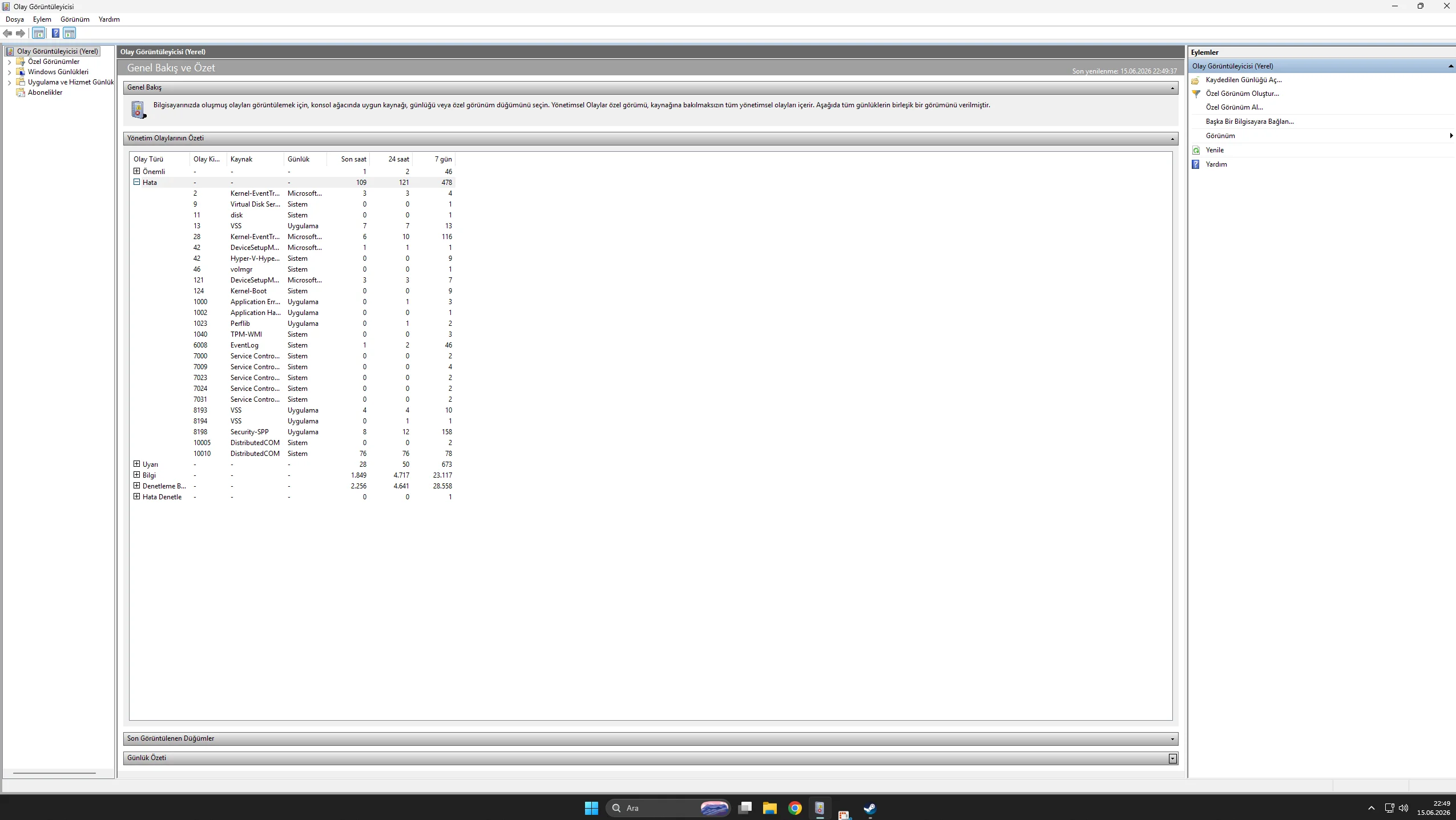

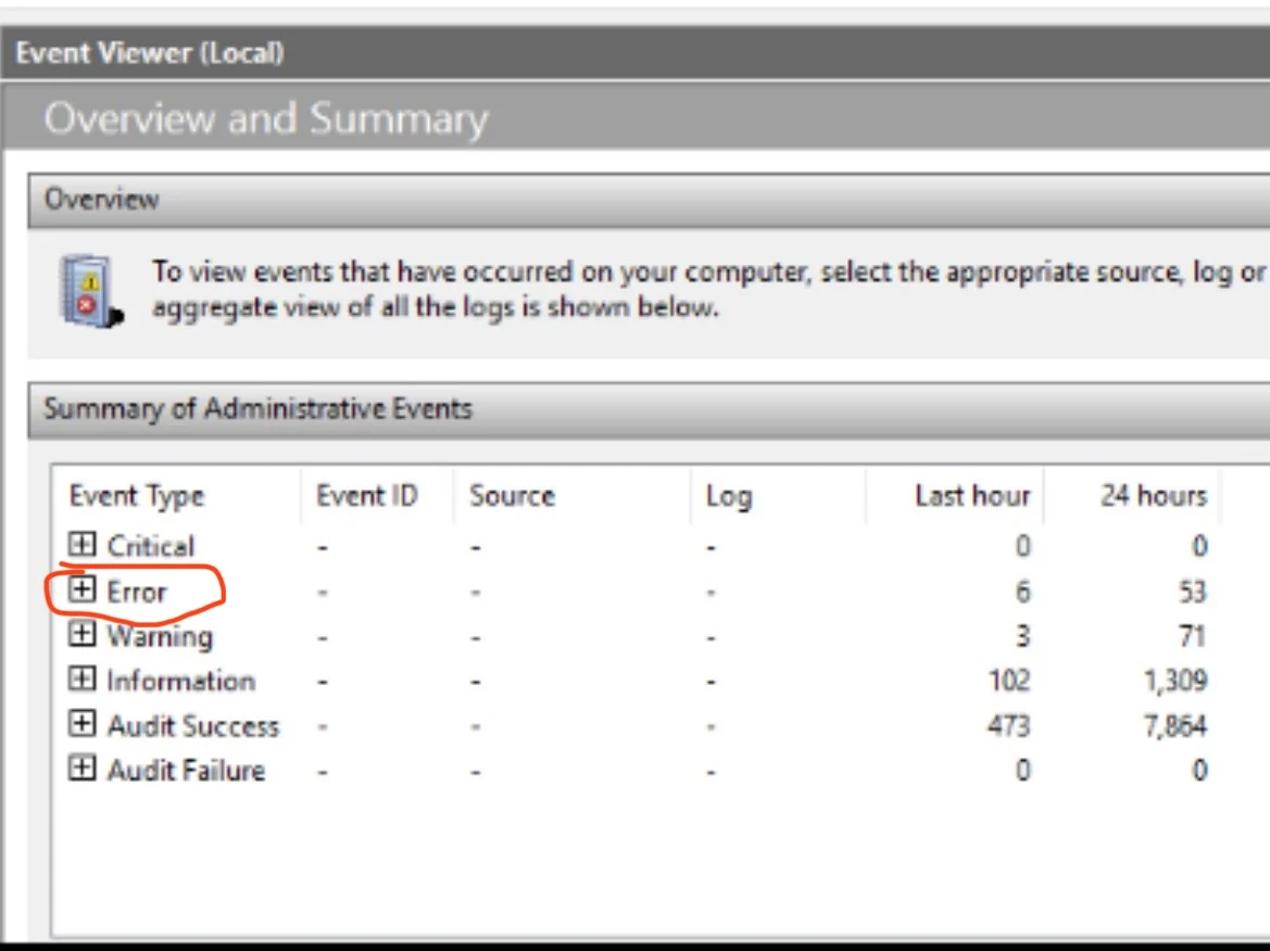

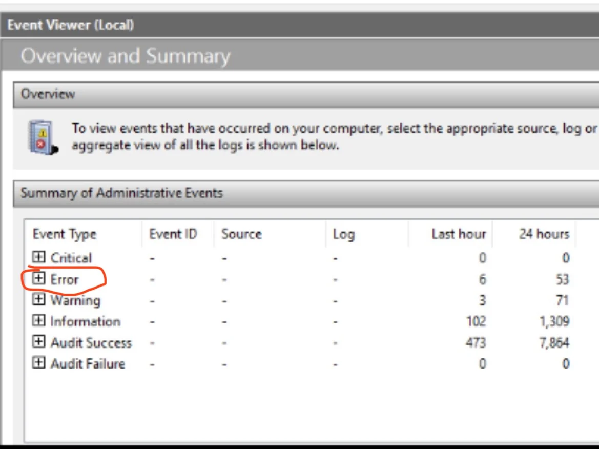

Curve optimizer ayarı yapıldı mı?
Halen kernel power 41 in altındaki “hata” kısmındaki şeyleri atmadınız fotoğrafla. Sadece kernel power 41 e bakıyorsunuz. O en üst kümede verdiği hata
Bi alt kümedeki hataları gösterin tam kapandığı sırada
curve optimizer ayarını nasıl yapıcağım hakkında pek fikrim yok öneriniz nedir
    8.5 KB · Hit: 6
    21.6 KB · Hit: 6
Hocam bunu demiyorum
Bu hata “KRİTİK” kümesinin içinde gözüken
Siz bu kümenin bi altındaki olayları açıp atın. “HATA” yazan kısımdakileri.
Hatada bütün olayları atmayın tam restart attığı/kapandığı dakikadakini atın. Birden fazla varsa onları atın
Anakart sipariş etmenize gerek yok bütün donanımlar iyi sizin. Sorun tamamen elektriksel. Oyuna girip oynuyorsunuz bi süre sonra krndi kendine kapatıyor veya restart atıyor
Şu kısmı açıp ordaki hataları gösterin bize “tam restart attığı veya kapattığı dakikayı not ederek”
