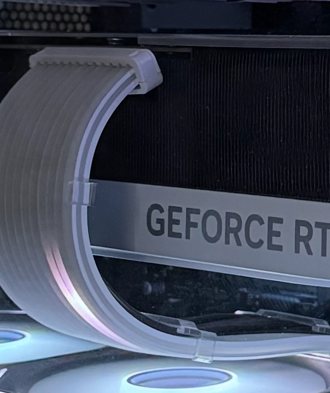

Şimdi bu Strimerlar uzatma kablo görevi görüyor. PSU'dan gelen kabloyu bu Strimer'a takıp önde istediğin görüntüye ulaşıyorsun. Strimer'da RGB şerit ve uzatma kablosu bulunuyor. Bunlar birbirinden ayrılabiliyor.
Ekran kartı versiyonu olan 16 pin Strimer'da ben ekran kartı uzatma kablosunu çıkardım çünkü voltaj sorunu bulunduğundan güvenilir değil dediler ve testleri mevcuttu. Bulursam atarım sana.
Gittim Strimer'ın RGB led şeridi kalmıştı, onun da klipsleri var ve bu klipslerin arasından PSU kablosunu geçirdim ve ekran kartına öyle taktım. Bu sayede görüntüyü bozmadım önden.
Yandan görüntüsü bu. Ekran kartı kablosunu RGB şeritten geçirdim klipsleri ile.

Anakart olanı direkt kullanabilirsin, onda bir sorun yok. Ekran kartında bu yaptığımı yapsan yeterli.
Ha yani siz Psu'dan gelen 16 pinlik tekli ekran kartının orijinal kablosunu bu strimer kablonun içine sokup o şekilde ekran kartına soktunuz. Fakat strimerin soketi devre dışı kaldı. Sadece rgb olarak yanıyor ve kontrol ediyorsunuz. Ama kablo olarak ekran kartı soketine orijinal psu kablosunu taktınız. Doğru dimi her şey ? Kusura bakmayın ben yazışma ortamında her şeyi tam olarak anlayamıyorum. Eğer durum böyleyse o halde 16 pinlik strimer kabloyu alayim ben ve sizin yaptığınız gibi yapayim.
Evet aynen öyle yaptım.
