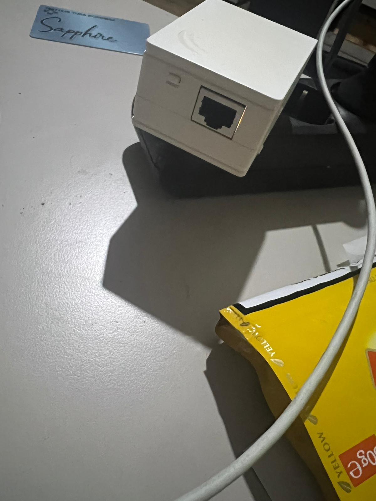

bahsettiğin problem bende de vardı modemim alt katta benım bilgisayarım üst katta olduğundan sorun yaşıyordum Wifi güçlendirici aldım ama ara ara kopmalar ve ping sorunları yaşıyordum . aldığım çoğaltıcıya direk cat ile bağlantı kurunca sorun ortadan kalktı bunu bilgisini de vereyim.Alıntıyı görüntüle
tam olarak bunu önerecektim. bunun gibi bir genişletici alın. ethernet size bir ping katmayacağı için sanki modem yanınızda gibi olacak

dağıtıcıyı bilgisayarının yanına koyup dağıtıcıdan direk cat ile bilgisayarına bağlansın diye söyledim. bu sayede odasına kadar kablo çekmemiş olacak ve muhtemelen 50 cm bir cat ile işi çözecek. cat ile bağlanması gerektiğini söylememin sebebi de 2 yıldır kullanıyorum bu ürünü ve cat ile bağlanmadığında ping sorunu yaşıyorsun ayrıca kopmalar da meydana geliyor .

Sizin kullandığınız sistemde dağıtıcı modeme wifi ile bağlanıyor ancak dağıtıcıdan bilgisayara kablo çekiyorsunuz, demek istediğiniz anladım mantıklı bir yöntem.
