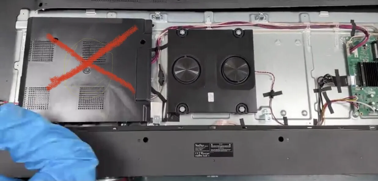

Teşekkür ediyorum hocam. Belki süngerleri yollamamışlardır henüz. Benim servisim çok ilgiliydi kargo geldiği gibi aradı gece gündüz ne zaman müsaitseniz takalım diye. Bölgeye yoğunluğa göre değişiyo olabilir ama sevindirici olan basit bişey ve kesin çözümü var.

Sorun yok deme ihtimali yok müdürlerinin bilgisi var hocam.Öyle bişey olursa arasın genel merkezin teknik destek müdürünü sorsun. Arka kapağı da açtır resmini attığım parçaya bak hocam sünger varmı yok mu.Sünger yoksa resmini çekip whatsappdan yazarsın burada sünger olması gerektiğinden servisin haberi yokmuş diye.
Hangi fotoğraf hocam eski mesajlarda kaybolmuş.
Bu x işareti attığım kapak böyle boşsa (ki sizinki boştur zırıltı var çünkü ) 3-4 tane küçük sünger yapıştırması gerekiyor.
Wp hattina tekrar yazdım.
Servis sizi arayacak dedi.
Bekleyelim bakalım :D.
